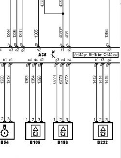

    Witam szanowne grono,
    Czy może ktoś jest w posiadaniu schematu elektrycznego podłączenia czujnika ciśnienia paliwa do ECU Peugeot 407 1,6HDI rocznik 2005?
    Mam problem z błędem czujnika ciśnienia paliwa P0193. Na wtyczce do czujnika mam następujące wskazania pin 1 - 4,8V, pin 2 - 0,2V, pin 3 - 4,8 V.
    Z góry dziękuję za pomoc

    Dzięki za odpowiedź, ale zapomniałem napisać że pomiar odpiętej wtyczki i tu myśle że jest problem z komunikacją z ECU.

    Nie pomyliłeś czasami nr pinów?
    Zazwyczaj środkowy pin to sygnałowy.
    Powinno być raczej tak (czujnik ma czerwoną wtyczkę):
    Pin nr. 1 czujnika (minus) - G3 48 pinowa czarna wtyczka ECU
    Pin nr. 2 czujnika (sygnał) - C4 48 pinowa czarna wtyczka ECU
    Pin nr. 3 czujnika (plus) - B4 48 pinowa czarna wtyczka ECU
    Pomiar napięcia na sygnałowym bez czujnika jest bez sensu. Tam będziesz miał napięcie bliskie napięciu zasilania (jak nie ma podpiętego czujnika - tam jest pull-up do plusa) czyli podobne napięcie jak na pinie 3.
    Podłącz czujnik i wtedy zmierz - na włączonym zapłonie i drugi pomiar w czasie pracy rozrusznika.
    Raczej problem z czujnikiem lub problem w zaworze regulacyjnym i czujnik pokazuje ciśnienie które naprawdę jest zbyt wysokie.
    Auto w ogóle odpala?
    Jeżeli odpala a wtryski klekoczą to faktycznie ciśnienie jest zbyt wysokie. Jeżeli jest tylko ten błąd to raczej czujnik do wymiany.

    W moim przypadku pin 1 jest sygnałowym, 2 masa, 3 plus
    Po podpięciu wtyczki do czujnika przy włączonym zapłonie na pinie nr 1 daje 0,01V, a na uruchomionym silniku (bo odpala) ok. 0,04V (pomiar krótki bo rękę potraktowały gorące spaliny kierowane do EGR)
    Przewód masowy sprawdzony obciążeniem żarówki 5W spadek o -0,02V w stosunku do pomiaru bez obciążenia.

    Błąd wyświetla się tylko P0193. Na jałowym biegu po dłuższym postoju obroty nawet stałe dopiero po ruszeniu, lub po przejechaniu kilku kilometrów samochód staje i nie można uruchomić silnika. Czasem pomaga odpięcie klemy, a czasem trzeba odczekać dłuższą chwilę i po odpaleniu obroty są nierówne.
    Czujnik chyba odpada bo odczyty miernikiem są takie same na starym jak i nowym czujniku. Muszę chyba się pochylić nad zaworem przy PWC.

    B186 to czujnik.
    Pin nr 1 - sygnał, 1V na biegu jałowym, 0,5V na włączonym zapłonie
    Pin nr 2 - masa
    Pin nr 3 - zasilanie 5V
    Jeśli masz zasilanie i masę, a nie masz 0,5 po zapłonie to raczej czujnik zepsuty.

    Problem rozwiązany. Okazało się, że przewód "+" był trafiony. Po przelutowaniu kabla czujnik na sygnale dawał 0,5V. Wszystko wróciło do normy, żadnych błędów, silnik pracuje prawidłowo, nie szarpie.
