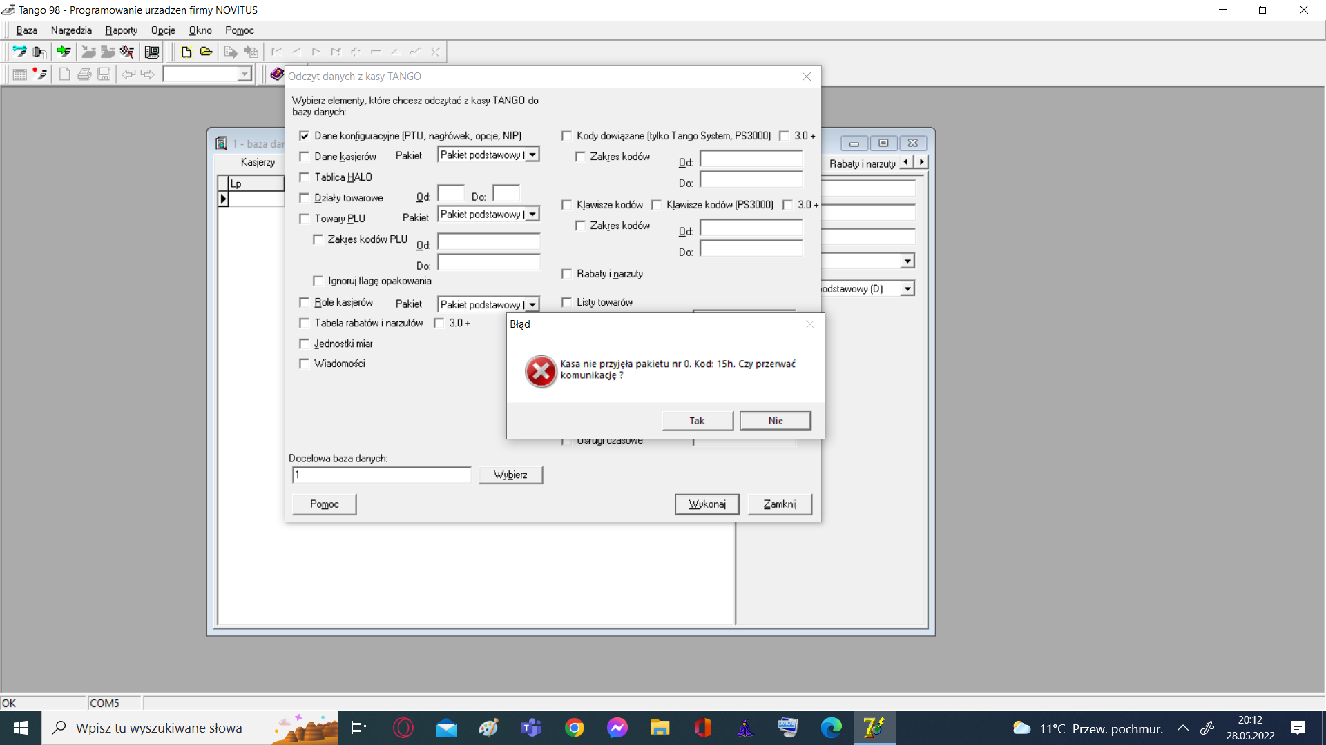

Optimus Bonita 2 problem z podłączeniem czytnika
Michal9876543210 03 Maj 2022 15:57 432 5
  • #1 20004853
    Michal9876543210
    Poziom 5  
    potrzebuję pomocy z programem tango 98 lub nserwis bo podłączyłem kasę do komputera i program pokazuje błąd odczytu.
  • #2 20005933
    kranzio
    Komunikacja dobrze ustawiona? Łączysz się bezpośrednio przez RS232 czy przez przejściówkę? Kabel sprawny? NSerwis jest do nowszych kas. Nie pamiętam dokładnie ale w bonicie powinieneś chyba wejść w programowanie.
  • #3 20006463
    Michal9876543210
    Poziom 5  
    nie wiem. proszę mi z tym pomóc. program do tej kasy to tango98
    przez przejściówkę bo nie mam w nowym komputerze portu rs232
    kranzio napisał:
    Kabel sprawny?
    tak sam go zrobiłem
  • #5 20038202
    Michal9876543210
    Poziom 5  
    Uruchomiłem kasę, podłączyłem, ale pokazuje błąd
    Poprawiłem kabel i działa jako Frigo w programie NSerwis
