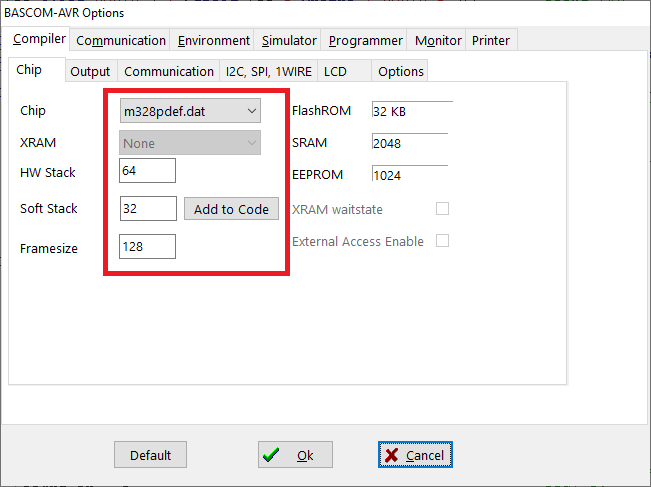

    W Attiny2313 SRAM`u jest dość bo 128 B tylko pewnie zderzyłeś się z czymś o czym ludzie, albo nie wiedzą, albo zapominają.
    Otóż chodzi o stosy. Nie wgłębiając się w zagadnienie stosów podpowiem, że operacje na stringach Bascom przetwarza w tak zwanej ramce. Kiedy ma podzielić string to robi jego kopię własnie w ramce. Wielkość ramki określa parametr $framesize
    Domyślnie ten poziom jest ustawiony w IDE na skrajnie małą wartość 24 bo chyba dla Tiny13 (nie pamiętam). Ta wartość jest zdecydowanie za mała do takich operacji jakich potrzebujesz. Gdy ramka jest za mała to program zaczyna "jeździć" po stosie programowym a to sie nie może dobrze skończyć.
    Poniżej przykład jak to wygląda u mnie, ale z tym zastrzezeniem, że ja u siebie już dawno zmieniłem na inny uC i inne wartości. Tam gdzie było 24 to u mnie domyślnie już 64.
    Bas : dzielenie długiego stringu a dane sa zmiennej długości ( odbior UART)
    Nigdy jednak na tym wpisie nie polegam. Jest to tylko dla mnie ułatwienie na "szybki start" z jakimś nowym kodem. Wciskam "Add to code" i wszystko się samo wpisuje a niektóre wartości sobie na bieżąco modyfikuję.
    Przechodząc do meritum - wpis w kodzie jest ważniejszy niż ten ustawiony w IDE.
    Dlatego proponuję Tobie dokonac takiego :
    Kod: VB.net
    Zaloguj się, aby zobaczyć kod
    To, jak widzisz, z domyślnych 24 zwiększy na 32. Bez takiego lub podobnego wpisu nie uda się nawet z Atmegą1284 która ma 16 KB SRAM :D

    No i z $framesize trafiles w sedno...
    Dopoki nie mialem tej linii to max odbierany string mógl wynosic 18 znaków a pózniej znany komunikat koniec ramu.
    Na poczatek ustawilem size32 i odebralem 15 znaków na lcd( realnie 17 bo jeszcze spacje tez sie liczy wiec string *¹⁷)
    Pozniej zrobilem Sframe =2 dalej wszystko odbiera ciag max już do 37 znakow..
    Ustawilem 0 i moge odebrac 44..
