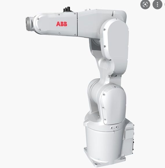

    Witam, chciałbym kupić drukarkę 3D na własny użytek.
    Nie miałem styczności z tego typu urządzeniem- dlatego jestem zielony w kwestii wyboru sprzętu. Z obsługą myślę, że sobie poradzę.
    Chciałbym wykonywać na tej drukarce małe elementy takie jak np. koła zębate do modeli aut RC.
    Dodatkowo chciałbym zwieńczyć swój projekt czyli wykonanie mini. robota- który będzie napędzany silnikami krokowymi.
    Coś na kształt tego: Wybór drukarki 3D do wydruku małych elementów i mini robota - budżet do 4000zł
    Wiadomo, będzie to tylko wersja demonstracyjna więc nie liczę się z mega dokładnością.
    Jednym słowem potrzebuje od Was informacji jaką drukarkę 3D kupić ?
    Budżet ? Sam nie wiem ile taka drukarka która pozwoli mi na swobodną zabawę/naukę jest warta.
    Czekam na propozycje ale jeśli się okaże, że taka drukarka do celów wyżej wymienionych będzie kosztować powyżej 4000zł to odpuszczę :/
