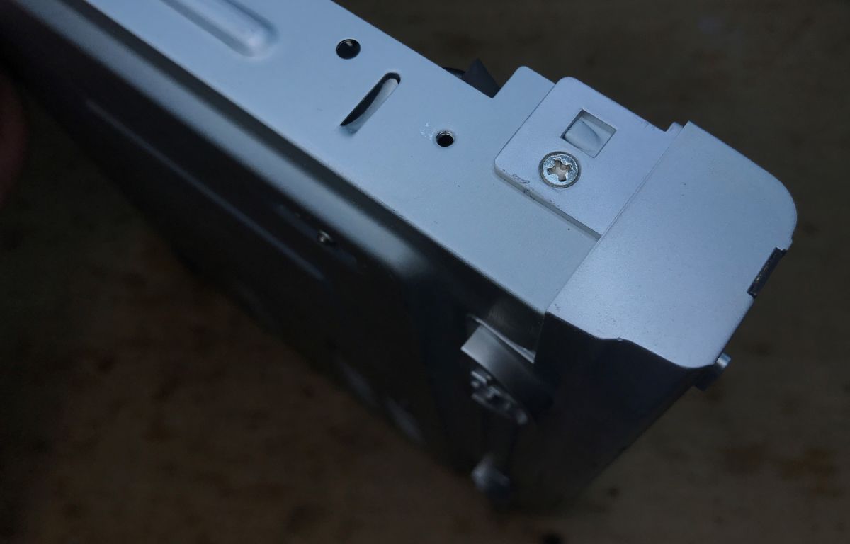

    Pokrywę trzymają śruby typu philips z obu jej stron:

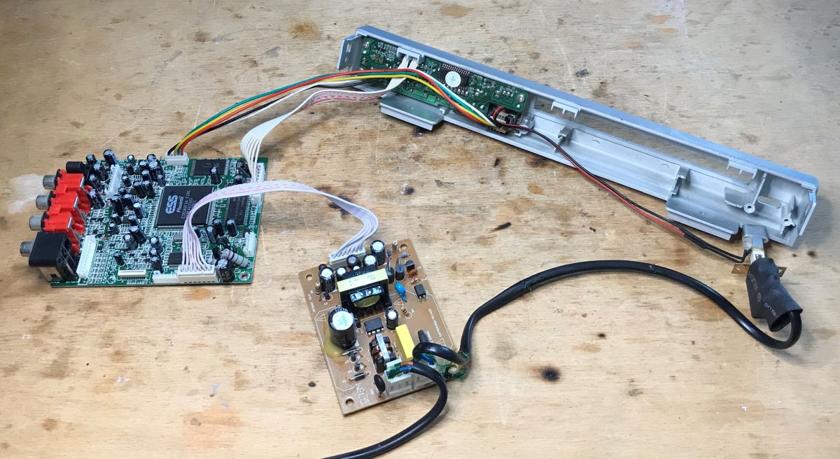

    Budowa w środku jest modularna. Standardowo zasilacz (tutaj o dziwo w centrum obudowy, a nie na skraju), osobno płytka z klawiaturą i wyświetlaczem, osobno główny procesor video, osobno płytka ze złączem SCART no i odtwarzacz DVD.

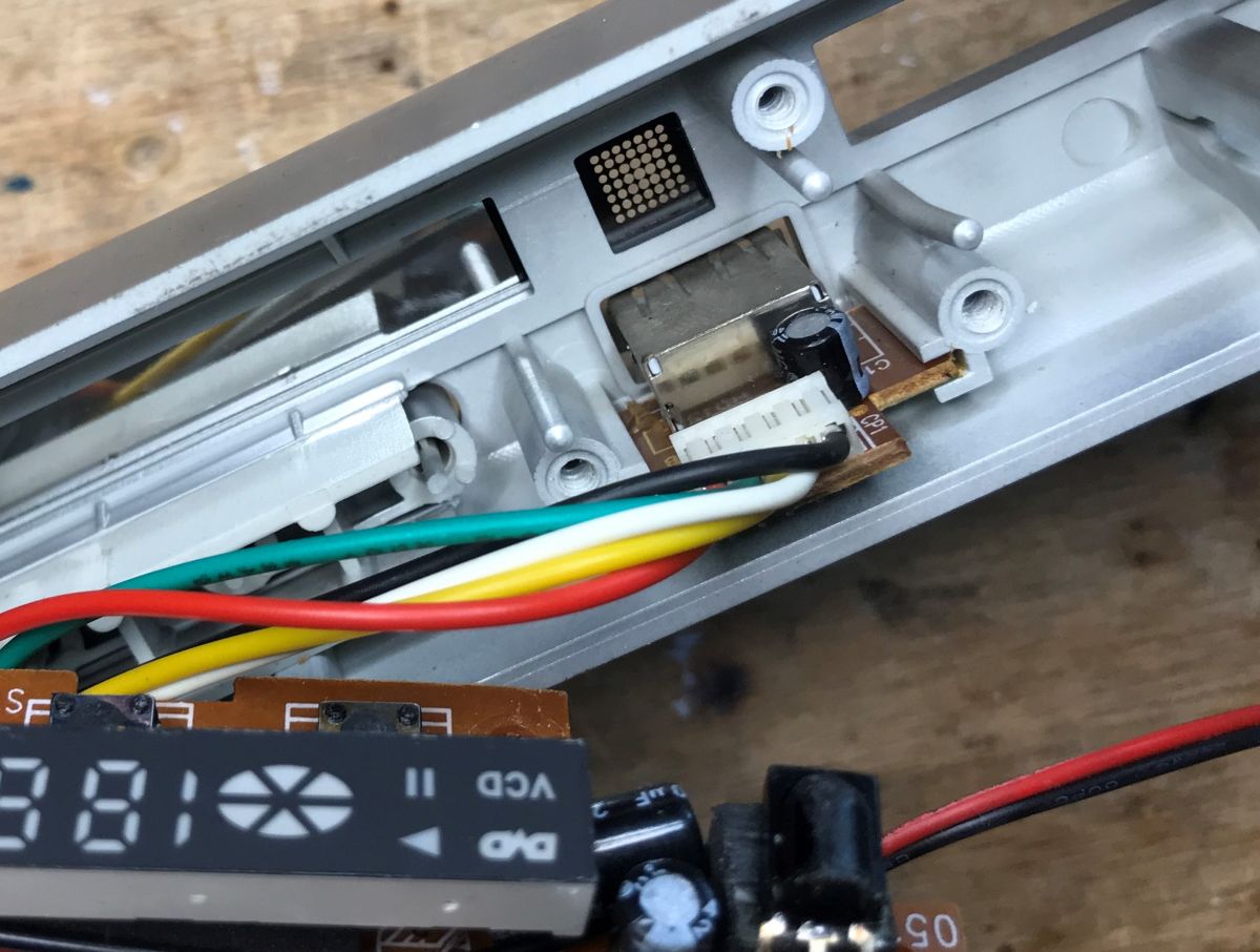

    Cztery przewody (czarny, czerwony, biały, niebieski) to od portu USB.

    Ta konstrukcja ma ten plus, że główny wyłącznik całkowicie wyłącza zasilacz, czyli wtedy nie ma żadnego "standby" które by pobierało jakiś mały, ale raczej nie całkowicie pomijalny prąd. Zwrócić jednak należy uwagę na to, że odcinana jest tylko jedna żyła od zasilania, a przy wtyczce taka jak tam jest to jest loteria czy odetniemy zero czy fazę.
    Odłączamy:

    PCB z wyświetlaczem jest przykręcone do przedniego panelu. Wyświetlacz jest dedykowany do odtwarzaczy, ale mimo wszystko można go będzie użyć. Obecność dwukropków jeszcze powiększa jego użyteczność.
    Stary DVD Wiwa HD-128U - wnętrze, obsługa wyświetlacza i klawiatury SM1628B Stary DVD Wiwa HD-128U - wnętrze, obsługa wyświetlacza i klawiatury SM1628B
    Za tą "kratką" był odbiornik IR od pilota.
    Pod naklejką QC passed jest symbol kontrolera klawiaturki i wyświetlacza - SM1628B:

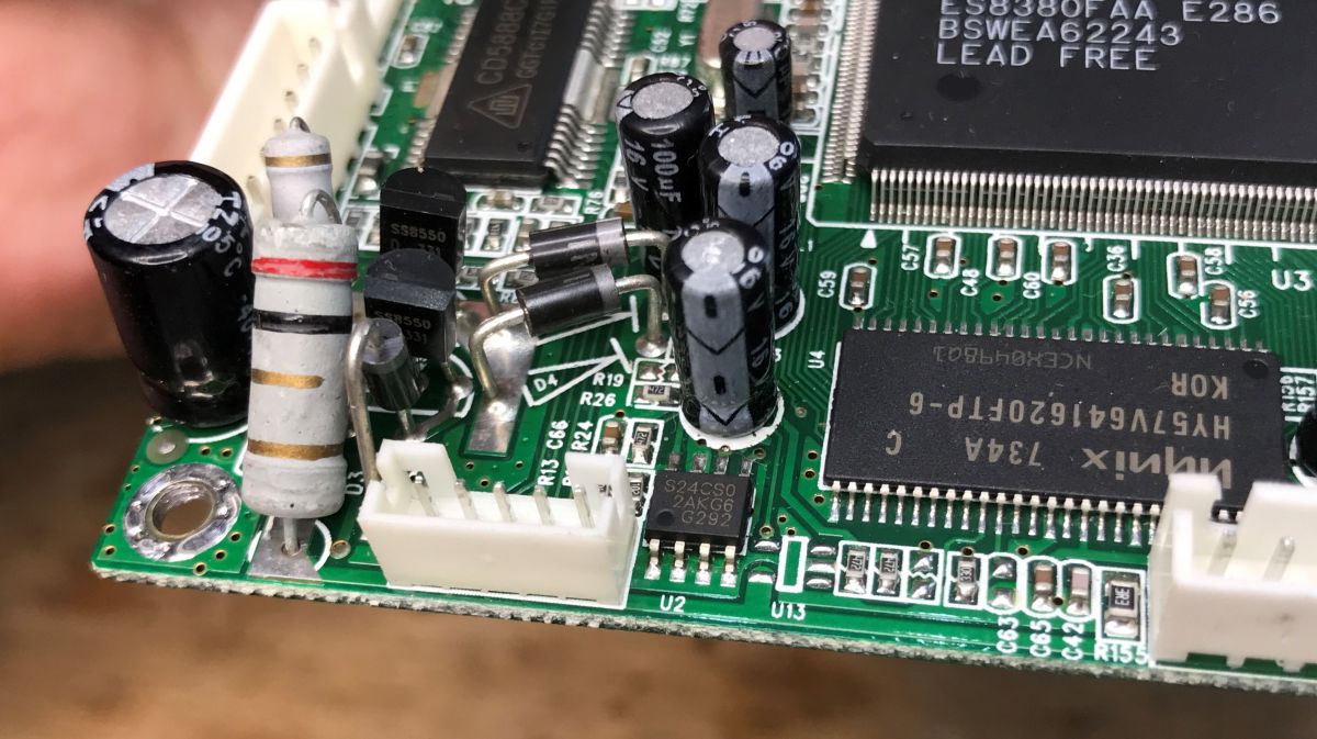

    Tu o dziwo też jest trochę przydatnych elementów. Chociażby ten LDO montowany powierzchniowo 1117 3.3V (AMS1117) warto odlutować, pamięć EEPROM S24CS0 w SOIC8 też nawet z Arduino skomunikujemy a jej obudowa to nie problem bo są gotowe konwerterki-płytki "SOIC to DIP8" w sprzedaży. Tranzystory SS8550 są bardzo popularne i też warto je mieć w szufladzie. Oprócz tego jest tu kilka wzmacniaczy operacyjnych F4558 (popularny układ) i nieco mniejszych tranzystorów w SOT-23, np. taki o kodzie J3Y czyli S8050, 2TY czyli S8550 (tworzą one parę PNP i NPN).
    Stary DVD Wiwa HD-128U - wnętrze, obsługa wyświetlacza i klawiatury SM1628B Stary DVD Wiwa HD-128U - wnętrze, obsługa wyświetlacza i klawiatury SM1628B Stary DVD Wiwa HD-128U - wnętrze, obsługa wyświetlacza i klawiatury SM1628B Stary DVD Wiwa HD-128U - wnętrze, obsługa wyświetlacza i klawiatury SM1628B Stary DVD Wiwa HD-128U - wnętrze, obsługa wyświetlacza i klawiatury SM1628B Stary DVD Wiwa HD-128U - wnętrze, obsługa wyświetlacza i klawiatury SM1628B Stary DVD Wiwa HD-128U - wnętrze, obsługa wyświetlacza i klawiatury SM1628B Stary DVD Wiwa HD-128U - wnętrze, obsługa wyświetlacza i klawiatury SM1628B
    Większych układów typu ES8380FAA (procesor DVD Phoenix), HY57V64162 (pamięć DRAM 64Mb), S29AL008D70TF102 (pamięć FLASH 8 Megabit) raczej nie użyjemy. Ciężko by było z tym się "skomunikować" ze zwykłego mikrokontrolera...
    Z pozoru szansę na użycie daje jeszcze CD5888CB/AM5888S (driver silników dla napędu DVD/CD), ale obawiam się, że jednak jest on za bardzo dedykowany dla odtwarzania płyt i trudno byłoby go wykorzystać jako driver silników ogólnego zastosowania. A szkoda, gdyby to były dwa osobne układy to byłoby łatwiej:
