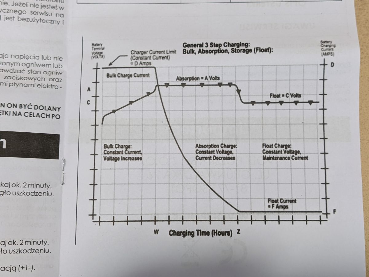

    Według zapewnień producenta na opakowaniu, w instrukcji obsługi jest to prostownik automatyczny, a na stronie producenta widnieje informacja, że:
    Proces ładowania akumulatora sterowany jest automatyczny przez mikroprocesor
    Tymczasem jest to zwykły prostownik, bez żadnej kontroli ładowania!

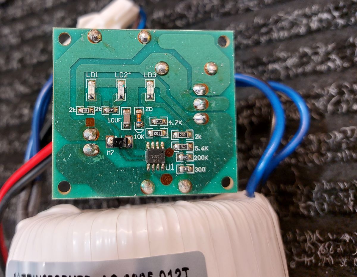

    Jedyny "mikroprocesor" znajduje się we wskaźniku ładowania, który też źle działa, ponieważ pokazuje, że akumulator jest naładowany po osiągnięciu 14V.

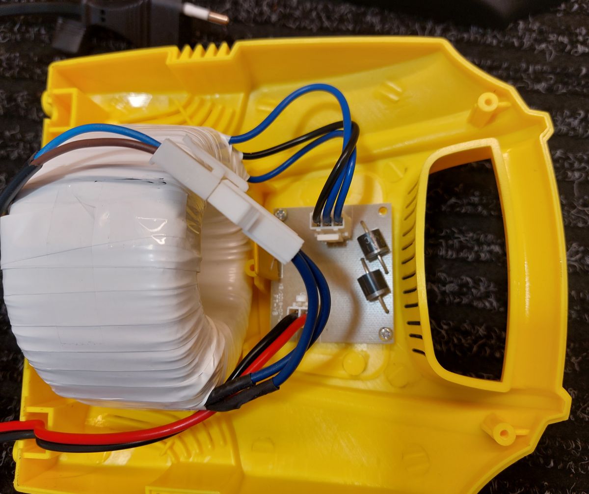

    Wewnątrz znajduje się transformator toroidalny z uzwojeniem symetrycznym, dwie diody i wskaźnik napięcia. Nie ma tam żadnego elementu, który jest w stanie przerwać ładowanie.
    Prostownik ładuje zwykły akumulator samochodowy do ok. 16V i nie przerywa sam ładowania.

    Wnętrze prostownika.

    Czytając załączone zdjęcie instrukcji opisującej proces ładowania nie wynika, że jest zastosowany automatyczny proces ładowania sterowany przez mikroprocesor. Bez zajrzenia do środka może taka sygnalizacja być zrealizowana na tranzystorach.
    Jedynie co to jest błędna informacja podana na stronie internetowej. I owa informacja wprowadza klientów w błąd.
    Możesz wstawić zdjęcia środka prostownika? Napisałeś ,że jedyny mikroprocesor znajduje się we wskaźniku ładowania. Możesz podać jaki to jest mikroprocesor?

    Mam to. Jest to zwykły prostownik z transformatorem i diodami prostowniczymi dający ponad 16V. No i przy obciążeniu z poborem 3A ledwo trzyma 12V.
