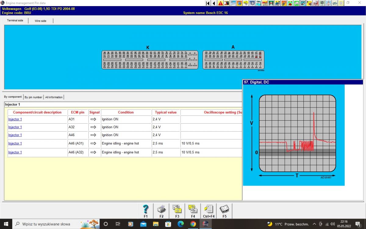

    Dzisiaj sam pomierzyłem, bo wczesniejszy opis był na podstawie zeznań innych mechaników. Na rozruszniku tracą komunikację niektóre diagnoskopy(między innymi ori VCDS) i była przez to błędna interpretacja. Pokazuje dawkę zero, bo nie ma połączenia. Kluczowanie na pomkach jest. Na wspólnym zasilającym jest prostokąt z dużym wypełnieniem 12V ok 10kHz, ale nie cały czas, tylko wtedy kiedy jest potrzebny prąd. Tak to w skrócie wygląda. Sterowanie to nie prostokąt tylko piła. Podaję żeby zaspokoić ciekawość, bo usterka leży prawdopodobnie po stronie zasilania w paliwo. Pompka w baku odzywa się normalnie, ale jutro sprawdzę jakie daje ciśnienie. Na wskaźniku jest pół zbiornika. Na plaku chodzi.
  • #12 20008256
    marszałekkom
    Poziom 30  
    Golf V bxf - Zgasł nie zapala nie wysterowuje pompek brak błędów
    Tak to niby powinno wyglądać, a31 i a32 to zasilanie, brązowy kabel.

    Podszedłem do tematu drugi raz, tym razem z innymi narzędziami. Diagnoza brak ciśnienia na pompie tandemowej, nawet jak wspomagałem kilkoma barami na wejściu. Pompa do wymiany. Dziękuje wszystkim za pomoc i przepraszam za wprowadzenie w błąd, ale taką historię usterki przekazali mi mechanicy z dwóch poprzednich warsztatów. Jedyna pożyteczna wiedza z tego postu, to trochę inżynierii wstecznej co do sterowania pompowtryskami. Podsumuję. Zasilanie plusem nie stałym prądem ale prostokątem z dużym wypełnieniem 12V, 80%, 10kHz. Pojawia się tylko w momencie któregokolwiek wtrysku. (wspólne zasilanie) Pomiary zrobione mniej więcej bo na rozruszniku, więc nie miałem czasu ustawić oscyloskopu. Na sterującym zobaczyłem opadającą piłę.
