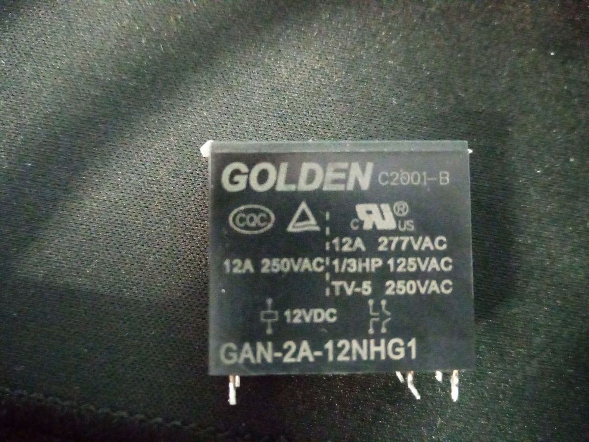

    Jaki inny przekaźnik mogę zastosować bo tego chciałem zakupić na aliexpress ale dwa razy wysłali mi inny Alternatywy dla przekaźnika Golden GAN-2A-12NHG1 - dyskusja o błędach w zamówieniu na AliExpress
    #2 20007191
    DiZMar
    Toż to zwykły 12 V= (DC) przekaźnik z 2 parami styków sieciowych 250 V~ do 12 A na stykach rozwartych w stanie off a zwartych w stanie on.

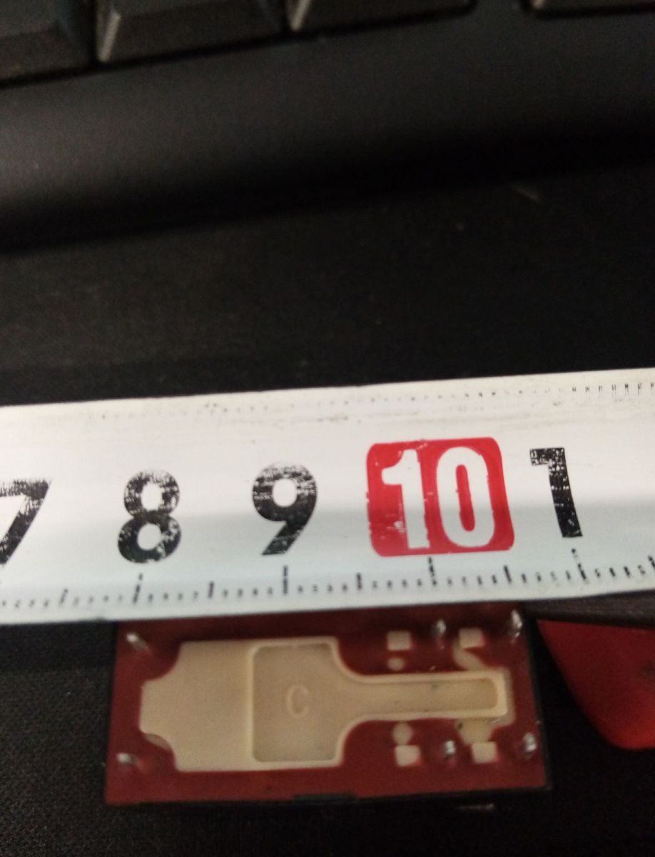

    Wystarczy dobrać aby wymiarowo styki pasowały do wlutowania w płytę. Podaj wymiary między poszczególnymi PIN-ami a Ci zaproponuję z dostawą na początku przyszłego tygodnia. Daj najlepiej zdjęcie od strony PIN-ów wraz z ich odległościami od siebie w mm.
  • #3 20007348
    XTeRX
    Proszę wymiary przekaźnika oraz piny

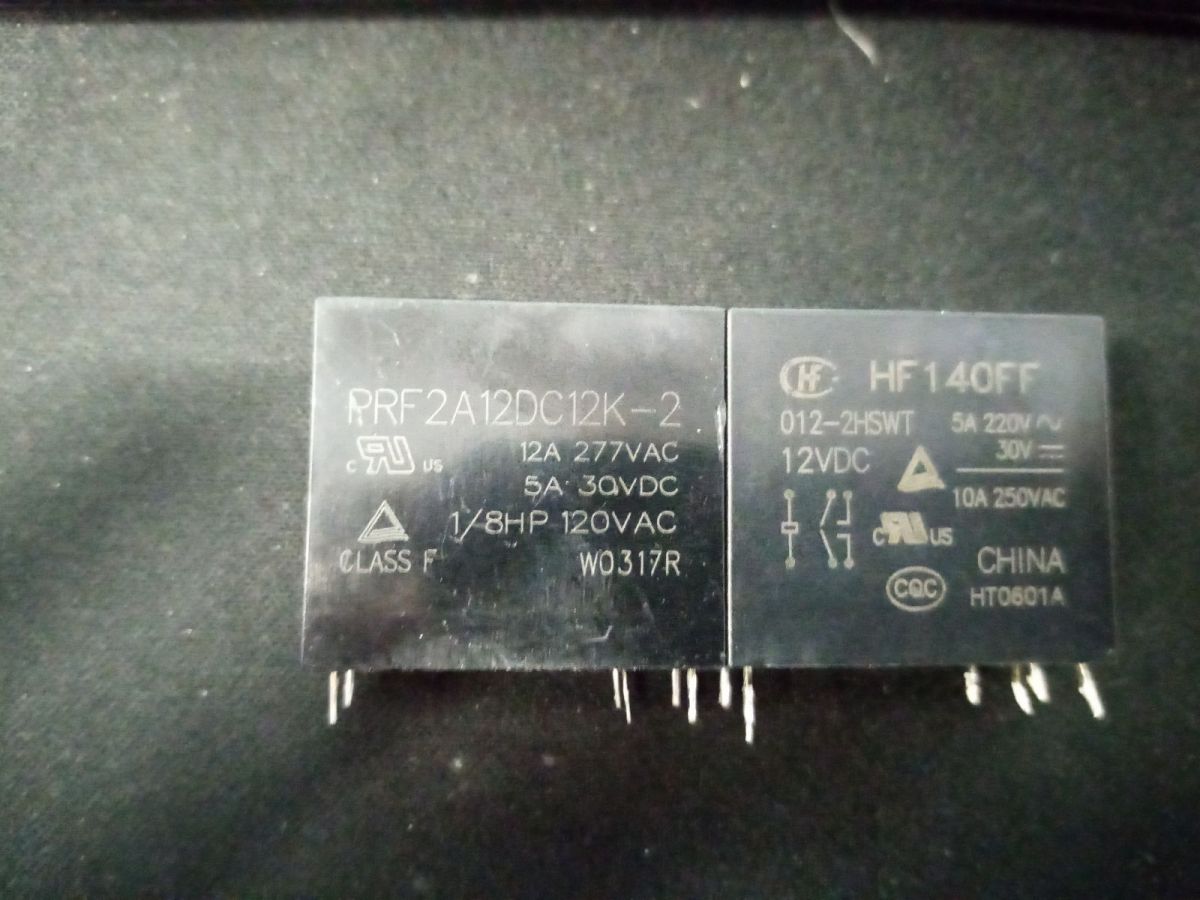

    Przy sobie mam takie przekaźniki jedynie
    #4 20007356
    DiZMar
    Ten po prawej prawie pasujący. Ma nieco mniejszy dopuszczalny prąd styków. Jeżeli oryginalny nie pracuje w krytycznych warunkach (12 A) to możesz go zastosować. Mechaniczne chyba nawet pasuje.
