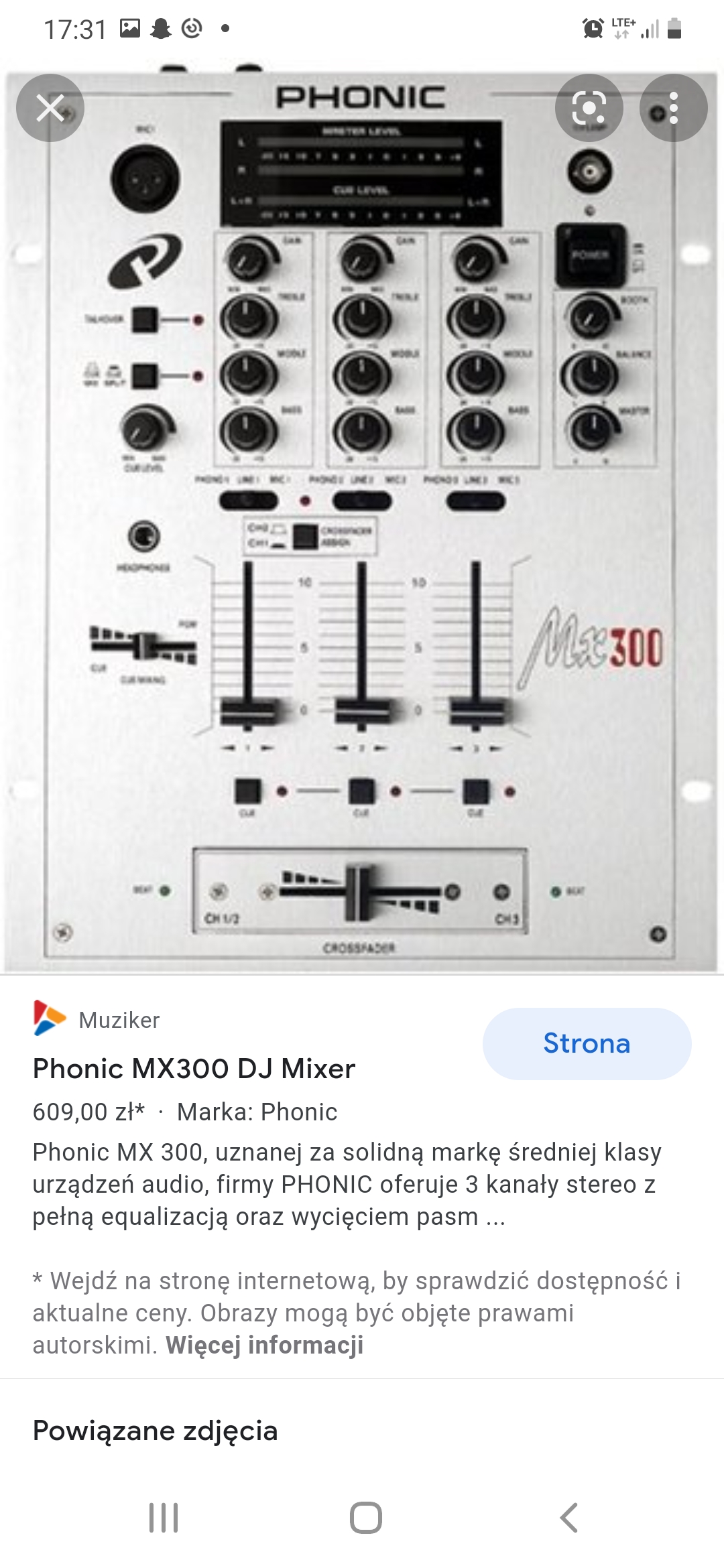

    Witam mam kolumny LDM 315 06 Pro z basami i mam taki mały mikser. Tylko nie idzie dokładnie ustawić basu. W mikserze jest możliwość zmniejszenia lub zwiększenia i tak jest głos stłumiony basem, w pomieszczeniu puszczany z mp3 jest przytłumiony basem. A gdy puszczam prosto z Youtube jest ok. Czy jakiś lepszy mikser jest wstanie to ogarnąć? Sprzęt pasywny, kolumny LDM 315 06 Pro podpinam pod końcówkę mocy Peaywey 1400 i z końcówki pod mały mikser.

    jestes w dziale naglosnienie domowe a ty nie masz takiego.
    Tak jest jakis lepszy mikser aby to ogarnac tylko nie wiadomo od czego ma byc lepszy.
    Nie bardzo wiem co masz na mysli ze glos jest stlumiony basem, jakie masz zrodlo sygnalu? jego ustawienia i impedancje, poziom sygnalu itd.?
    Byc moze masz zrodlo sygnalu w postaci telefonu z maksymalnie podbitymi basami calosc przesterowuje juz na wstepie tor audio itd.
