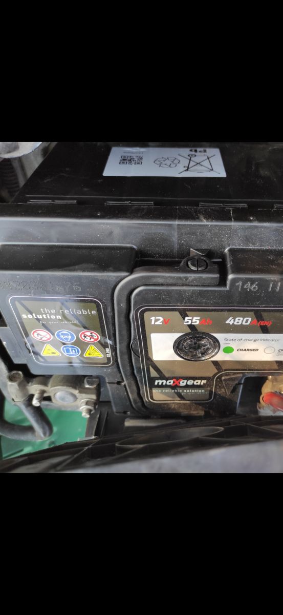

Odczytanie roku i miesiąca produkcji akumulatora Max Gear na podstawie kodów 146 111 i 44203X1676
daniel_koczupinda 06 Maj 2022 05:44 5739 10
  • #1 20008424
    daniel_koczupinda
    Poziom 8  
    Z którego roku i miesiąca jest ten akumulator z firmy Max Gear?
    Takie oto cyfry są wybite na plastiku
    146 111
    44203X1676 Odczytanie roku i miesiąca produkcji akumulatora Max Gear na podstawie kodów 146 111 i 44203X1676

    Nie no to jest niemożliwe...
    Wczoraj go kupiłem wygląda jak fungiel nówka.
    Jeszcze gościu przy mnie urządzenie podpinał sprawdzał, wszystko mi pokazywał naładowanie 98% prąd rozruchowy jeszcze 489 według jego wydruku

    MaxGear jest z fabryki BOSHa, więc na podstawie ich dekodera trzeba odczytywać datę i mi też wyszło że 2011 i byłem w szoku (po czym wstrzymałem się od głosu).
    Kolejna dziwna rzecz, korek z kulką "oczko" (areometr) nie wygląda zbyt ciekawie, jakby był wydłubywany, chociaż nie wiem, może tylko tak odlew wyszedł na zdjęciu.

    Przy mnie gościu zakładał ten akumulator.
    Jeszcze go mierzył urządzeniem wszystko pokazywał mi
    Nawet pokazał mi że kupuje akumulator 480 prąd rozruchowy a na urządzeniu pokazuje że jest 489, 98% stopień naładowania, i teraz nie pamiętam czy tam było stan akumulatora czy coś takiego ale było bardzo dobry albo była tylko opcja dobry, bo poprzedni jak podłączył to od razu pokazało do wymiany – od 3 dni nie mogłem odpalić auta.
    Zdjęcie bo robione było pod kątem dzisiaj zrobię lepszej jakości.
    Czy to możliwe żeby 10 lat był gdzieś przechowywany? Może regenerowany - o ile oczywiście jest taka możliwość. To jak przez te 10 lat zachował swoje właściwości

    październik 2020 Czwarta cyfra to rok, czyli 2020, trójka to dzień, a x to miesiąc, patrząc od lewej strony
