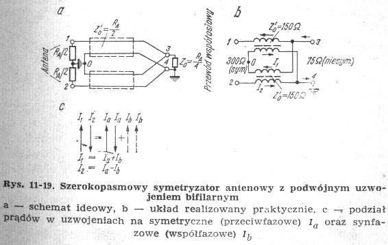

    KamikadzeWP napisał:
    To jest antena która mam, antena jest pasywna
    Czyli w puszce anteny jest symetryzator nie wzmacniacz. Nie montuje się zasilacza.Symetryzator dla prądu stałego stanowi zwarcie.
    a gdy podłącze ten kabel do rozdzielacza to zasilacz przy telewizorze gaśnie, jakby było gdzieś zwarcie, skoro oba końca zarobione są dobrze to gdzie szukać zwarcia?
    Na 100% masz zwarcie, prawdopodobnie jest symetryzator w antenie. Jak napisał kolega tos18 symetryzator jest zwarciem dla prądu stałego.
    Jeszcze może mały eksperyment - pomiń rozdzielacz i podaj przewód tylko na ten TV z zasilaczem.
