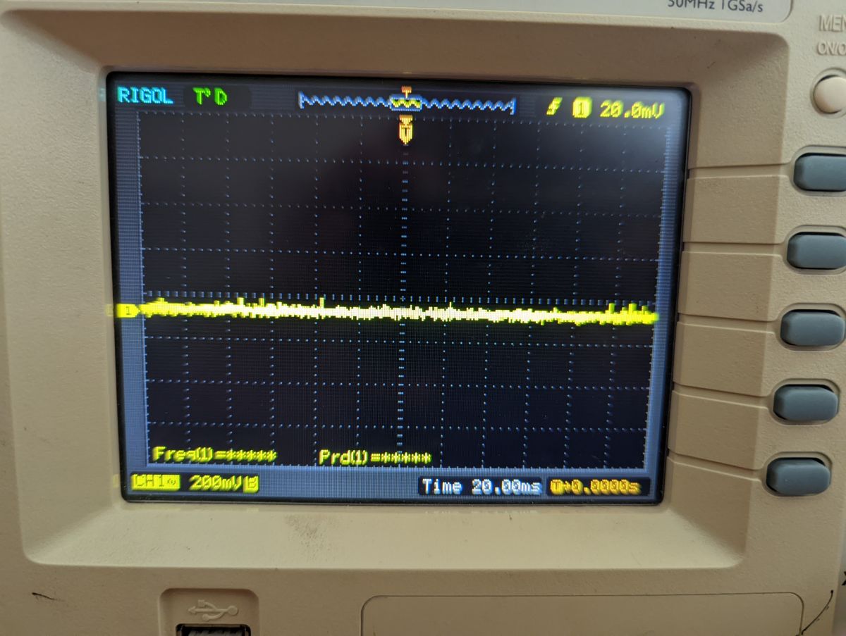

    Mam teraz możliwość sprawdzenia poprawności działania programu, i niestety ale na oscyloskopie totalna cisza, żaden sygnał nie jest podawany na wyjście...
    W przypadku sterowania grupowego wygląda to tak:
    Tworzenie sterownika lutownicy oporowej z AVR ATMEGA8 - sterowanie grupowe
    Gdy w przypadku sterowania fazowego tak:
    Kod, na którym stanęło:
    Kod: C / C++
    Zaloguj się, aby zobaczyć kod
    Ale bez modyfikacji okresu, czyli na obsłudze przerwania:
    Kod: C / C++
    Również cisza.
    EDIT: Zauważyłem że po prostu przeliczanie się źle odbywa. dla wartości 0% leci praktycznie ciągły sygnał, zwiększając wartość sygnał na wyjściu ma mniejszą moc, czyli na odwrót niż to być powinno, regulacja odbywa się od wartości 0 do wartości 49, przy wartości 50 wzwyż już sygnału na wyjściu nie ma.
    Udało mi się znaleźć błędy, finalny kod programu sterowania grupowego przedstawia się następująco i działa prawidłowo:
    Kod: C / C++
  • #20 20012250

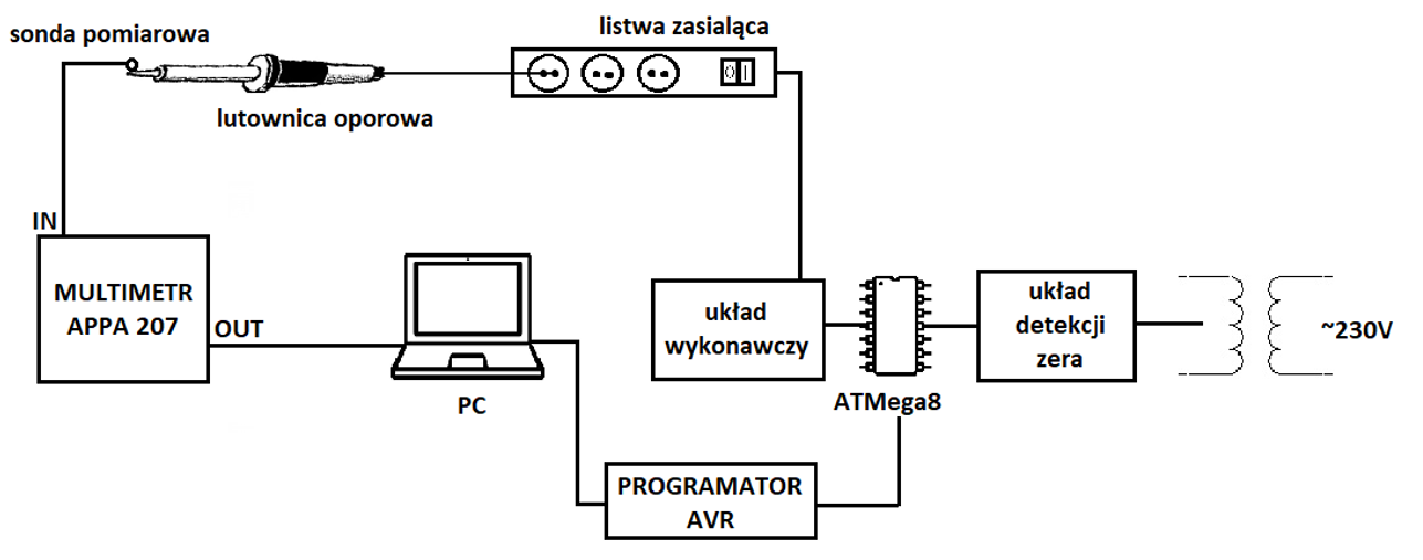

    Jak na razie, schematy każdy czytający ma w wyobraźni, bo tym rzeczywistym się nie pochwaliłeś. Pokazujesz też przebiegi z układu (którego nie znamy) zamiast z wejść i wyjść mikrokontrolera. Niestety ciężko coś w tej sytuacji doradzić.
    Zamieszczę jeszcze taki poglądowy schemat połączenia, które mam zrealizowane aby zachować jakiś ład dla potomnych lub innych szukających pomocy.
