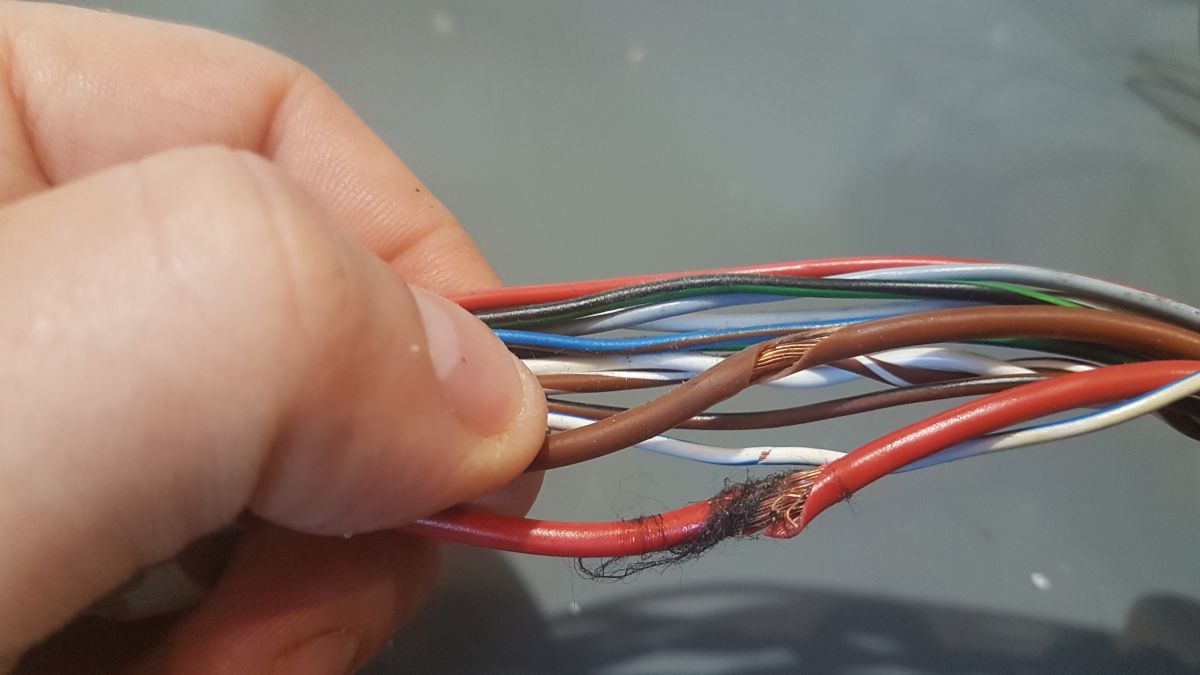

    Opel Astra H 1.8 125km nie działa mechanizm tylnej lewej szyby
    Przy sterowaniu z klawiatury kierowcy i tylnej pasażera.
    Sterownik Szyb Opel Astra H - OK
    Przełącznik tylnej szyby opel astra h - OK
  • #2 20009648
    miwi
    Klasyka gatunku- pęknięta wiązka między drzwiami a nadwoziem.
  • #3 20009654
    ekspert100
    Mechanizm tylnej lewej szyby podłączenie to 5 kabli:
    Dwa grube to zasilanie silnika siłownika
    grube raczej by wytrzymały ??
    Pozostałe trzy to krańcówki g/d + (domykanie)
    czy te trzy sprawdzać ??
  • #4 20013577
    miwi
    Tak wygląda wiązka w "dobrym" stanie. Przewody zasilające pękają pierwsze, potem łamią się te cieńsze.
    Opel Astra H 1.8 - nie działa mechanizm tylnej lewej szyby
  • #5 20014430
    ekspert100
    Prawdopodobnie związane to jest z niskimi temp.Szkoda że ten odcinek nie ma złącz z obu stron skoro to "Klasyka gatunku - pęknięta wiązka między drzwiami a nadwoziem".
