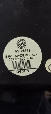

Jak podpiąć SUBWOOFER 51728973 i głośniki do telefonu?
Enigmaplayer 07 Maj 2022 12:02 408 3
    #2 20172192
    ciasteqq
    Czy ten subwoofer ma jakiś wbudowany wzmacniacz? Jeśli nie to musisz dokupić wzmacniacz, wszystko fajnie pospinać i dopiero do wzmacniacza podpiąć się telefonem. Nie zapomnij o zasilaniu wzmacniacza 😁 Jeśli nie ma to jakiejś dużej mocy a zakładam po zdjęciu że tak właśnie jest to jeśli chcesz to mieć w domu to zwykły zasilacz ze starego pc wystarczy tylko musisz mostek zrobić na wzmacniaczu na + i remote, i na kostce złączyć dwa kable do załączenia zasilacza, znajdziesz schemat na google bez problemu 😁

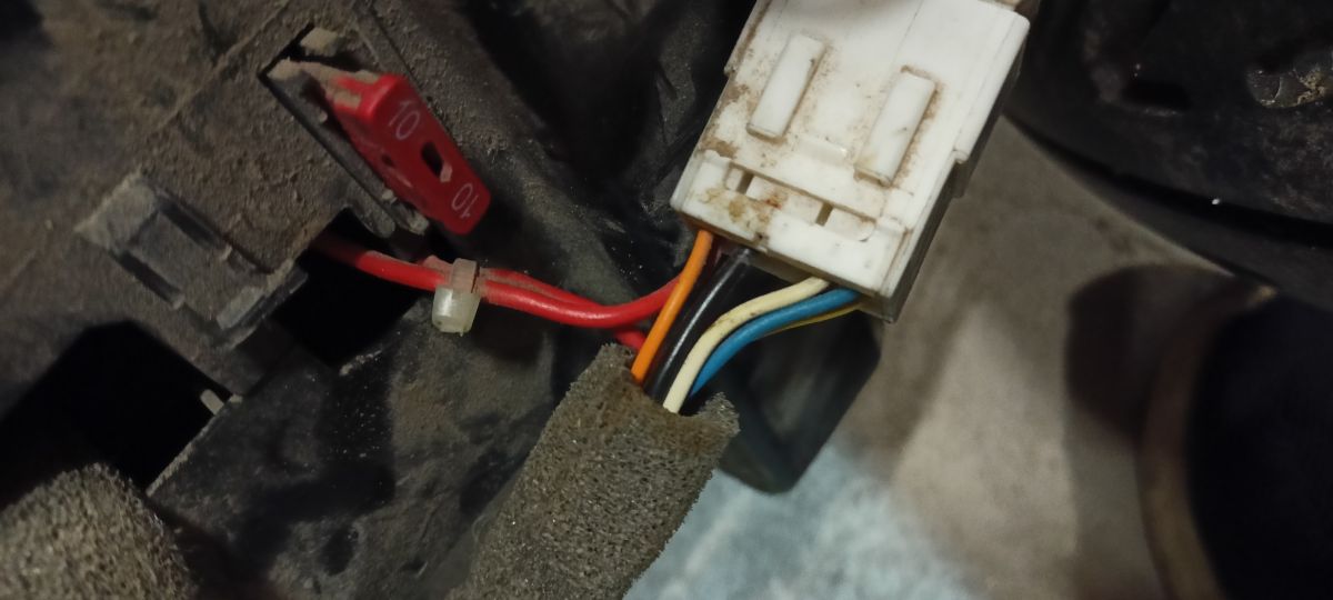

    #3 20172696
    ciuqu
    BIAŁY +12V
    CZARNY - masa
    SZARY +12V remote
    Pomarańczowe kanał lewy,
    Niebieskie kanał prawy.
    Niestety z telefonem nie poszalejesz, subwoofer ma wejścia wysokonapięciowe i sygnał z telefonu może być za słaby.
    Tu masz podobny temat, kolory trochę inne ale układ pinow ten sam.
    Link

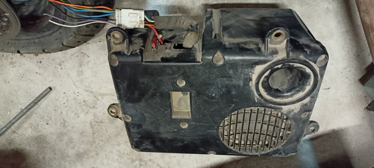

    #4 20172863
    ciasteqq
    Niestety ale nie jest wstanie tego uciągnąć z telefonu 😁 napewno wzmacniacz jest potrzebny 😉 innego wyjścia raczej nie ma
