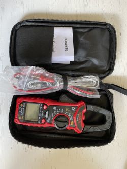

    Po kilku dniach pojawiła się paczuszka:
    Miernik cęgowy HT206D - krótki test produktu
    Miernik wyglądał na nieużywany, folia na wyświetlaczu, kabelki w woreczku. Jeśli był używany to nie nosi on żadnych śladów. Zaczynam się bliżej przyglądać co kupiłem:
    Oprócz miernika otrzymałem kabelki oraz sondę temperatury.

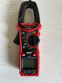

    Miernik jest zasilany dwoma ogniwami AAA również dołączonymi w zastawie.
    Po włączeniu miernik jest gotowy do pomiaru prądu stałego, ale na wyświetlaczu pokazuje się wartość ok -2.5A, niezależnie od zakresu
    Miernik cęgowy HT206D - krótki test produktu Miernik cęgowy HT206D - krótki test produktu
    Dopiero przytrzymanie przycisku Z/F na ponad 3 sekundy „zeruje” miernik.

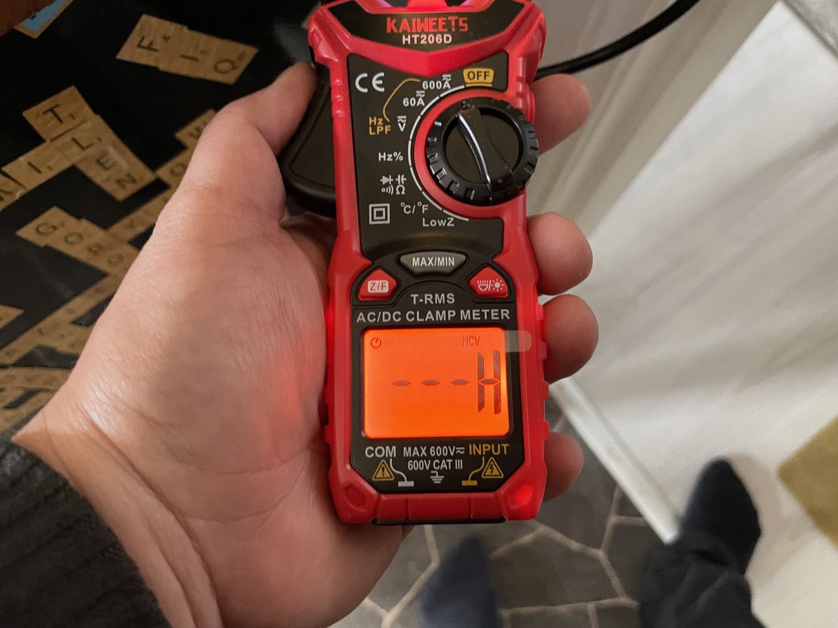

    Oraz zdalne wykrywanie przewodów pod napięciem, nawet kiedy przez nie nie płynie prąd, wystarczy sam fakt podłączenia przedłużacza do gniazdka. Jednocześnie wyświetlacz zmienia kolor na czerwono/pomarańczowy. Wystarczy zbliżyć cęgi do przewodu. Zdjęcie po lewej zostało wykonane na zewnątrz i dlatego wydaje się, że nie ma pomarańczowego podświetlenia.
    Aktywacja tej funkcji to dłuższe naciśnięcie przycisku H/NCV umieszczonego z boku miernika, krótsze aktywuje funkcję HOLD, która zostawia ostatnią wartość pomiaru na wyświetlaczu.

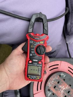

    Należy wykonać jakieś pomiary prądu. Zapinam miernik na przewód licznikowy. Jednocześnie „gizmo” sparowane z licznikiem pokazuje pobór na poziomie 153W więc oczekuję wartości ok 0.6A. A tu zonk:
    Podpinam drugi miernik - taniutkie ustrojstwo mierzące tylko prąd zmienny i wynik podobny:
    Acha, miernik mierzy prąd, a „gizmo” zapewne podaje moc czynną.
    Sprawdzam go jeszcze przy nieco większym poborze mocy (podłączyłem auto do ładowania), wskazania są poprawniejsze:

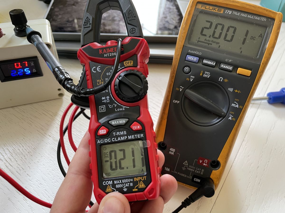

    Sprawdzamy teraz prąd stały. Ustawiam na mojej parodii zasilacza laboratoryjnego prąd 2 i 5A i sprawdzam wskazania pamiętając o wyzerowaniu miernika przed pomiarem:
    Jeśli prąd płynie przez przewód od „góry” miernika na wyświetlaczu jest wartość dodatnia, odwrotnie to ujemna.
    Wskazania są poprawniejsze i wychodzi na to, czym wyższy prąd tym wskazania są dokładniejsze. Na koniec zostawiam sobie pomiar prądu podczas rozruchu i pierwszej minuty pracy niezbyt nowoczesnego już samochodu:

    @sanfran - masz jak sprawdzić dokładność pomiaru prądu DC na np zasilaczu laboratoryjnym?
  • #17 20012247
  • #18 20012269
    CosteC
    sanfran napisał:
    @CosteC W jakich zakresach? W pierwszym poście są zdjęcia przy 2A i 5A.
    Bardzo ładnie. Nie podejrzewam Cię o posiadanie źródła DC rzędu 50 A :) więc to wystarczy. Dziękuję za test.
    Czy widzisz jakąś zależność wyniku pomiaru od lokalizacji przewodu wewnątrz cęgów? Niektóre mierniki też płyną z czasem - po zerowaniu pokazują dokładnie, ale potem wynik powoli odpływa.
