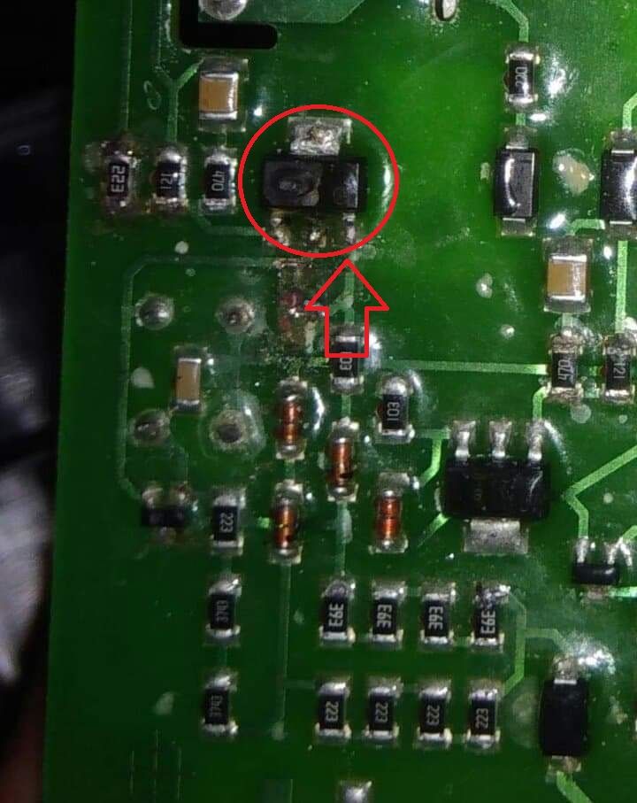

    Witam. Jest ktoś w stanie udzielić mi informację co to za element na załączonym foto, bo nigdzie nie ma do tego pastucha schematu? Z góry dzięki za pomoc

    Właśnie "może być" ale nie musi. Nie ma nikt schematu do tego ustrojstwa??

    Dzięki wszystkim za pomoc. Udało mi się odczytać z elementu opis po zerwaniu tego zabezpieczenia przeciw "wilgoci". Do wiadomości- jest to triak Z9M. Może wiecie jak nazywa się ten preparat na zabezpieczenie przeciwwilgociowe?
