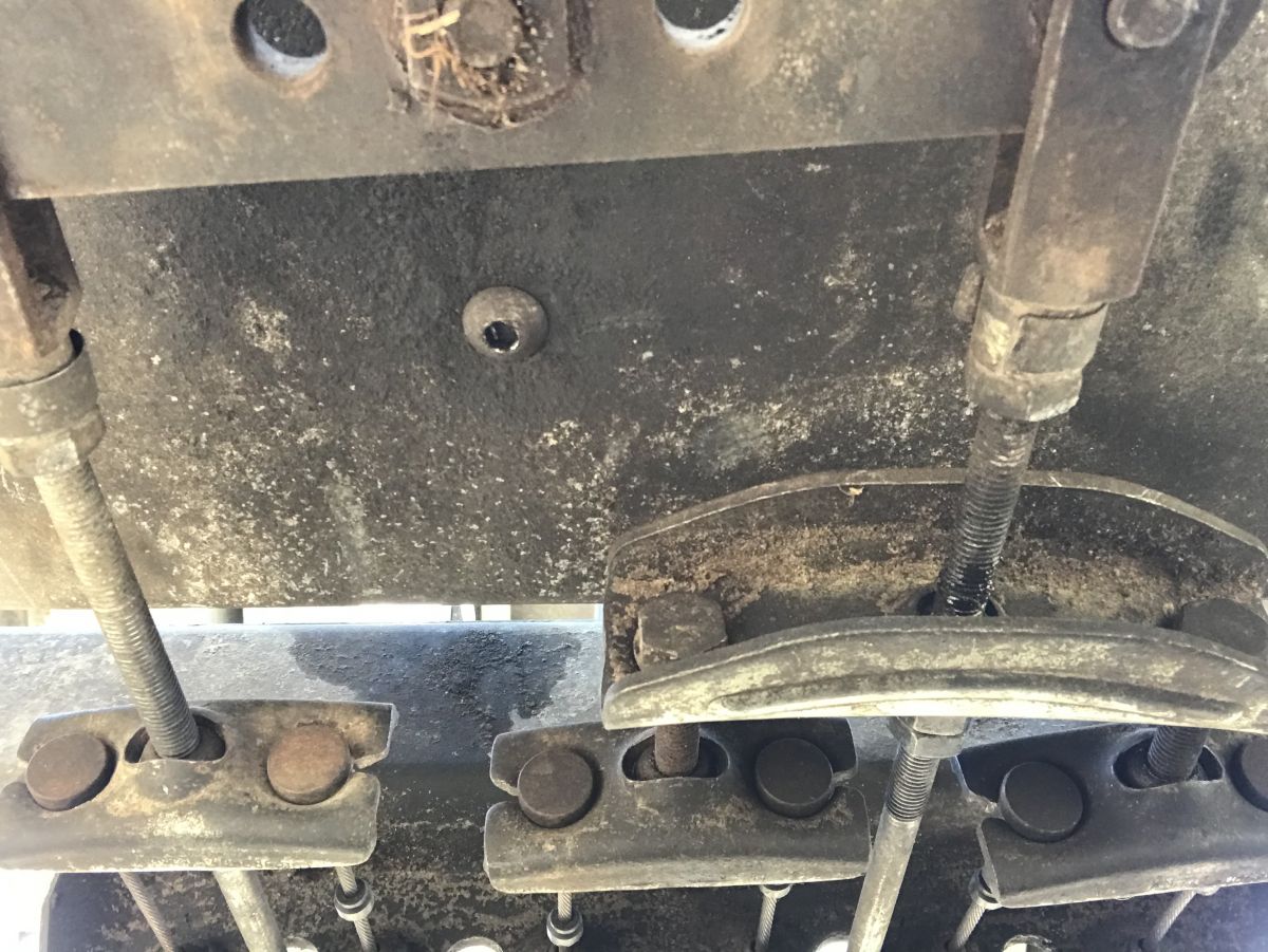

    Jak powinien wyglądać orczyk do przyczepy bagażowej trzyosiowej by siła ciągniętych linek była jednakowa dla każdej z osi?
    W mojej przyczepie jedna z osi mocniej hamuje i nie da się tego wyregulować (pali opony).
  • #2 20011468
  • #3 20011851
    sawawawa
    Poziom 8  
    Jeżeli producent przyczepy zamontował trzy osie hamowane to tak ma być i przeglądu nie przechodzi.
    W dowodzie Rej. są trzy osie hamowane.
    Jestem drugim właścicielem przyczepy i nie wiem czy te orczyki są oryginalne, czy ktoś kombinował.
    Nie wyobrażam sobie hamowania jedną osią przyczepy załadowanej 2,6 t na kołach 12 cali.

    Linki bębny szczęki kompletne z regulatorami nowe
    Wszystko firmy knott.Stare tylko tarcze kotwiczne

    Przejrzałem katalogi Knotta i on nie produkuje osi z zaczepami do 3 par linek hamulcowych. A więc co Ty masz ? Może jakieś zdjęcie ? To, że założyłeś nowe części nie świadczy o prawidłowym złożeniu.

    Regulacja pewnie dobra, tylko nacisk na osie różny. To samym nie da się inaczej. Inna sprawa że pewnie najlepiej hamuje ta z najkrótszymi linkami. Zrób zdjęcie jak to jest wykonane. Na na dwa koła zawsze masz wahliwe. A na trzy jak to rozwiązali by zapewnić równomierność. Przychodzi mi do głowy tylko trójkąt. W rogach linki na koła a po środku główna. Do tego podział na lewą i prawą stronę. Oczywiście musi być na półokrągłych podkładkach by mogło pracować.

    Jest 5 orczyków

    mgim napisał:
    Rzeźba ludowa.
    Jest całe mnóstwo takich przyczep.
    sawawawa napisał:
    Jest 5 orczyków
    Tą rzeźbę będzie ciężko wyregulować. Wystarczy podrdzewiała linka i nie ma szans.
    Ja bym to przerobił na 2 lub 3 orczyki.

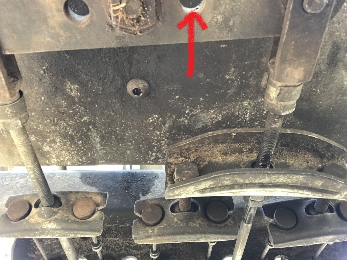

  • #15 20013707
    stachu_l
    Poziom 37  
    Ja bym przesunął oś obrotu tej głównej belki tu:
    Przyczepa bagażowa - orczyk do przyczepy bagażowejPrzyczepa_...zyk_os.jpg Download (318.49 kB)
    Lewe ramię dźwigni będzie 2 razy dłuższe od prawego więc dostanie 1/2 siły tego prawego a prawe potem rozkłada się na dwie osie więc powinno być po równo na każdej osi.
    Zakładam, że to ta oś podłączona po lewej stronie obecnie zbyt mocno hamuje. Jak nie ta to powyższe nie jest rozwiązaniem.

    sawawawa
    Poziom 8  
    Zmienilem otwor by zmienic przelozenie ale to jeszcze bylo malo wiec dodalem sprezyne na ten nieszczesny orczk i jest OK
    Pomagierom dziekuje za sugestie
