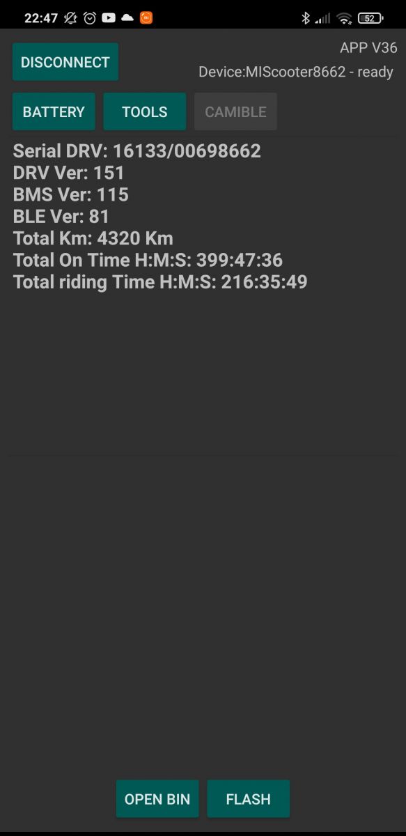

    Chciałem zwiększyć prędkość w M365 i mam problem. Nie wchodzą mi zmiany. Dostaje komunikat error. Używam aplikacji downG.
    Dostaję taki screen.
    Błąd podczas przechodzenia z softu 1.5.1 na 1.4.0 w M365 za pomocą downG
    Rozumiem, że mam soft 1.5.1.
    Próbowałem zmienić na 1.4.0, by przejść na 1.3.8, ale error.
    Co robię źle, czy jest możliwość zmiany?

    Zmień SW w BLE na 072 i wtedy próbuj wgrać 138 do DRV.

    Udało mi się zmienić tylko na BLE072. W pozostałym przypadku mam informację o wlaczonym szyfrowaniu i error w trakcie, czyli nie jest tak słodko jak podaje poradnik.
    Chyba jednak się udało.
    Po przejechaniu około 20 km będę musiał zmodyfikować nieco parametry. Maxymalna prędkość będzie musiała być zmniejszona, ponieważ hulajka dość mocno szarpie i jedzie się niekomfortowo. Max co ustawiłem to 32 km, muszę zmniejszyć. Szybciej rusza, ma większego "kopa" ale po pewnym czasie przywyka się do prędkości i wydaje się znów wolno. Myślę, że szarpanie może być uwarunkowane drobnymi ruchami kciuka na manetce.

    Być może wgrałeś 1.3.8 z wyedytowanymi wartościami prądu na silnik. Najlepiej tego nie ruszać. Zdejmujesz jedynie ograniczenie V max. Ja zawsze tak robię. Hulajka przyspiesza łagodnie. Nic nie szarpie. To jest zdrowsze dla baterii jak i sterownika. Na napięciu 42V więcej jak 32km/h nie pojedzie. I lepiej więcej nie jeździć. Ostatnio zaliczyłem pierwszą glebę od 1700km na odblokowanym sw.
    Najechałem przy prędkości 30km/h na krawężnik 3cm na nowej ścieżce. Automatycznie obie dętki przecięte. Nagły brak powietrza w przednim kole = gleba.
    Już myślałem o overvoltage aby zwiększyć Vmax. Jednak zrezygnowałem.
