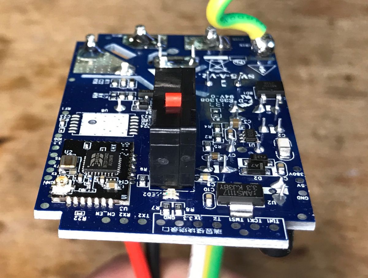

Wnętrze Gosund Smart Switch SW5-A-V2.1

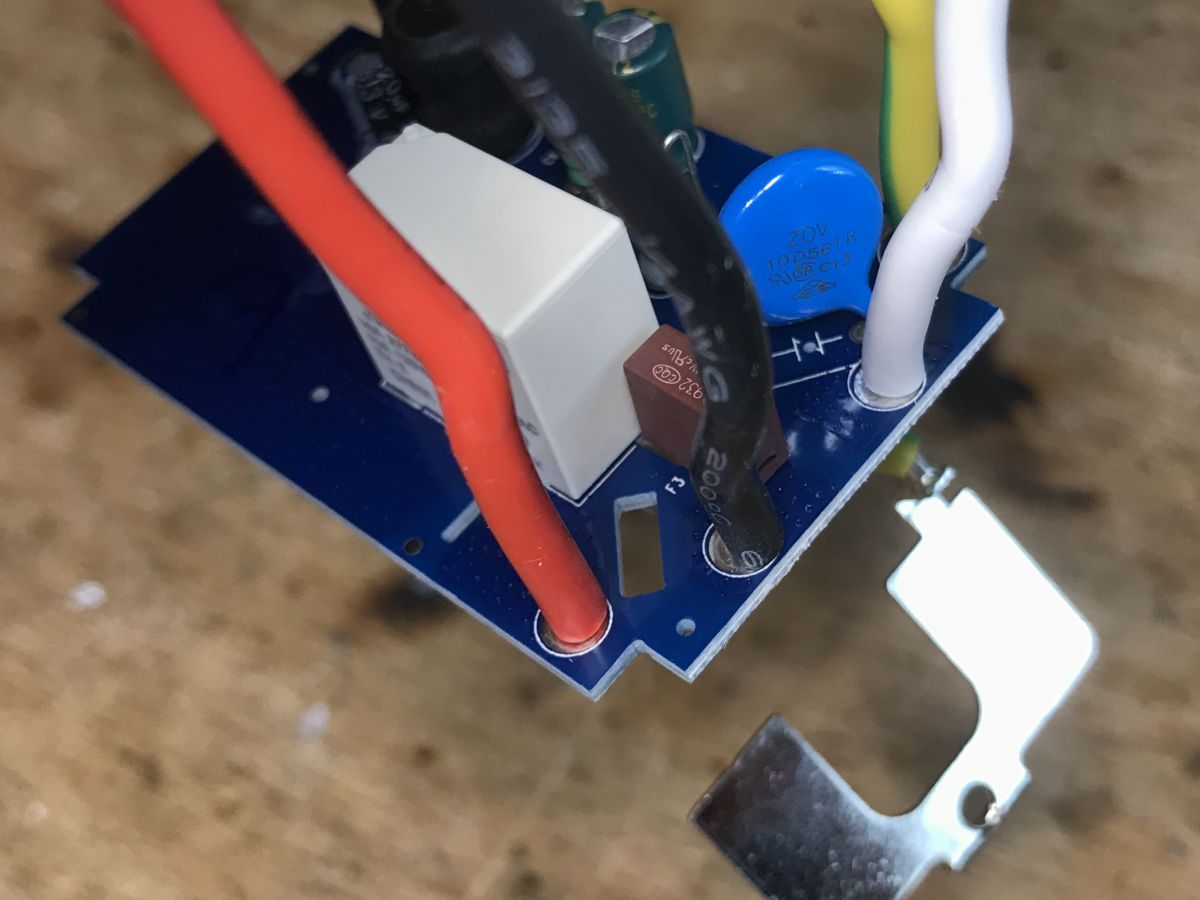

Obudowę trzymają cztery śrubki. Potem można już wyjąć płytkę.
Tu widzimy coś nietypowego, zewnętrzna antena do WiFi 2.4GHz. Normalnie jej nie stosuję, moduły takie jak ESP12F (TYWE3S), TYWE2S, WB2S czy WB3S (zwykły) jej nie mają.
Rezystor bezpiecznikowy, filtr z dwóch kondensatorów 400V 3.3uF (swoją drogą - 400V w przełączniku na 120V?) i dławika (ten zielony), duży dławik (czarny) od beztransformatorowego zasilacza...
Ciekawostka - ten bezpiecznik 16A, dokładniej 16A250V, ochrania cały układ i też podłączoną lampkę przez przekaźnik, jest bezpośrednio wpięty za L-in. Nie widuję takich rzeczy w innych smart przełącznikach, tam z reguły jest tylko rezystor bezpiecznikowy ochraniający sam układ sterownika.
Tu widać mostek prostowniczy MB10F, za nim wspomniany już filtr Pi, a nieco dalej kontroler przetwornicy beztransformatorowej na drobnym układzie montowanym powierzchniowo IADGN:
Niby można kupić taki w sieci, ale co kryje się za kodem IADGN to nie wiem:
Dalej mamy regulator LDO AMS 1117 3.3V (zapewnia 3.3V dla modułu z WiFi) i widać też wyprowadzone pady do programowania i debugowania układu. To się nam przyda:
Z drugiej strony widać jeszcze tranzystor oznaczony 1AM (pewnie MMBT3904) załączający przekaźnik wraz z "free-wheeling diode" diodą o kodzie SMD 7A podłączoną równolegle do cewki przekaźnika usuwającą nagłe skoki napięć przy przełączaniu.
Jest tu miejsce na alternatywny moduł WiFi. Czy ktoś wie, jaki moduł tu pasuje?

5V na wejście AMS1117-3.3V z osobnego zasilacza by móc zrobić reboot układu (odcięcie na chwilę zasilania) bez przeładowywania portu USB, RX i TX z konwertera USB na UART opartego o CH340 w trybie 3.3V i wspólna masa.
Do podpięcia drugiego 5V użyłem kabelka od USB (to było micro USB, ale złącze się uszkodziło):
Lutowanie zasilania 5V (dzięki zasileniu z 5V będzie działać też przekaźnik, co pozwoli nam od razu określenie na jakim pinie jest on podłączony, poprzez kolejne testowanie pinów):
Lutowanie RX i TX:

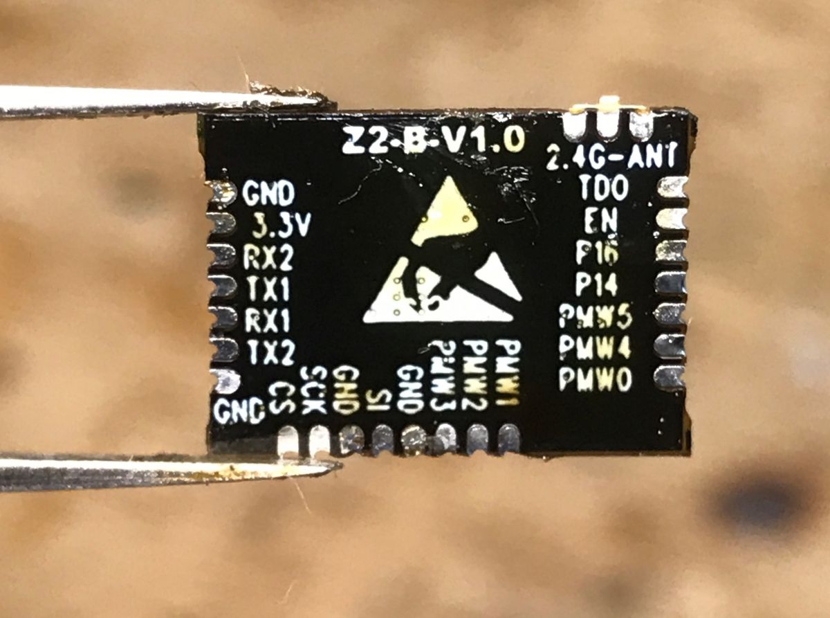

Identyfikacja modułu z BK7231T
Tu można by zakończyć, ale uznałem, że jeszcze warto jest zidentyfikować co to za konkretny moduł mamy w tym urządzeniu.
Nie jest on z wierzchu podpisany, nie znamy jego wyprowadzeń.
Wyprowadzenia podpisane są na spodzie, więc postanowiłem odlutować go gorącym powietrzem (GJ-8018LCD):
Najpierw odlutowałem też przycisk, by go nie stopić.
W celu ułatwienia pracy dodałem cyny ołowiowej i topnika:
Gotowe, po długim i równomiernym grzaniu:
Okazuje się, że to Z2-B-V1.0. Oto jego podpisane wyprowadzenia:

Moduł z BK ze środka okazał się być dla mnie nowością, nawet wyszukiwarka milczy gdy wpisuję "Z2-B-V1.0", a dzięki odlutowaniu go od płytki poznałem role jego wyprowadzeń, co przydać się może w przyszłości przy przerabianiu kolejnych urządzeń.
Przy okazji też zaprezentowałem prostą automatyzację w OpenBeken, którą można zrealizować bez potrzeby angażowania do tego zewnętrznego serwera typu Home Assistant.
PS: Czy ten footprint Z2-B-V1.0 nie jest kompatybilny z jakimś modułem z ESP, może z ESP32? Nie miałem jeszcze czasu sprawdzać, ale może ktoś wie?
