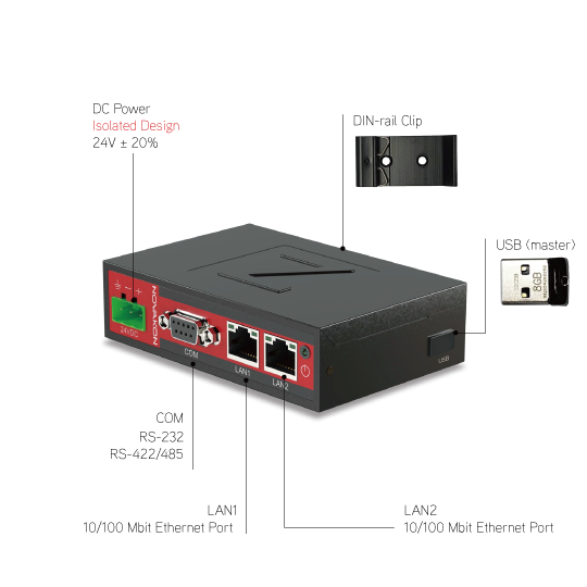

    Firma Novakon zaprezentowała niedawno kompaktową bramkę dedykowaną do konwersji protokołów z montażem na szynę DIN. Integruje ona w sobie oparty na rdzeniu ARM procesor Sitara od Texas Instruments. Tajwańska marka dostarcza również własne oprogramowanie bazujące na WWW, które umożliwia komunikację z różnymi przemysłowymi protokołami komunikacyjnymi.
    Bramka konwersji protokołu GW-01 zawiera procesor ARM Cortex-A8 (taktowany do 1 GHz). Model podstawowy oferuje 512 MB pamięci SDRAM i 4 GB eMMC. Urządzenie można skonfigurować tak, aby było wyposażone w 1 GB SDRAM i 8 GB eMMC.
    Oferowane interfejsy obejmują dwa porty Ethernet (2 x 10/100 Mbit) i dwa szeregowe (emulowany przez USB i jeden klasyczny DB9). Według Novakona ich płytki drukowane mają powłokę ochronną, która zabezpiecza całość i komponenty przed wilgocią, kurzem i korozją. Zgodnie ze specyfikacją obudowa GW-01 jest wykonana z materiału ze stali SECC (stal ocynkowana), która również chroni przed korozją i trudnymi warunkami środowiskowymi.
    Nowa bramka wieloprotokołowa na szynę DIN-Rail od Novakon z TI Sitara ARM
    Oprogramowanie obsługiwane przez GW-01 nazywa się: „iM-Connect” i jest rozwijane przez firmę Novakon. Pakiet iM-Connect to internetowe SDK i IDE, które zapewnia wsparcie dla kilku przemysłowych interfejsów komunikacyjnych, sterowników PLC (CANOpen, ModBus RTU) czy platform chmurowych IoT (AWS, Azure, Google Cloud). A także interfejsów akwizycji danych (MySQL, SQLite). Aby uzyskać dodatkową dokumentację należy zapoznać się z sekcją oprogramowania Novakon i symulatorem iM-Connect.
