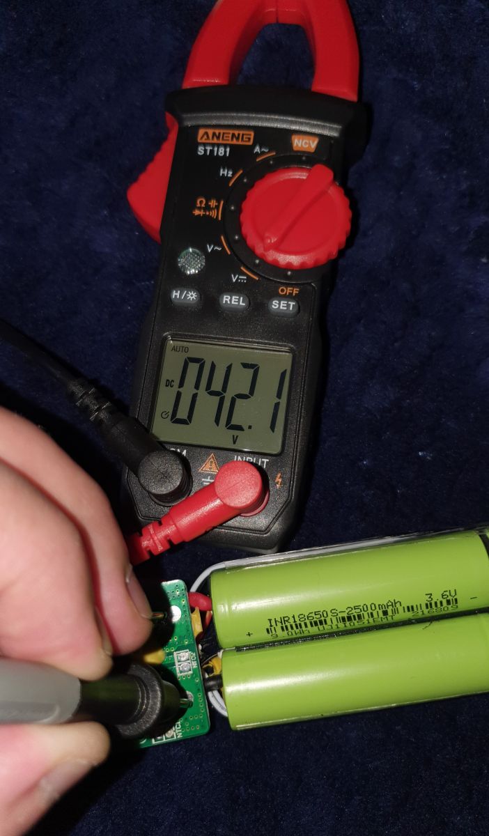

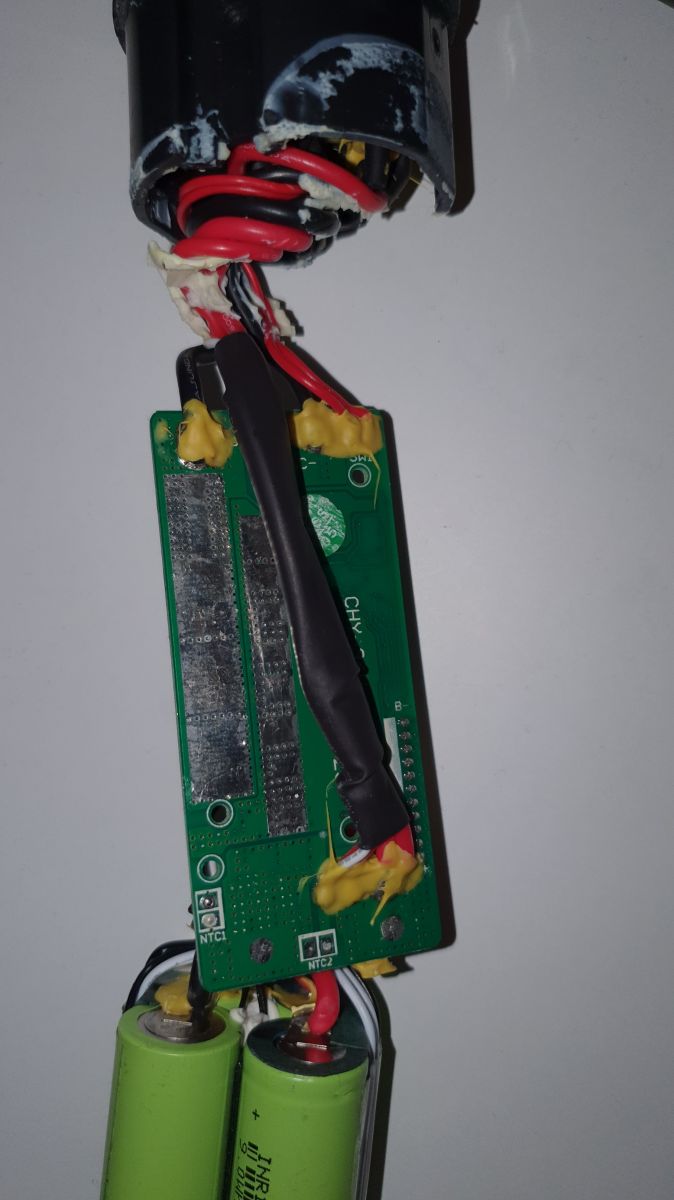

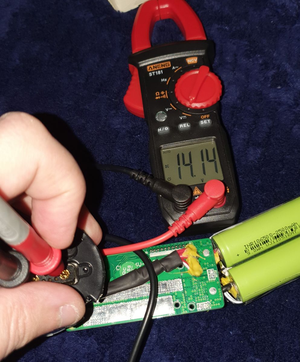

    Mam problem z hulajnogą Blaupunkt esc808, a dokładniej to z baterią, na wyjściu podaję tylko 14,14V. Kiedy wszystkie ogniwa dają łącznie 42,1V.
    Za mosfetami też jest napięcie 14,14V.
    Czy ktoś się orientuję czego to może być wina?
    Hulajnoga się włącza i pokazuje pełne naładowanie baterii, 3 razy zapiszczy i nie chce w ogóle jechać.
    Proszę o pomoc. [img-0] Blaupunkt esc808 bateria 14V? - Problem z napięciem baterii? Blaupunkt esc808 bateria 14V? - Problem z napięciem baterii? Blaupunkt esc808 bateria 14V? - Problem z napięciem baterii?

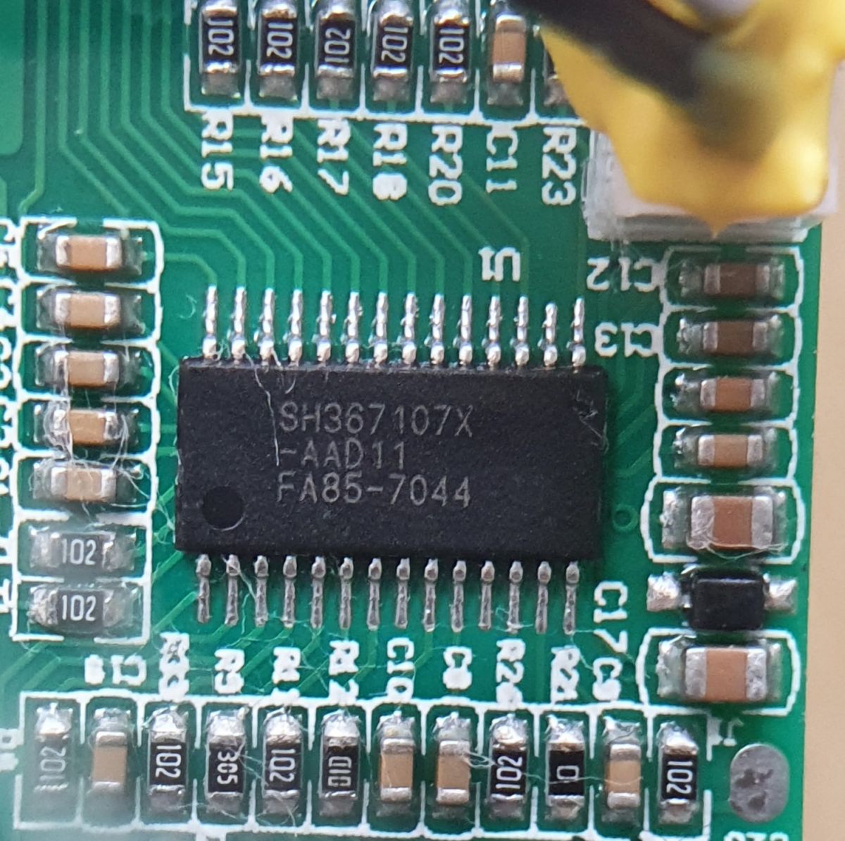

  • #3 20013070
    andrzej61
    Najprawdopodobniej układ scalony który nadzoruje poszczególne ogniwa z jakiegoś powodu nie otwiera MOSFET-ów . Trzeba by znaleźć note tego układu , jeśli się do odczytać . I wtedy porobić na nim pomiary . Miałem takie przypadki w bateriach od desek gdzie nagminnie padały takie małe kondensatory monolityczne w obwodach kontroli napięć . I nie było albo ładowania albo nie było napięcia na wyjściu .

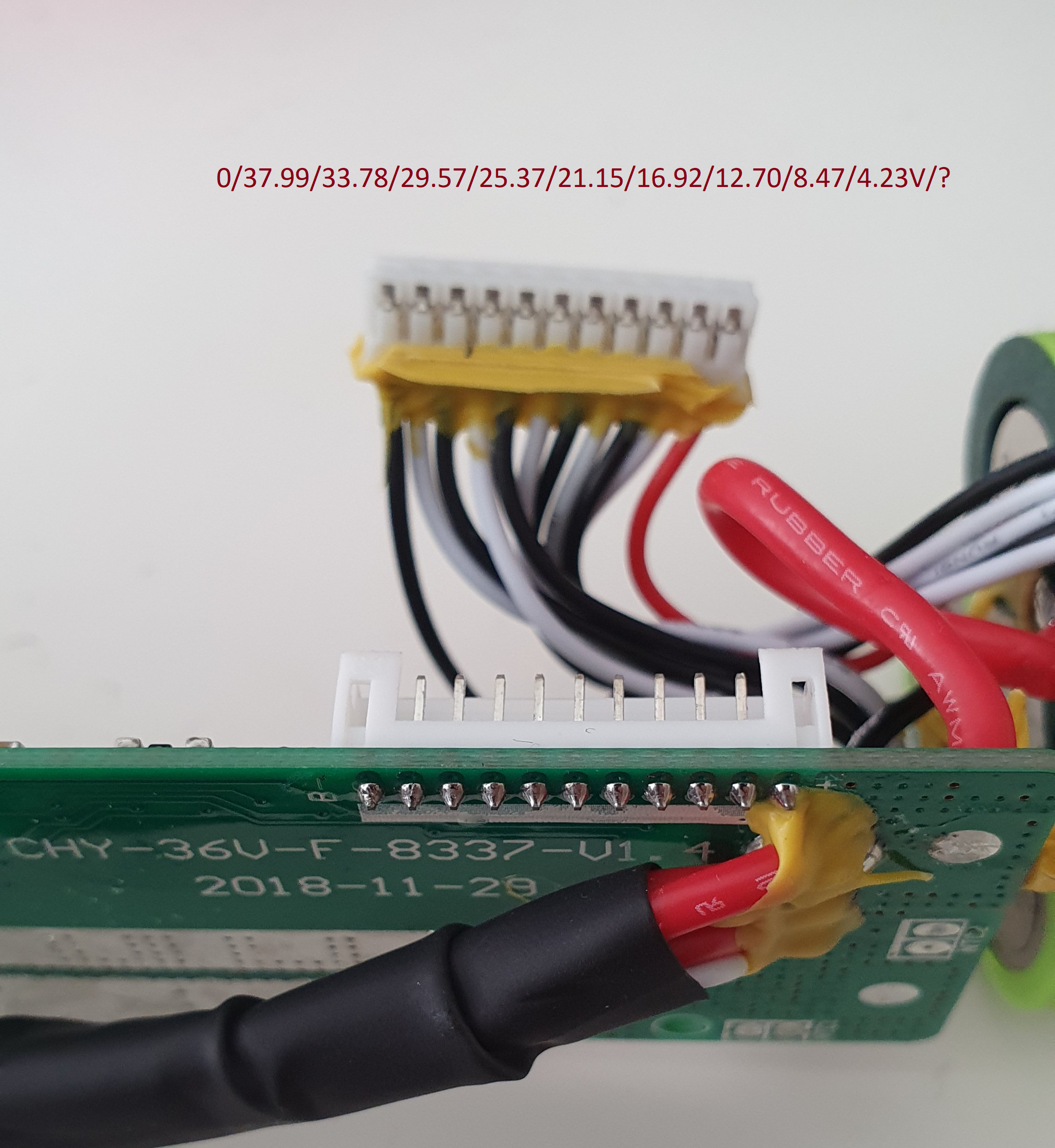

    Zmierz napięcie na każdym pinie tej szerokiej białej wtyczki.
  • #7 20013821
    Kamiren
    Mierzone na wtyczce, czerwony do czerwonego i kolejno od lewej do prawej jak na zdjęciu.
    0/37.99/33.78/29.57/25.37/21.15/16.92/12.70/8.47/4.23V/?

    slawko_k
    Poziom 35  
    No to masz przyczynę
  • #9 20014034
    Kamiren
    Mam rozumieć że jakieś ogniwo padło?
  • #10 20014037
    slawko_k
    Poziom 35  
    A to nie widzisz że jednego napięcia brakuje? Sam pisałeś ze bateria ma 42,1V.
    Wg mnie coś z przewodem
  • #11 20014039
    Kamiren
    No faktycznie, ten pierwszy... zaraz będę szukał przyczyny. Dzięki, bo ja zielony jestem w tych sprawach.
    Edit1: Jednak to był mój błąd w pomiarach, jest na pierwszym kablu te 42.1V... a szkoda bo myślałem że będzie po problemie.
    Spróbuję podłączyć 3 żarówki i dam znać o wynikach

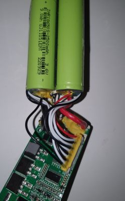

  • #15 20016659
    Kamiren
    Połączenia baterii z hulajnoga:
    Piny:
    1- połączenie z C+
    2- połączenie z C-
    3- połączenie z NTC2
    4 i 5 - połączenie TS1
    A1-A2c 14.19V
    P-/P+ 14.19V - główne Piny A2/A1
    C-/C+ 16.68V - ładowarka
    DC42V: 16.68V - ładowarka
    B-/B+ 42.1V
    TS1 33.98V (piny gniazdka baterii 4 i 5)
    T1+ (pin nr3 biały kabel z tyłu płytki, ma połączenie z NTC2)
    Piny złącza bateria/płytka, od lewej do prawej(do czerwonego).
    42.1/37.99/33.78/29.57/25.37/21.15/16.92/12.70/8.47/4.23V/czerwony
    Ntc1: 8.42 kohm (i skacze z 8 na 6-5, po podgrzaniu suszarką 5.56)
    Ntc2: 10.77kohm (stabilne 10+, nic nie skacze, po podgrzaniu 5.51)
    Płytka: CHY-36V-F-8337-V1.4

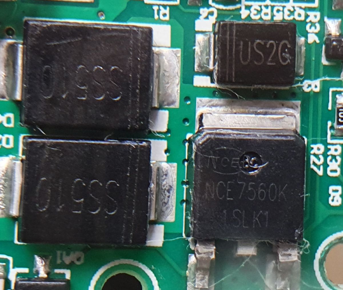

    Mosfet NCE7560K 1SLKT
    SS510
    US2c
    Mosfety 3: HY1607B A9F02NA1B
    Układ scalony: SH367107X 1-AAD 11 FA85-7044
    Bateria się ładuje normalnie
    Na A1/A2 czyli tych 14V z głównego wyjścia to pojedyncza żarówka 12V nie chciała świecić.
    W hulajnodze oświetlenie sprawne, przednie koło ma delikatny opór, tzn po zakręceniu nie obraca się dalej samo.
    Blaupunkt esc808 bateria 14V? - Problem z napięciem baterii? Blaupunkt esc808 bateria 14V? - Problem z napięciem baterii? Blaupunkt esc808 bateria 14V? - Problem z napięciem baterii? Blaupunkt esc808 bateria 14V? - Problem z napięciem baterii? Blaupunkt esc808 bateria 14V? - Problem z napięciem baterii? Blaupunkt esc808 bateria 14V? - Problem z napięciem baterii?

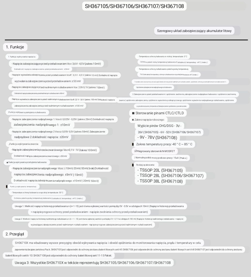

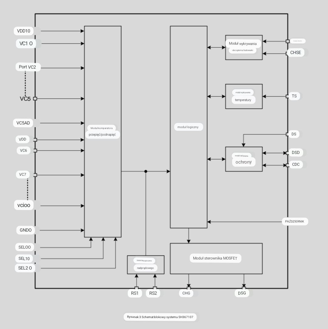

  • #18 20017360
    andrzej61
    To oznacza że MOSFET nie ma zwarcia . Niestety ale BMS jest bardziej rozbudowany niż podstawowa aplikacja układu SH w dokumentacji DS . Która na dodatek jest tylko po chińsku. Zastanawiają mnie piny TS1 , które może służą do jakiejś komunikacji między akumulatorem a sterownikiem hulajnogi . Można by na próbę odłączyć kabel z P- który idzie do gniazda , i go zaizolować . Pod P- oraz P+ podłączyć 3x żarówki. Wpiąć gniazdo pakietu do hulajnogi i sprawdzić czy ruszy wyświetlacz , czy będzie jakaś próba załączenia akumulatora.

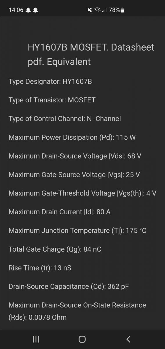

    Są jakieś zamienniki dla HY1607B? Bo tylko w Chinach je znalazłem.

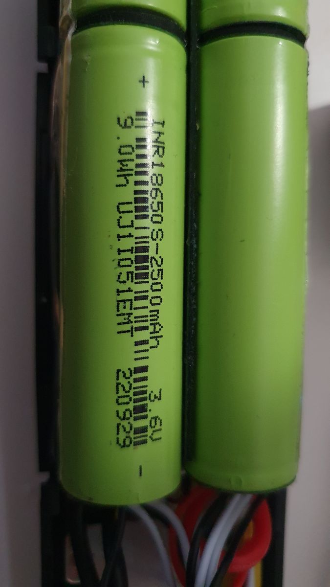

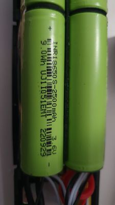

  • #28 20025979
    Kamiren

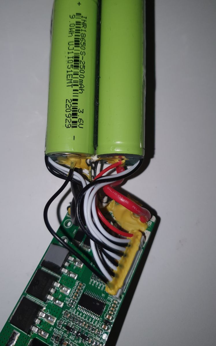

    Pojeździłem 25km/h przez niecałe 5 minut i hulajnoga się rozładowała.
    Pomierzyłem jeszcze raz i w tym ogniwa w parach.
    Dzieląc baterie na strony z ogniwami od przewodu czerwonego i czarnego. (Razem dają ~27.57v)
    Red 6.77v
    Tu ogniwa mają po ~0.14 a później spadło do 0.01v i aktualnie tyle mają. Dwie pary z przodu mają 3v i ~3.29v
    Black 20.80v, tu ogniwa mają po ~4,15v
    Podłączając ładowarkę widać że napięcie na ogniwach rośnie po obu stronach, ale po pewnym czasie ładowanie się wyłącza i po stronie czerwonej napięcie zaczyna spadać praktycznie do 0. Kiedy po stronie czarnej jest ~4.15v na wszystkich ogniwach.
    Zastanawiam się czy to tylko ogniwa padły czy też z ich ładowaniem jest coś nie tak.
    Już nie chce jeździć bo i nie ładuje tej jednej strony.
    Ogniwa to:
    INR18650S-2500mAh 3.60 9.0Wh U.J11051EMT 220929
    Prąd rozładowania to chyba 20A
    Cały pakiet ma 5.5ah
    Na jakie ogniwa bym mógł je wszystkie wymienić?
    Mogą być takiej samej pojemności ale lepiej jakby była większa.
  • #29 20026046
    andrzej61
    Dla mnie to trochę dziwne pomiary . Nie prościej dokonać pomiarów na białej wtyczce między pinami 1-2,2-3,3-4 i tak do końca . MOSFET -y nie są zwarte ? .
  • #30 20026128
    Kamiren
    Na pinach sumuje napięcie, a tak wiem dokładnie które ogniwa ile mają V.
    Na pinach to wygląda tak:
    Na początku przed rozładowaniem jeżdząc:
    42.15/37.99/33.78/29.57/25.37/21.15/16.92/12.70/8.47/4.23/0
    Aktualne napiecia na pinach:
    23.85/19.77/15.70/11.62/7.58 /3.50/3.53 /3.54 /3.63 /3.35/0
    Jak widać te ostatnie są nieprawidłowe
    Jutro sprawdzę mosfety... rozładuję sprawną połowę i wtedy spróbuję na nowo naładować całość.
