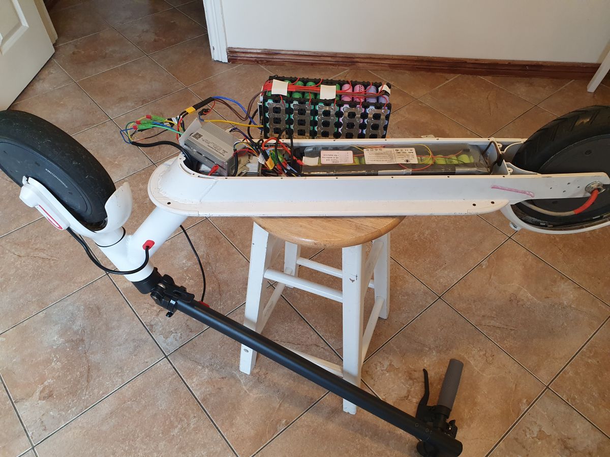

    Witajcie
    Wymyśliłem sobie kolejny projekt. Mianowicie dwa kontrolery podpięte do jednego wyświetlacza sterującego.
    Stronę mechaniczną ogarnąłem, ale sprzęgnięcie wszystkiego razem to już inna bajka.
    lenzod - dwa kontrolery jeden (dashboard) wyświetlacz

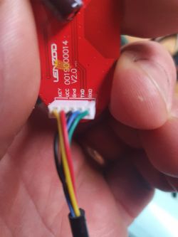

    Podłączyłem po kolei (RXD,TXD,KEY) i nic tylko jeden silnik się kręci. Podłączyłem (GND) nic się nie kręci. Przy dołożeniu (VCC) dobiega odgłos wyłączania ale się nie wyłącza. nic się nie kręci.
    Zwątpiłem i odjąłem kabelki (KEY, VCC,GND) zostało (TXD i RXD) wtedy
    zaczęło działać aż miło.
    Gdy ponownie wyłączyłem hulajnogę wróciło do stanu początkowego.
    będę wdzięczny za sugestie.
    #2 20013098
    jarroQ
    Witaj!
    Dash -> DRV 1
    KEY -> KEY
    VCC -> VCC
    GND -> GND
    TXD -> RXD
    RXD -> TXD
    Dash -> DRV 2
    KEY -> KEY
    GND -> GND
    TXD -> RXD
  • #3 20013127
    kasperek21
    Dzięki za odpowiedź
    Rozumiem że tu nie ma błędu.
    Celowo tak ma być w Drv1 i Drv2
    TXD -> RXD
    RXD -> TXD
    Eh... Człowiek się uczy całe życie
    TXD nadaje
    RXD odbiera
  • #4 20013581
    kasperek21
    Dziękuję za pomoc.
    Działa idealnie
