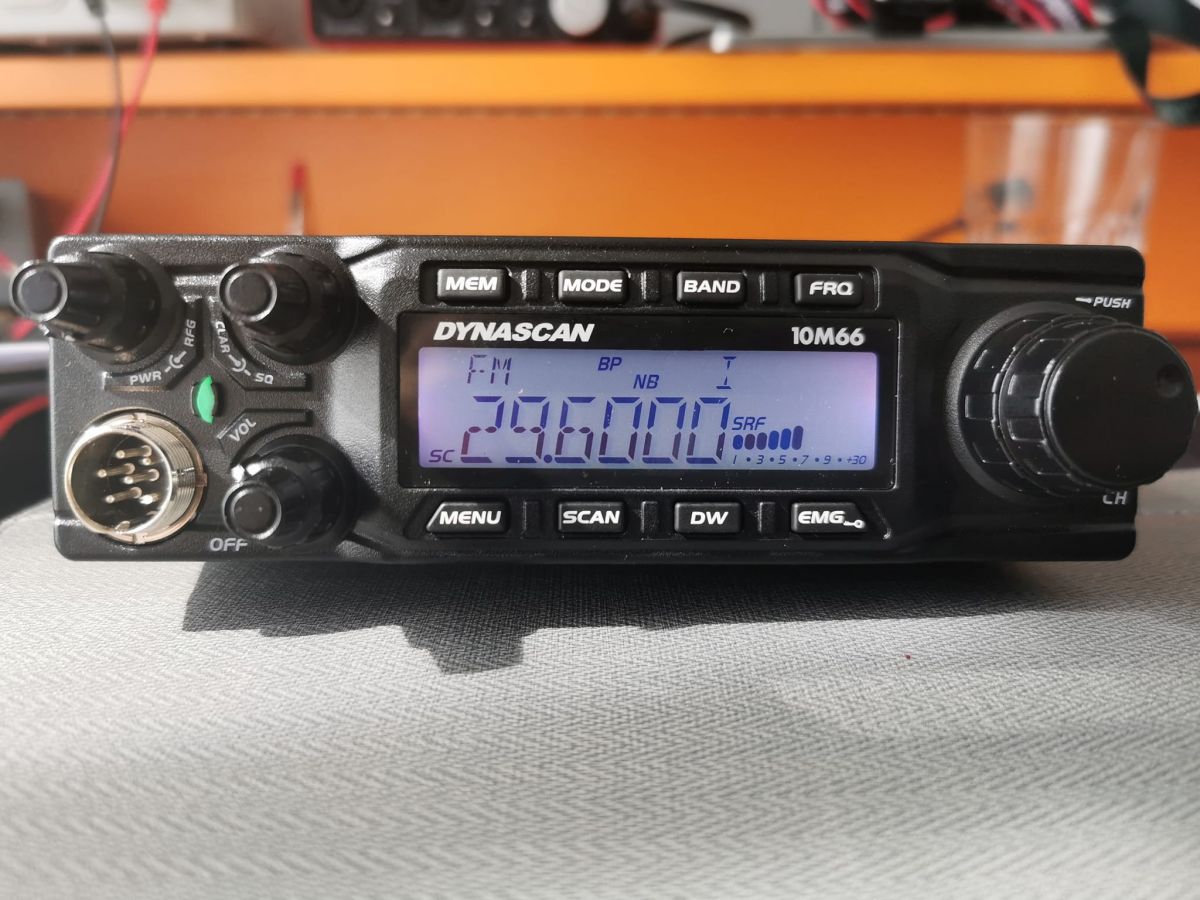

Możliwe, że to będzie pomocne i przydatne dla osób mających to radio. Sposób ten został odnaleziony przez przypadek, gdy szukałem konfiguracji CB.BAND (który tylko i wyłącznie można ustawić poprzez kabel USB i programem na PC).
Aby wejść do ukrytego menu, wykonaj:
1. Wyłącz radio.
2. Naciśnij 3 przyciski jednocześnie PTT na mikrofonie BAND oraz MENU.
3. Trzymając te 3 przyciski, włącz radio. Na wyświetlaczu pojawią się wszystkie kontrolki.
4. Poczekaj, aż pojawi się już normalny ekran z częstotliwością lub dowolnym kanałem CH.
5. Naciśnij i przytrzymaj przycisk MENU, a wejdziesz do innych ustawień, jakich nie widziałeś wcześniej.
Zmienisz tam natężenie funkcji ECHO, podsłuchasz ustawienia swojego mikrofonu w głośniku radia, gdy będziesz mówił do gruszki (przydatne do ustawienia mocy pogłosu "ECHO") i inne.
Drugie menu jest po przytrzymaniu naciśniętego kółka do zmiany kanałów.
Rozszerzone menu z kółka: naciśnij przycisk MENU, w lewym góry rogu pojawi się literka F, następnie przytrzymaj kółko i jesteś w kolejnym rozszerzonym MENU.
Po wyłączeniu radia i uruchomieniu ponownie radio powraca do normalnej pracy.
