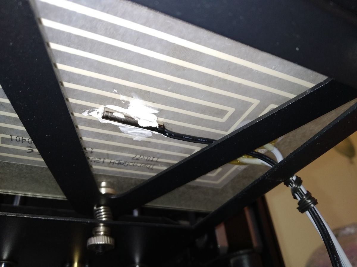

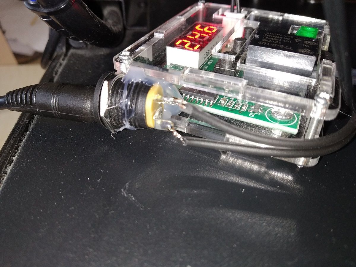

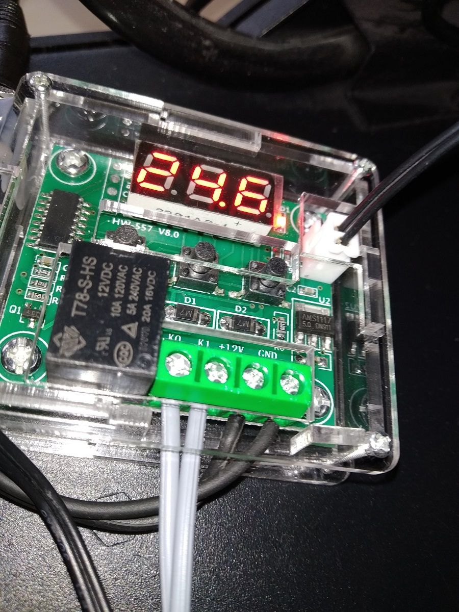

    Dzień dobry,
    chciałbym poradzić się w temacie przeróbki szklanego stołu NIE grzanego do Renkforce RF100 V2 na stół grzany. Jest to mój pierwszy tego typu projekt.
    Zakupiłem kilka elementów, poskładałem to do kupy i myślałem, że zadziała bez problemu a tu zonk. Stół się grzeje do jakichś 24 °C wg termostatu a potrzebuję 80-90 °C.
    Wydaje mi się, że coś źle podłączyłem przy gnieździe zasilania (nie mogłem znaleźć nigdzie schematu, niby to proste ... ) ale nie mam teraz pod ręką multimetru ...
    Gdzie popełniłem błąd? :lol:
    Skorzystałem z następującego sprzętu ze sklepu AVT.PL (mam za mało punktów na linki :roll: ):
    Folia grzewcza samoprzylepna 12Vdc 12W
    Termostat W1209
    Zasilacz impulsowy 12V 5A DC 2.5/5.5
    Gniazdo zasilania DC 2.5/5.5
    Zdjęcia sprzętu na drukarce:
    RF100V2 - Niska temperatura po przeróbce stołu na grzany z folią 12V RF100V2 - Niska temperatura po przeróbce stołu na grzany z folią 12V RF100V2 - Niska temperatura po przeróbce stołu na grzany z folią 12V

    Ok, czyli schrzaniłem dobór mocy do stołu.
    Zasilacz mam 5A więc przy 12V mogę uzyskać maksymalnie 60W, teoretycznie. A może od razu zmienić zasilacz na mocniejszy?
    To teraz jaką matę czy inną rzecz zrobić, kupić aby uzyskać 80-90 stopni?
