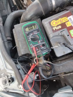

    Od dwóch dni walczę z autem.
    Auto odpala tylko chwilę po naładowaniu akumulatora ( po odłączeniu od prostownika, lub po jeździe gdy alternator podładuje baterie).
    Ładowanie jest , na klemach po odpaleniu 14.20 V. Ogólnie jak odpalić to jeździ.
    Skupmy się na rozruszniku i Aku.
    Przy pełnej bateri odpali. Zgaszę auto i wrócę za godzinę, już nie odpala.
    Kręci rozrusznikiem sekundę, coraz wolniej, przygasa deska rozdzielcza aż gaśnie wszystko, tak jakby akumulator odłączyć. Napięcie na aku spada do 10.5 V. Po 10 minutach napięcie wraca do około 12.4-12.8 i sytuacja się powtarza.
    Wiem, powiecie że gdzieś prąd ucieka.
    Wziąłem miernik, zrobiłem pomiary.
    I tak jak na zdjęciach. 2.4 A gdy mam otwarte drzwi i włączone oświetlenie w kabinie. Po zamknięciu drzwi spada do 0.01A. przez godzinę kontrolowałem i nic się nie działo Alfa 147 rozrusznik czy aku - Rozrusznik rozładowuje akumulator.
    Pożyczyłem aku ( kolega twierdzi że sprawny). I owszem odpalał, cały dzień wczoraj. Odpalałem często, specjalnie robiłem przerwy między rozruchem.
    Dzisiaj identyczna sytuacja jak z moim.
    Mam wrażenie że rozrusznik robi jakieś zwarcie i aku dostaje tak w kość. Tak jakby wymagał dużo więcej prądu do rozruchu. Mój mechanik oglądał i sam nie wie. Na jego aku odpalał, ale zauważył właśnie te mocne przygasanie deski rozdzielczej.
    P.s bezpieczniki posprawdzane, masy te które wiem gdzie są sprawdzone.

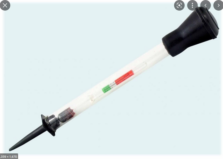

    nie masz w pobliżu jaiegoś speca mechanika lub zakładu co sprzedaje akumulatory aby miał tester ?
    albo inaczej aerometr
    pokrywkę cel masz pod naklejką
    poza tym wysokie prawdopodobieństwo że akumulator stoi u u mechanika bo klient kazał wymienić "bo słabo palił"

    przebicie na wirniku rozrusznika odpada , tam jest wielki stycznik , którego cewka wypycha też bendiks , więc nic w rozruszniku poza jeną blaszką stycznika nie jest pod napięciem (chyba że zwały korozji z wypalonych styków zwierają troszkę do masy ) , 10mA to nie jest szokująca liczba , wystarczy dołożony pilot do centralnego (nieoryginalny) i takie prądy się pojawiają , częściej się zdarza zwarcie w alternatorze.
    jak chcesz sprawdzić upływność na stykach rozrusznika , zdejmij klemy , odkręć kabel zasilający od rozrusznika (ten gruby) i zmierz miernikiem oporność w ohm lub kiloohm
    nie powinno pokazywać żadnej oporności , "OL" na mierniku , ale nie podejrzewam żeby to było "przebicie na rozruszniku"
    pozatym 0.01A czyli 10mA to ci akumulatora przez noc nie rozładuje potrzeba 100 godzin żeby zeżarło 1Ah....
