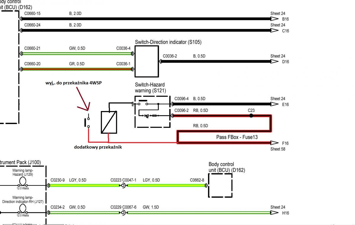

    Jakiś czas temu w moim samochodzie MG ZR 1,8 polift z 2005 roku zadziały się dziwne rzeczy. Po włączeniu zapłonu automatycznie włączały się światła awaryjne i otwierał centralny zamek. Długo walczyłem z problemem (m.in. sprawdzenie wyłącznika bezwładnościowego, rozłączenie wszystkich możliwych kostek, do których miałem dostęp, podmiana modułu komfortu, wyciąganie po kolei każdego pinu z wtyczek modułu komfortu, weryfikacja instalacji i skrzynek bezpieczników) jednak bez skutku. W końcu zdecydowałem się zrobić obejście. Wykorzystałem przerywacz z VW Polo III i zrobiłem układ kierunkowskazów od podstaw - póki co działa.

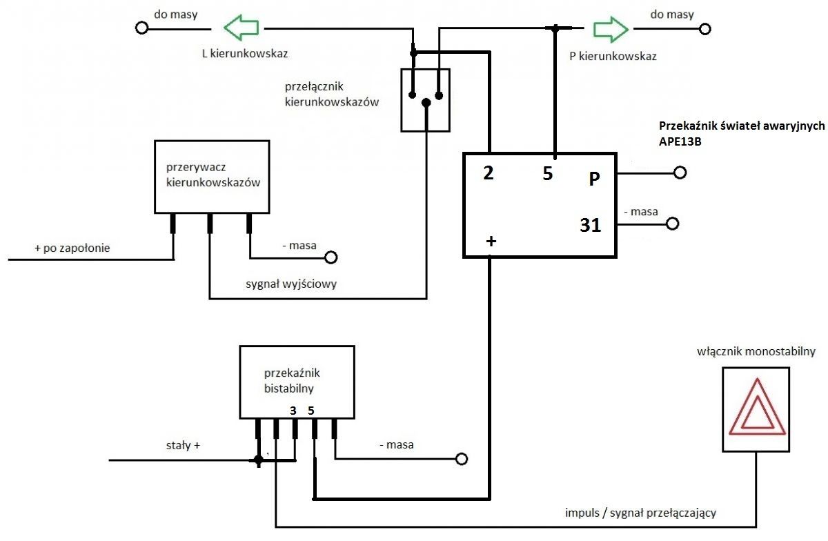

    Mam jednak problem z podłączeniem włącznika świateł awaryjnych, ponieważ w wersji poliftowej instalacji jest on monostabilny (światła działałyby tylko w sytuacji, w której włącznik byłby cały czas wciskany). Do głowy przyszło mi wykorzystanie przekaźnika bistabilnego 4WSP, który zmieniałby stan świateł awaryjnych (włączone / wyłączone) przy każdym wciśnięciu przełącznika, jednak do końca nie wiem jak go włączyć w układ. Zależałoby mi na tym, żeby przekaźnik bistabilny, w chwili pierwszego naciśnięcia włącznika awaryjnych dawał stały plus na przerywacz kierunkowskazów i jednocześnie powodował włączenie lewego i prawego kierunkowskazu, a po drugim wciśnięciu rozłączał elementy.
    Z tego co się zdążyłem zorientować to przekaźniki 4WSP występują w wersji 4 pinowej (impuls powoduje zwarcie wejściowego plusa z pinem wyjściowym) oraz 5 pinowej (impuls powoduje zwarcie dwóch pinów niepodłączonych do plusa).
    Najprostszym rozwiązaniem byłoby wykorzystanie włącznika z wersji przedliftowej, ponieważ jest on bistabilny i sam w sobie powoduje zwarcie odpowiednich przewodów. Wolałbym jednak pozostać przy oryginalnym przełączniku i niedodawaniu drugiego w innym miejscu.
    Proszę o sugestie podłączenia przekaźnika. Załączam schemat, jak to w tej chwili wygląda (mile widziane rozrysowanie podłączenia na schemacie).
    Ewentualnie ktoś może jeszcze ma pomysł co może być przyczyną automatycznego włączania awaryjnych po włączeniu zapłonu.

    mareksquare
    Poziom 8  
    do bistabilnego musisz podać napięcia odwrotnie żeby go przełączyło w drugą stronę raczej robił bym w kierunku "zatrzasku typu D "
    MG ZR 2005 - Monostabilny włącznik świateł awaryjnych - zastosowanie przekaźnika bistabilnego 4WSP
    lub rozejrzeć się za czymś gotowym (jakieś małe płytki ogólnego przeznaczenia ) realizujące tą funkcję
    albo przeć dalej i naprawić oryginalny układ.....

    #5 20015812
    mareksquare
    Poziom 8  
    Potrzebujesz albo dwu sekcyjnego przełącznika , albo 2 przekaznikow lub dwusekcyjnego , aby nie zewrzec na stałe prawej i lewej strony , wlaczenie kierunku nic nie zmieni bo i tak beda te punkty schemau polaczone... Przynajmniej tak to pojmuje...
    Ale czekaj , ciebie ratuje taki modol z przekaznikiem bistabilnym 12v" za 14,85pln z allegro, i dwa zwykle przekazniki samochodiwe :)

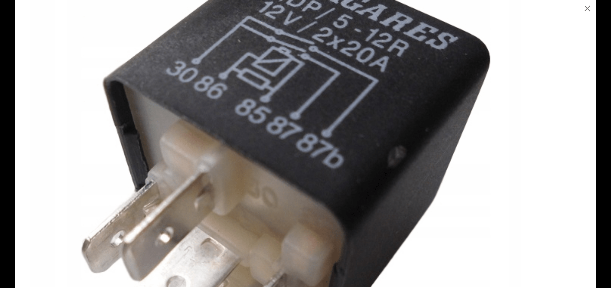

    sisko
    Poziom 33  
    Albo przez dodatkowy przekaźnik z podwójnymi stykami:
  • #10 20095200
    Felipe987

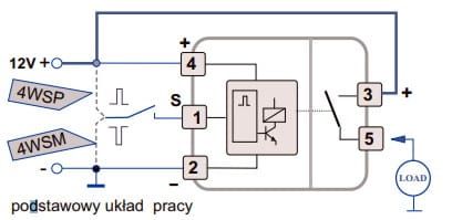

    Witam ponownie :) Zweryfikowałem, że na przewodzie sygnałowym z włącznika awaryjnych mam stały plus, a wciśnięcie włącznika powoduje na nim zanik napięcia (odwrotnie niż zakładałem). Zatem obecnie w mojej instalacji impulsem do zmiany stanu przekaźnika miałby być krótkotrwały zanik napięcia. Czy w takiej sytuacji przekaźnik 4WSP się sprawdzi?

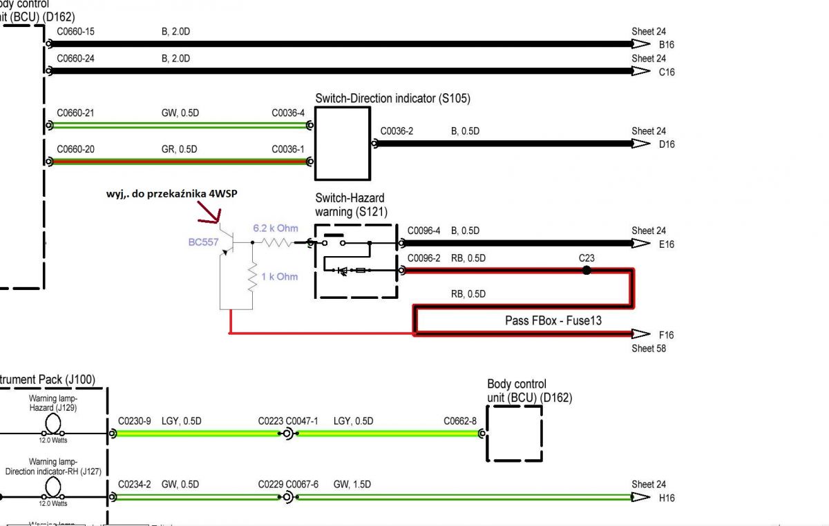

    O ile schemat , który zamieściłem jest właściwy to, masz trzy opcje.
    1.Odpinasz przewód jasnozielony z brązowym paskiem oraz przewód czarny i zabezpieczasz je aby nie zrobiły zwarcia. W miejsce po przewodzie czarnym, wpinasz przewód czerwony z czarnym paskiem a w miejsce po jasnozielonym z brązowym paskiem, przewód do sterowania przekaźnikiem 4WSP.
    Wada: brak podświetlania przycisku awaryjnego.
    2.Wymieniasz przekaźnik 4WSP na przekaźnik 4WSM. Odpinasz przewód jasnozielony z brązowym paskiem, zabezpieczasz go. W miejsce po nim, podłączasz przewód do sterowania przekaźnikiem 4WSM.
    3. Odpinasz przewód jasnozielony z brązowym paskiem. W jego miejsce podłączmy dodatkowy przekaźnik.
    lub z dodatkowy tranzystorem PNP, np BC557, BC327.
  • #12 20106995
    Felipe987
    Dzięki za kilka propozycji rozwiązań! Wybacz głupie pytanie, ale wolę się upewnić :) Jeśli styk sterujący przekaźnika 4WSM połączę impulsowo z masą, to spowoduje to zmianę jego stanu? Tylko to wystarczy?

    sisko
    Poziom 33  
    Według podawanych informacji przez sprzedawców, tak jest. Ale zawsze można upewnić się, wysyłając im zapytanie.
    Poniżej na jednym obrazku. przedstawione są obie wersje przekaźnika.

  • #14 20107347
    Felipe987
    Wszystko jasne, pójdę w przekaźnik 4WSM. Dzięki!
