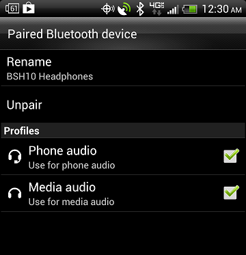

    Kupiłem ostatnio passata B6 z zamontowanym zestawem głośnomówiącym Parrot mki9100. Był zniszczony pilot sterujący ale udało mi się go naprawić. Gdy już połączyłem urządzenie z telefonem przez bluetooth to mogłem wykonywać połączenia, odbierać i normalnie rozmawiać. Niestety nie mogę puszczać muzyki. Parrot pokazuje, że muzyka jest odtwarzana z telefonu, mogę też pilotem zatrzymywać czy zmieniać piosenki więc problemu z połączeniem nie ma. W telefonie również pokazuje, że muzyka jest odtwarzana na połączonym urządzeniu ale dźwięku w głośnikach nie ma. Próbowałem również puszczać muzykę przez gniazdo USB ale sytuacja jest identyczna. Widać, tytuły piosenek i niby gra ale dźwięku nie ma. Pytałem wcześniejszego właściciela i twierdzi, że nie było problemów tego typu i wszystko działało. Dziwne jest to, że rozmowy słychać a muzyki już nie. Może ktoś wie jak to rozwiązać.

    Sprawdzałem to i jest zaznaczone. No i jak chcę puszczać z USB to również pokazuje, że jest pendrive podłączony, pokazuje tytuły piosenek, mogę zatrzymywać czy przewijać a dźwięku nie ma.
