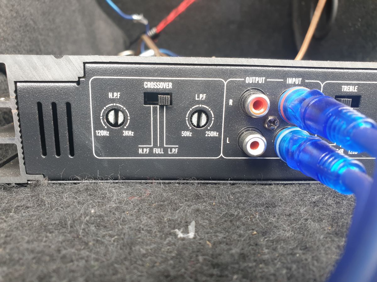

    Witam, posiadam wzmacniacz Excalibur X600.2 i tubę, jak mam ustawić filtry H.P.F i L.P.F aby uzyskać najlepszy bas w aucie? Proszę o pomoc.
    Ustawienie filtrów H.P.F i L.P.F na wzmacniaczu car audio
    #2 20016022
    domino987
    Przełącznik tak jak masz na LPF wtedy pokrętło HPF jest nieaktywne kręcisz tylko LPF w zakresie 50-80Hz a tak naprawdę "na ucho" tak żeby Tobie sie podobało jak gra sub.

    Wyregulowałem tak jak w opisie domino987
