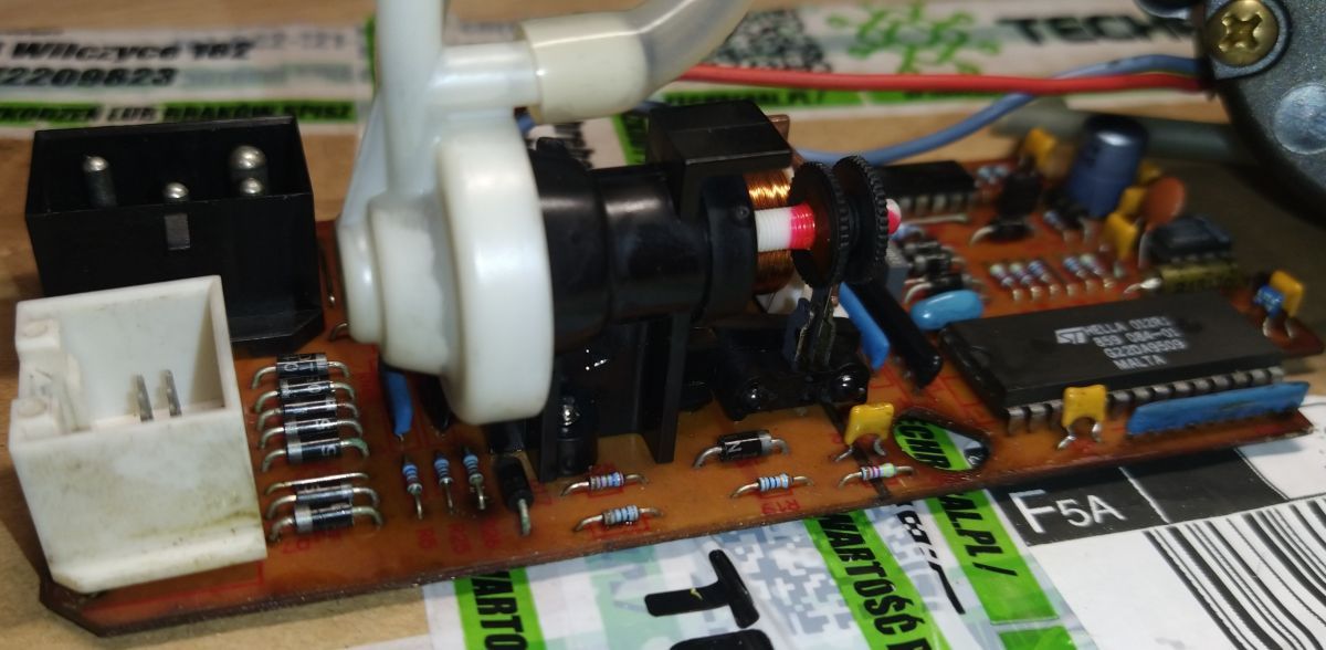

    W pojeździe Audi 80 B4 sedan rocznik 1992 jest zamontowany najprostszy fabryczny moduł centralnego zamka pneumatycznego VDO o numerze 4A0862257A czyli bez alarmu, podczerwieni itp. W gnieździe 6-pinowym są tylko 2 piny - zasilanie i masa. Okazało się, że ten moduł jest przyczyną szybkiego rozładowywania akumulatora bowiem zużywa stale około 90mA natomiast po jego odłączeniu wszystkie pozostałe moduły pojazdu razem wzięte zużywają w sumie tylko 9mA. Zamówiłem drugi używany moduł o tym samym numerze i okazuje się że pobór jest jeszcze większy bo około 120mA. Taki pobór utrzymuje się nawet z odłączonym wtykiem 12-pinowym.

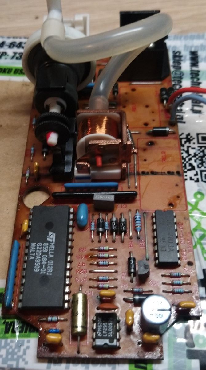

    Po podłączeniu zasilania słychać przełączenie przekaźnika, który wraca do pozycji wyjściowej po odłączeniu zasilania. Być może ten nadmiarowy prąd idzie więc na podtrzymanie tego przekaźnika. Pytanie czy taka jest konstrukcja czy jest to efekt niesprawności.
    Niestety moja płytka jest w części pod silnikiem pokryta bardzo grubo lakierem więc tej części na razie nie ruszałem.
    Chętnie podziałam dalej, ale potrzebuję pomocy gdzie szukać i czy warto.

    Z całą pewnością nadmiarowy prąd idzie na podtrzymanie jednego z 3 przekaźników na płytce - tego pierwszego od strony zasilania. Jaką on pełni funkcję?

    Naprawiłem taką pompkę, przyczyna, tranzystor sterujący przekaźnikiem, zwarcie c-e, po wymianie jak ręką odjął, nie pamiętam czy u mnie bylo wiecej niz jeden przekaźnik, cewka cały czas zasilana była ciepła, sprawdź, moze u ciebie będzie podobnie
  • #18 20018120
    LUKI124
    Tak, przekaźnik wyraźnie robi się ciepły. Namierzyłem tranzystor który nim steruje i wydaje się w pełni sprawny więc niestety szukam dalej.

    Wiem, że steruje też oświetleniem (sygnał otwartych drzwi poprzez podanie masy). Wszystkie styczniki drzwiowe sprawdziłem - od tego zacząłem. Tymczasem pompka z odłączonymi wszystkimi sygnałami sterującymi (podpięte tylko 12V i masa) już powoduje załączenie pierwszego przekaźnika na stałe i tu jest problem. Przekaźnikiem steruje scalak poprzez tranzystor, który wydaje się zupełnie sprawny.
    luki124
    Ten problematyczny przekaźnik załącza zasilanie na dwa pozostałe przekaźniki, które załączają pompkę w odpowiednim kierunku poprzez podanie zasilania w odpowiedniej polaryzacji. Powinien być więc raczej załączony tylko wtedy kiedy zasilanie pompki jest potrzebne a nie cały czas.

    Wylutowałem przekaźnik i zastąpiłem zworą. Pobór prądu przez moduł spadł do około 0.5mA.
  • #26 20018929
    Mateusz_konstruktor
    Poziom 35  
    Ten przekaźnik jest załączany kluczem tranzystorowym, z kolei sterowanym z czego dokładnie?
    Możesz też zamieścić zdjęcie płytki Twojego modułu?
  • #28 20019008
    LUKI124
    Ze scalaka przez rezystor na bazę tranzystora.

    Tego dużego jedynego na płytce. Oznaczenia ciężko odczytać w całości z powodu grubej warstwy fabrycznego lakieru.
    Pomyślałem, że sprawdzę jak działa ze zworą zamiast tego jednego przekaźnika. Działa tak, że pompka za długo pracuje przez co nie da się zamknąć auta i zaraz otworzyć - trzeba poczekać. Wniosek jest taki, że układ sterowania tym przekaźnikiem działa poprawnie. Więc albo ten typ tak ma albo jest inna przyczyna.
