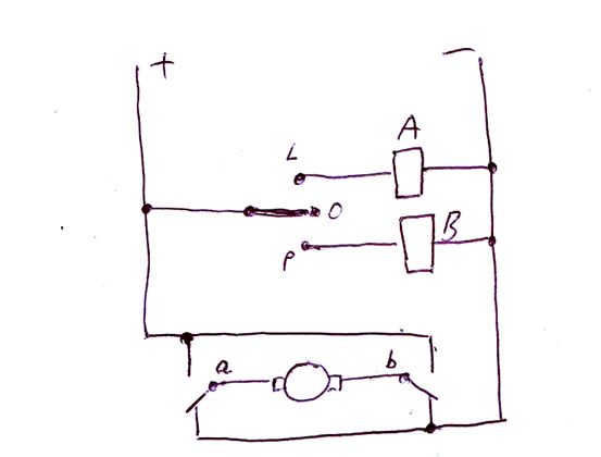

  • #24 20022613
    Marian B
    Jednak radził bym Koledze zastanowić czy nie lepiej zastosować przekażniki.
    Przy zastosowaniu przekażników można zastosować "mały" nie stabilny przycisk z zero po środku, i tylko trzy "cienkie" przewody do niego dochodzące.
    Do silnika (w drzwi) dochodzą wtedy tylko dwa "grube" przewody:
    Octavia 1 przedlift, elektryczne szyby bez modułu komfortu
    Jest to uproszczona wersja układu z linku co podałem do Octavii, bez zabezpieczenia przeciążeniowego.

  • #26 20022648
    michal_rybka
    Poziom 35  
    (małe a i b to styki przekaźników których cewki to duże A i B, z tym że te prostokąciki powinny mieć ukośną kreskę żeby było zgodnie ze sztuką bo teraz to udają oporniki)
    nieważne, poco komplikować, dochodzą 3 cienkie i 2 grube kable czyli 5 kabli...
    a w moim rozwiązaniu dochodzą TYLKO 2 grube przewody i tyle, w zależności czy przełącznik w drzwiach to wtedy są 2 grube + i - a jak przełącznik w tunelu/desce to 2 grube od silnika...
    a cienkie przewody zaraz się poprzełamują od otwierania/zamykania drzwi
    nawet orginalne kable w Octavii się przełamują, wymieniałem kiedyś koledze ten odcinek kabli z drzwi kierowcy i to ta Octavia to prawie nowy samochód był wtedy, nie wiem czy 10 lat miała, założyłem porządne grube kable i już było potem dobrze
