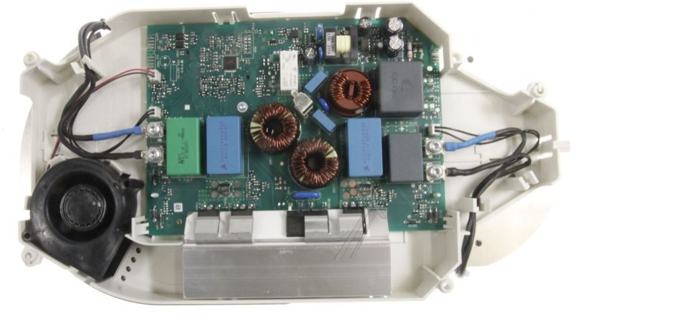

    Jest to płyta indukcyjna Beko z dwoma polami grzewczymi.
    Po włączeniu do prądu na moment na wyświetlaczach pojawiają się ósemki, i zaraz potem pojawia się symbol E i po nim A. Następnie sekunda przerwy i znów E - A.
    Jeśli nacisną wyłącznik to słychać piknięcie i cyknięcie przekaźnika. Ale na wyświetlaczu uparcie E A.
    Tranzystory i mostek są sprawne.
    Indukcja w środku wygląda czysto, żadnych zalań czy przegrzań. Tylko wentylator trochę zakurzony.
    Czy ktoś wie co oznacza błąd E A?
    Gdzie szukać usterki?

    tomekzieba napisał:
    Na którymś wątku chyba w Amice było, że to może być błąd modułu mocy lub pola grzejnego. Ale to w Amice.
    A Amica, to kobyle jaja?
    E/A w EGO oznacza walnięte cewki. W starszych modułach na tzw. "nerkach", oznacza walnięty moduł.
    I to drugie jest tutaj walnięte.

    skryn napisał:
    Cena poraża, bo to BEKO:
    Ja w Aswo znalazłem za 750 zł netto.
    Tylko co może być walnięte na tym module? Jakiś pomysł?
    No cóż - w końcu Beko to beko.
    Ad1. Dla serwisanta cena OK. Ja podałem dla Kowalskiego. Brutto.
    Ad2. Drgania cewek często kończą się upaleniem ich kabli i zwarciem do masy, w wyniku ostrej krawędzi podstawy. Generalnie EA w tym egowskim sprzęcie oznacza:
    Indukcja Beko HDMI32400DTX - na wyświetlaczu E, A - nie włącza się
    Ad3. To koło Beko, jako producenta, nawet nie stało. Fabryka modułu jest niemiecka. Firma EGO. A czy Chińczyk ją wyprodukował, to nie mam zielonego pojęcia. Tak samo w Teka, Amica i jeszcze parę innych marek, co tą płytkę mają w ofercie.
    Tutaj nic takiego nie miało miejsca. Po prostu wszystko ładne, czyste, nie wygrzane, tylko wentylator lekko zakurzony.
    Niestety szkoda czasu na dalsze poszukiwania, klient pójdzie po nową indukcję. Już sprawdzał - kupi nową za około 700 zł.
    Zatem kolejny złom który podziałał troszkę ponad 2 lata.
