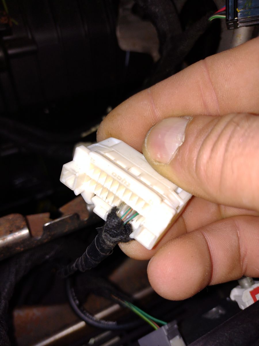

    A może jeżeli masz takie radio w samochodzie to prosił bym Cię o zdjęcie tej małej wtyczki może coś mam nie tak z kablami. Bo z tego co widzę na tym zdjęciu które pokazuje układ pinów ja mam inaczej. Pozdrawiam

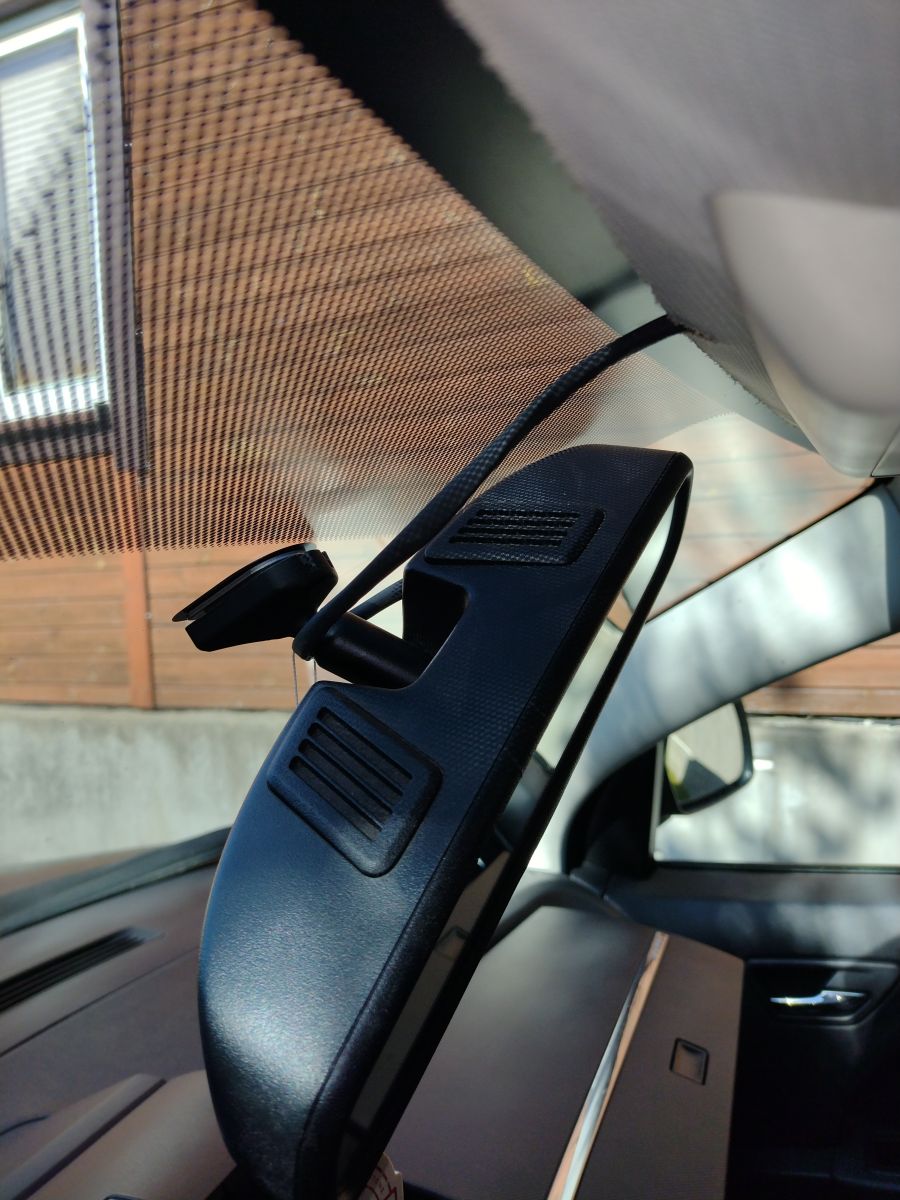

    Kostka mikrofonu:
    Problem z mikrofonem od radia mygig rew Dodge Journey
    Przewody są trzy, wychodzi na to że u mnie są dwa mikrofony w lusterku, u góry są dwie kratki z lewej i prawej strony.

    Ok dzięki za zdjęcia. z tego co widzę to mam taki sam układ pinów w tej małej kostce. Ale tak wczoraj siedziałem w internecie i wypatrzyłem że radio z Dodge caravan w tej kostce ma inny układ pinów tak samo w Jeep grand Cherokee a niestety inny niż w Dodge Journey. Więc myślę że tutaj jest problem. Spróbuję to dzisiaj przestawić bo mam układ z Jeep z resztą daje zdjęcie. Myślę że nie spale radia..
