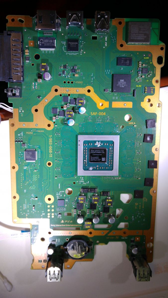

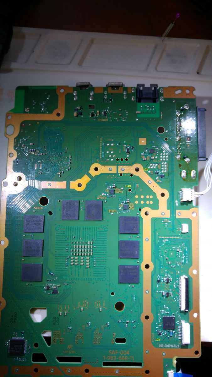

    Cześć
    Proszę o pomoc w naprawie konsoli PS4 Slim
    Konsola jest po upadku. W tym momencie po podpięciu zasilania nie zaświecają się żadne kontrolki, jest całkowicie martwa.
    Wszystkie pomiary zaznaczyłem na zdjęciu, zrobiłem reflow CXD90042GG oraz APU - bez rezultatu.
    Na włączniku napięcie 0.135V
    Konsola PS4 Slim po upadku - brak reakcji, próba naprawy CXD90042GG i APU

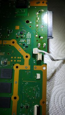

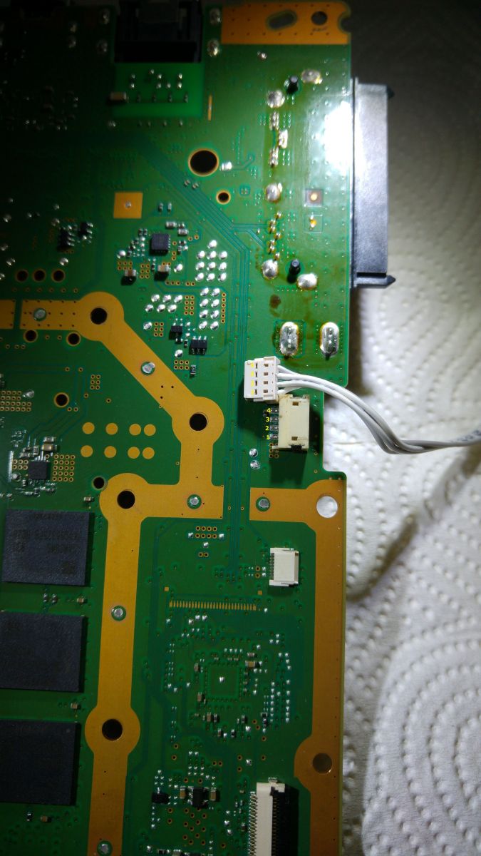

  • #3 20022814
    Roti
    Dzięki za film.
    Ja już na pierwszej diodzie nie mam 4.7V, więc brakuje wszystkich pozostałych napięć.
    Na wtyczce zasilania mam napięcia, ale znikają po podpięciu do płyty głównej.
    Między n.2 (masa) a:
    n.1 - 4.73V
    n.3 - 0V
    n.4 - 4.75V
    To są pomiary na wtyczce zasilacza, bez podpięcia do płyty głównej.
    Po podpięciu do płyty głównej, pomiary wyglądają następująco:
    n.1 - 1V
    n.3 - -3V
    n.4 - 1.7V
    Ta mała dioda z drugiego zdjęcia (przy której podałem napięcia) po zdjęciu ma na teście diody 0.130 w jedną stronę i 0 w drugą, więc jest raczej ok
    Rezystancja na gnieździe zasilania:
    n.1 - 3kΩ
    n.2 - masa
    n.3 - 12kΩ
    n.4 - OL

  • #4 20023192
    lysy1980
    Poziom 33  
    Jak napięcia znikają po podpięciu zasilacza do płyty, to szukaj gdzie jest zwarcie. Albo zrób próbę zwarciową i patrz co się grzeje, albo pomiary. Niestety ale te konsole są wciąż na rynku nie bardzo ktoś będzie Ci chciał pomóc. Możesz konsolę przysłać do mnie, napisz w P.W.
  • #5 20024114
    Roti
    Uszkodzeniu uległa cewka w zasilaczu, po naprawie wszystko śmiga. Dzięki
