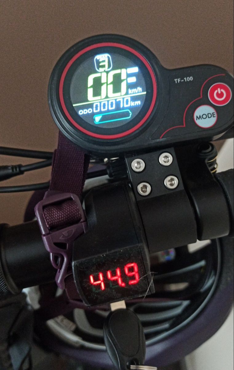

    Przejechałam 15 km rano plus 10 km po południu i hulajnoga się wyłączyła. Po włączeniu ładowarki górny licznik pokazuje prawie pustą baterie, na liczniku cyfrowym na dole pokazuje 46%. Co się stało?

    Tomson_Maszynista napisał:
    Zwarcie w tranzystorze centralnym GB_645_ECPU_2335376. Sprzęcik raczej na śmietnik

    Dolny licznik cyfrowy... to woltomierz. Naładuj baterię.

    Hulajnoga tego typu z baterią 48V 16AH za obecnie 2519pln = bardzo kiepskiej jakości niemarkowe ogniwa. Reklamuj jak masz gwarancję. Jak nie to akumulator na stół i do testowania lub do zbudowania nowa bateria. Przy dobrych ogniwach 3200mAh z depakietu same ogniwa będą kosztowały około 600zł. Na nowych ogniwach 3x tyle.
