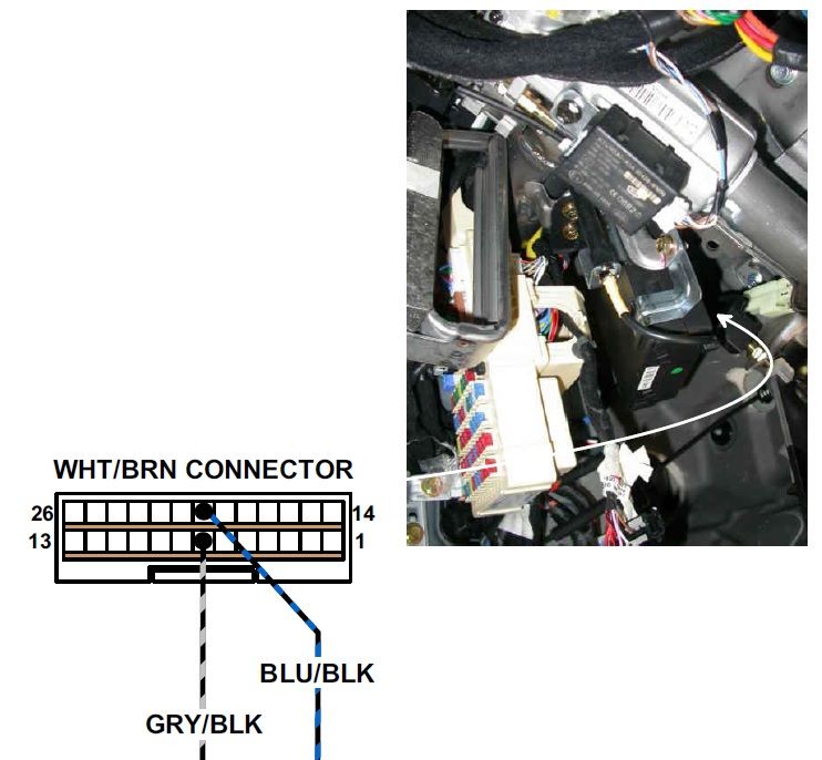

    Witam serdecznie wszystkich forumowiczów. Proszę o pomoc. Chciałabym podłączyć uniwersalną centralę zamka centralnego do już istniejącej. Samą centralkę znalazłem pod kierownicą z lewej strony. Jednak nie wiem do których przewodów w kostce 22 pionowej podłączyć nową centralkę, tak aby otwierała i zamykała auto. Próbowałem do żółto pomarańczowego oraz zielono brązowego. Nic to nie dało. Jeśli ktoś może pomóc, bardzo proszę.

    Witam. Po podłączeniu zgodnie z instrukcją niestety wciąż nie działa. Model uniwersalnej centrali zamka to Blow S4. Proszę o kolejne sugestie . Pozdrawiam.

    Jaki dokładnie rocznik samochodu ?
    Zamieść zdjęcie lub opisz jak skonfigurowałeś dodatkową centralkę ?
    Gdzie dokładnie się podłączyłeś ?

    Witam ponownie. Podłączyłem dwa przewody od centralki uniwersalnej (biały i biało czarny) pod te przewody w kostce 26 pinowej jak na zdjęciu powyżej o kolorze : szaro czarnym oraz niebiesko czarnym. Nic nie konfigurowalem. Mój Santek to auto z 2006 roku silnik 2.2 CRDI 155 KM z automatem.
