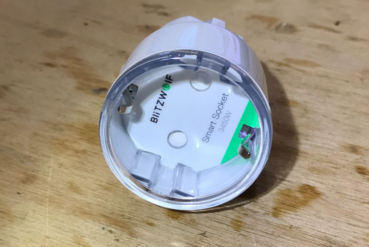

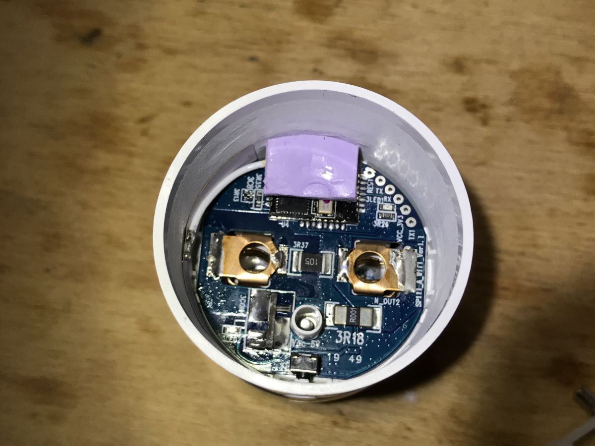

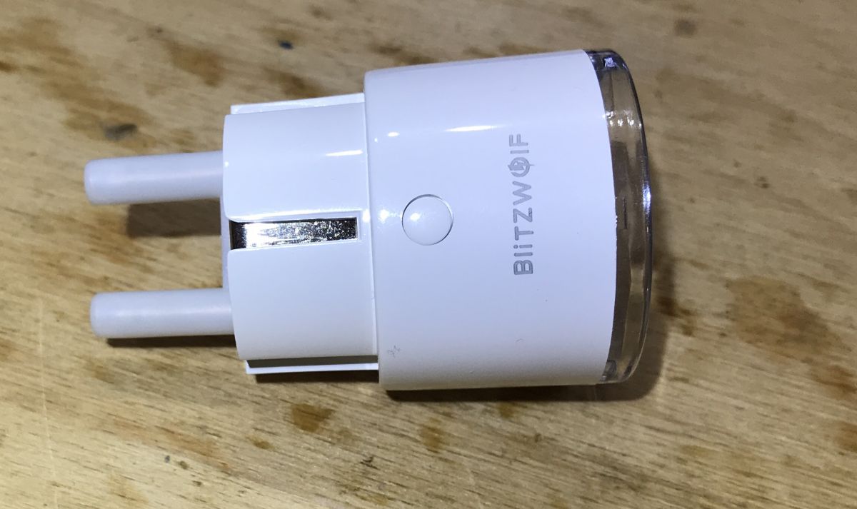

Wnętrze BW-SHP6

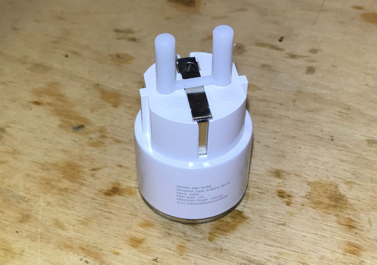

Wtyk jest wyjątkowo mały w porównaniu do pokrewnych produktów tego typu, a oferuje (w zależności od wersji) prąd do 10A bądź 15A.

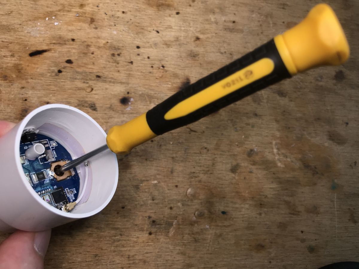

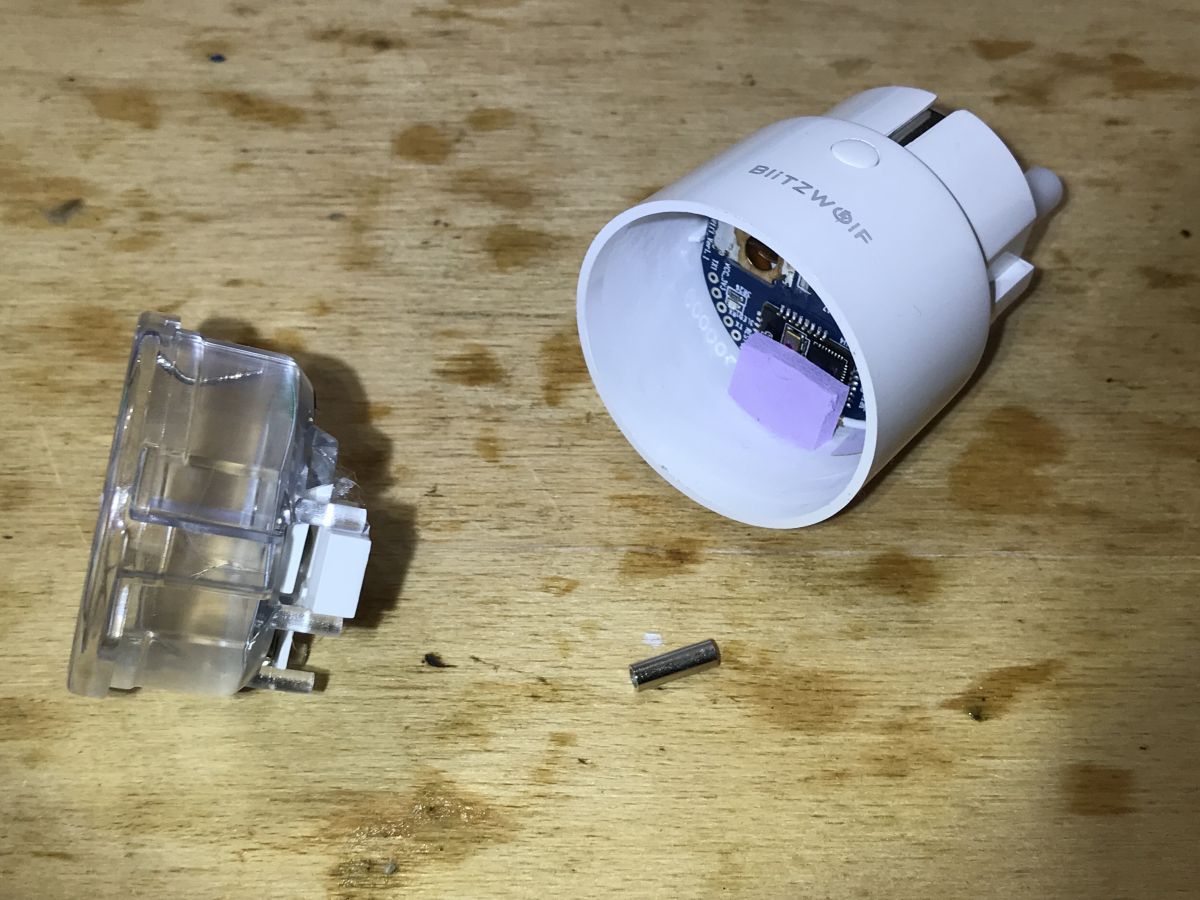

Do środka dostajemy się poprzez odkręcenie jednej ukrytej śrubki:

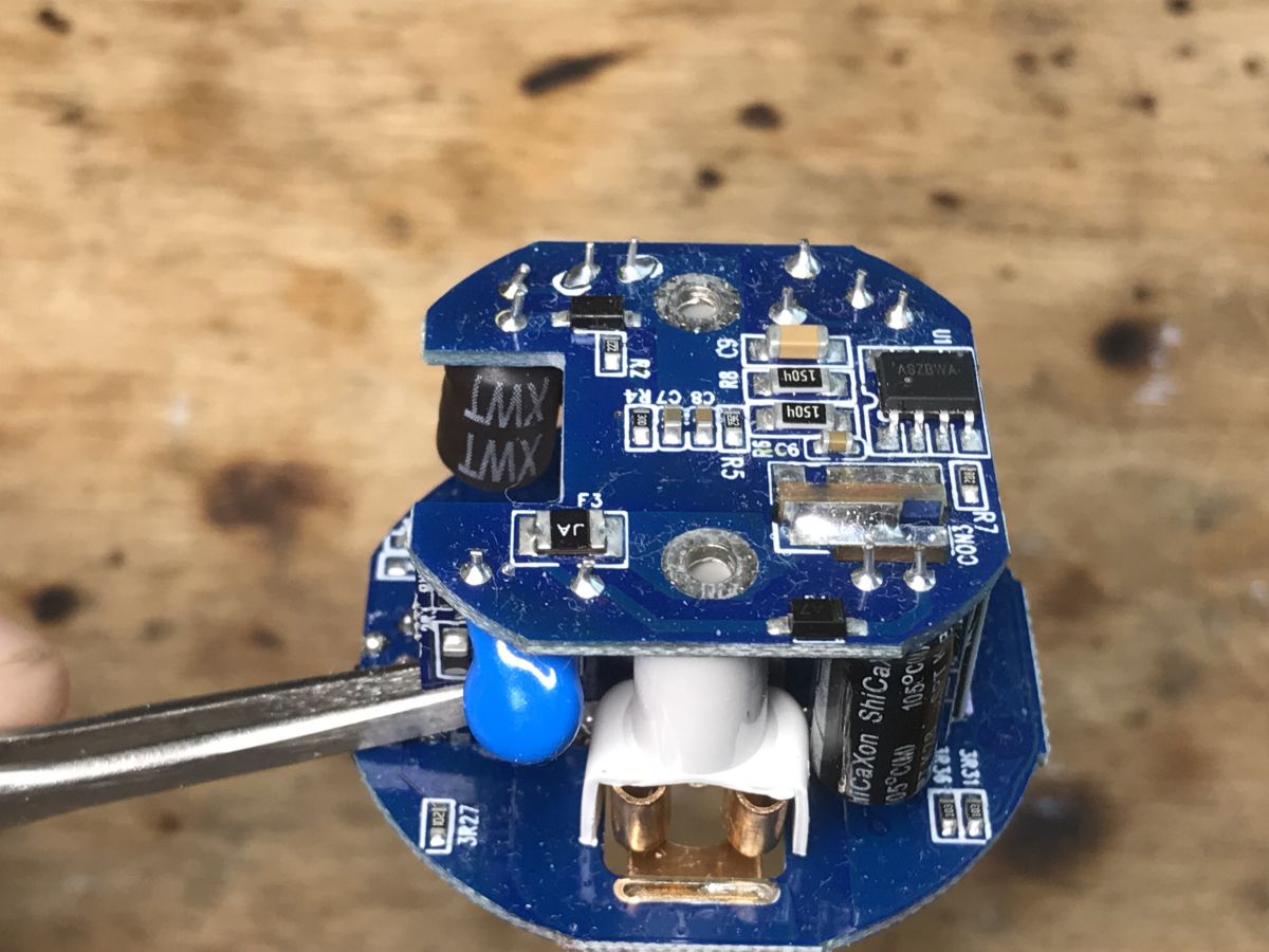

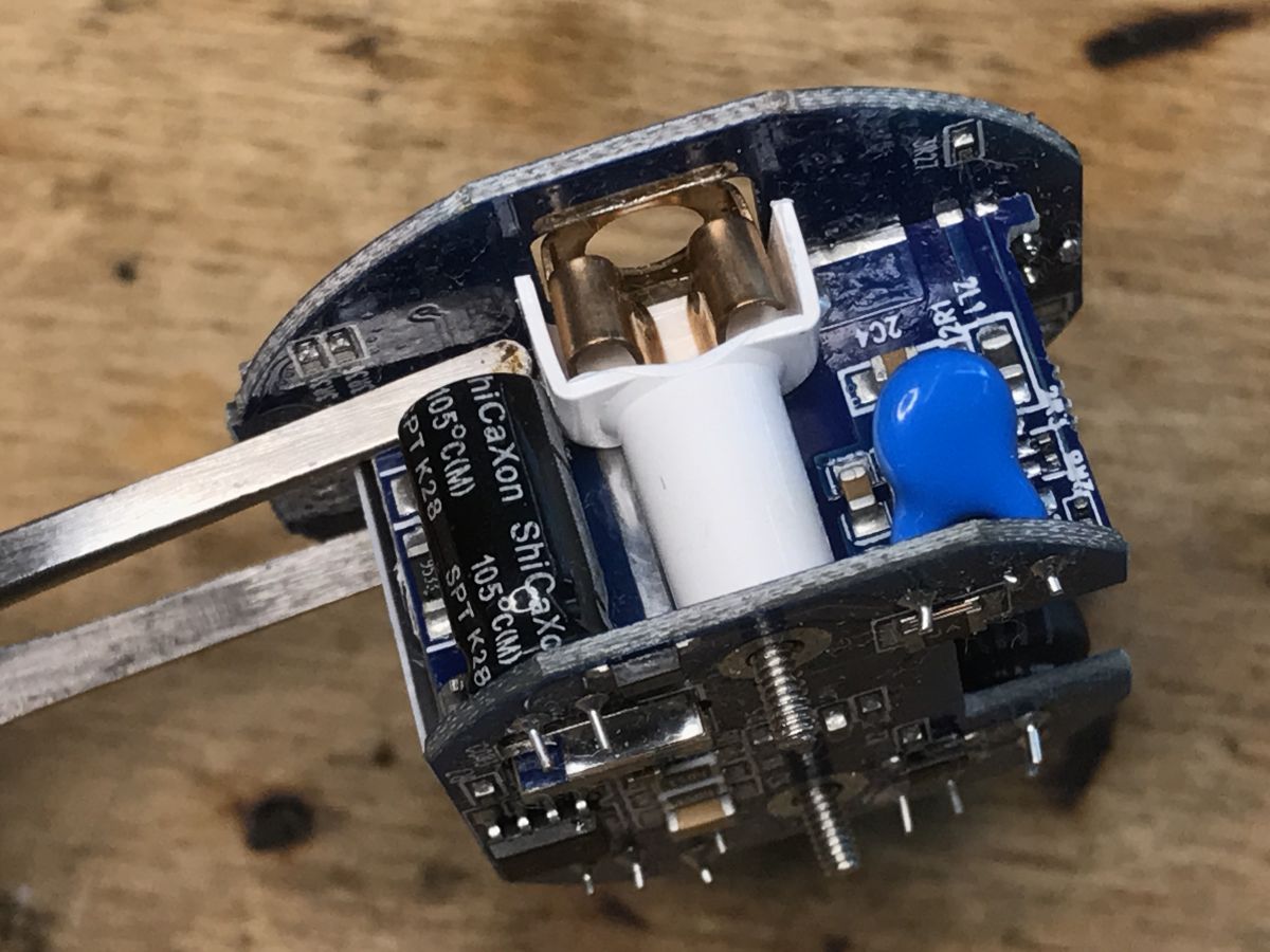

Płytkę uwolnimy poprzez odkręcenie sprytnie ukrytych dwóch śrubek:

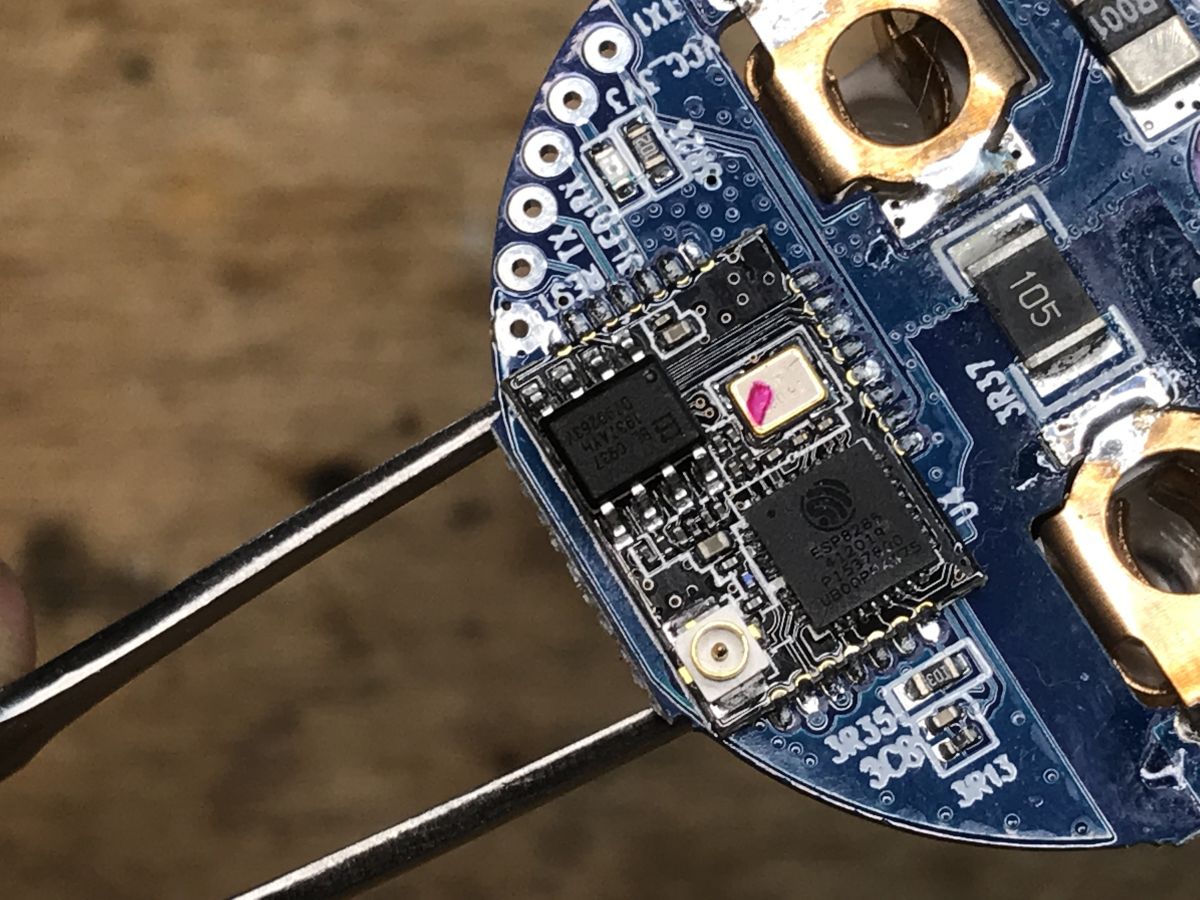

Gotowe. Widać moduł WiFi z ESP8266, można wgrać Tasmotę:

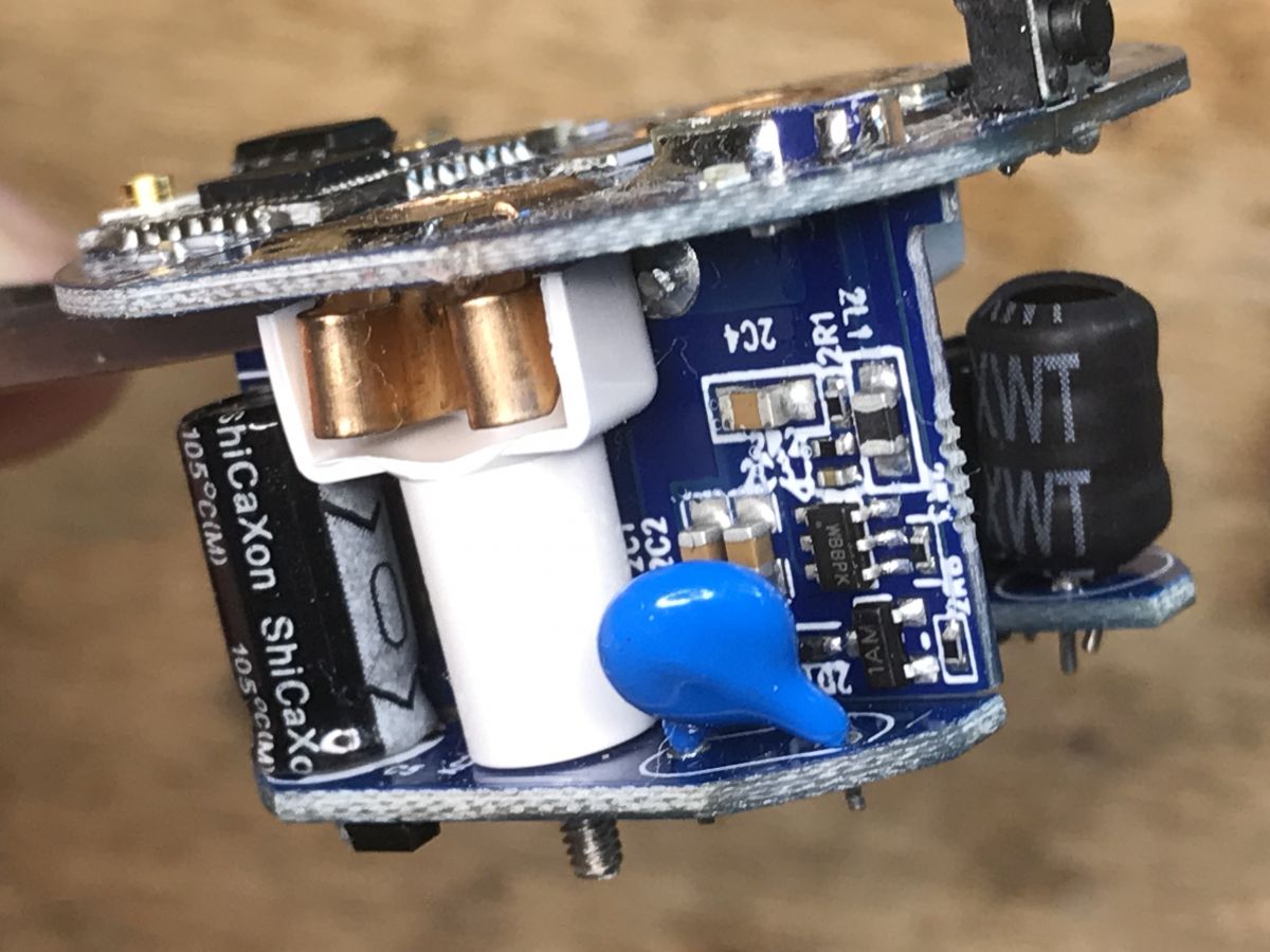

Wszystko jest ciasno upakowane, nie widzę tu nawet układu odpowiedzialnego za pomiary energii, ale wiem, że to chyba BL0937:

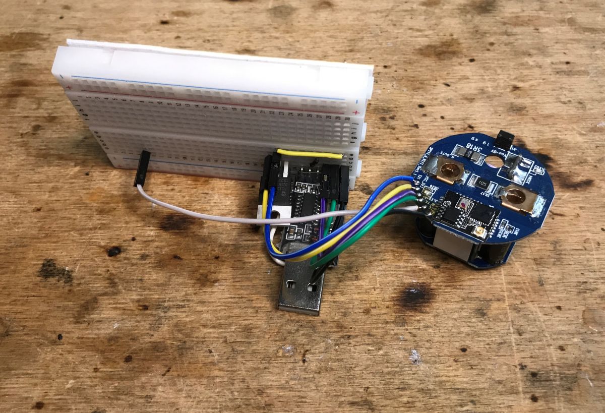

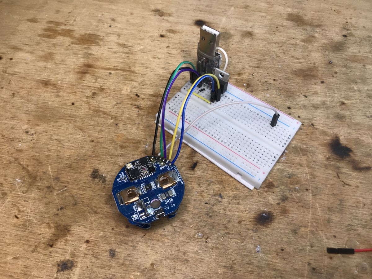

Wgrywanie Tasmoty
Tasmotę wgrywamy poprzez esptool.py, które można zainstalować razem z paczką wsparcia ESP8266 dla Arduino.
Znajduje się wtedy w folderze:
C:\Users\Your_User_Name\AppData\Local\Arduino15\packages\esp8266\hardware\esp8266\3.0.2\tools\esptool

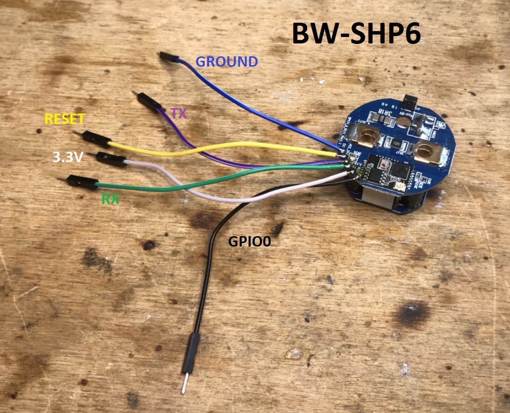

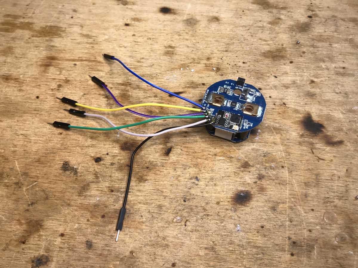

Piny do programowania są podpisane, ale w bardzo dziwny sposób, który może wprowadzać w błąd.
Na zdjęciu podpisałem je poprawnie:
Najpierw standardowo zgrałem sobie flash:
Potem wgrałem Tasmotę:

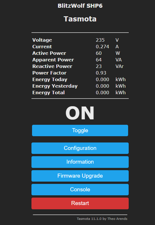

Bez kalibracji:

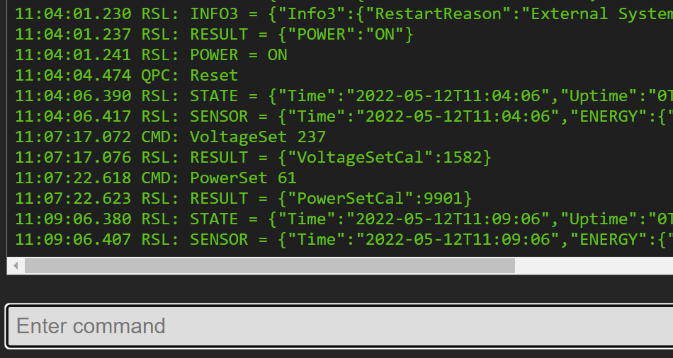

Kalibracja pomiarów
Potrzebne nam będzie obciążenie rezystancyjne (powiedzmy, żarówka 60W) gdyż takie ma współczynnik mocy równy 1 oraz rzetelny miernik energii elektrycznej, który posłuży za wzorzec.
Mierzymy moc, napięcie i prąd żarówki miernikiem referencyjnym, potem przenosimy ją do BW-SHP6, włączamy ją (musi pracować w trakcie wpisywania komend) i podajemy Tasmocie poprawne wyniki poprzez "VoltageSet", "PowerSet", "CurrentSet". w konsoli.
Po tej operacji wyniki są znacznie bardziej sensowne:

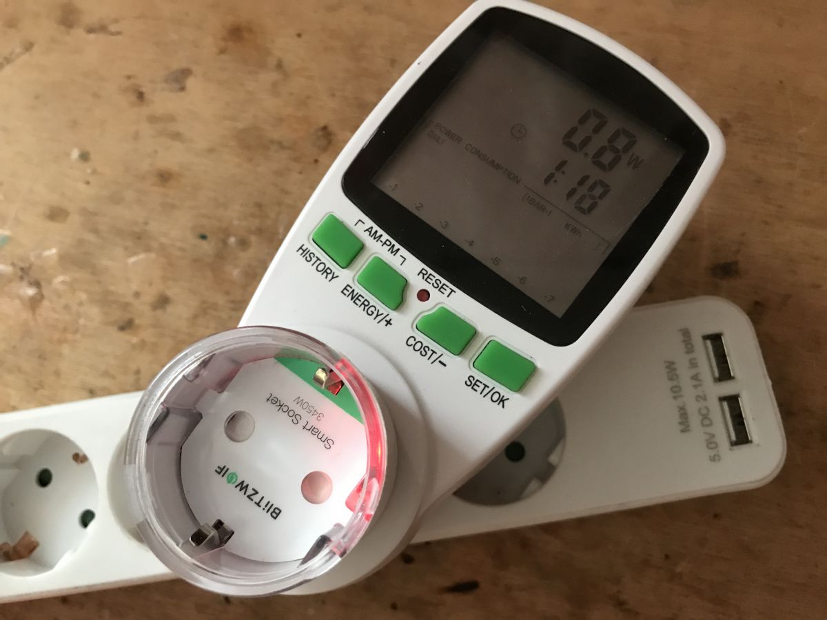

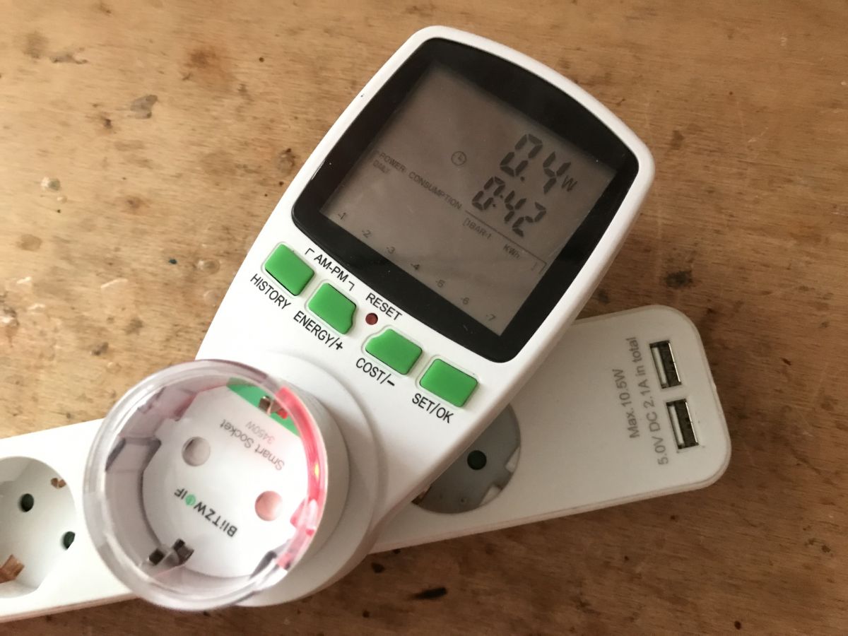

Pobór mocy w standby
Pomiaru dokonałem budżetowym miernikiem z Chin. Wyniki mogą odbiegać o ułamki W od rzeczywistych.
0.4W z wyłączonym przekaźnikiem, 0.8W z włączonym.

BW-SHP6, znane również jako Gosund SP111 i Nous A1, jest chyba jednym z najbardziej poręcznych gniazd-wtyków z pomiarem poboru mocy dostępnych na rynku. Mały rozmiar naprawdę deklasuje tu alternatywy takie jak chociażby olbrzymie BW-SHP5 (które co prawda oferuje też USB).
Pobór mocy w standby to standardowo około 0.4W, tak jak w przypadku innych tego typu produktów.
