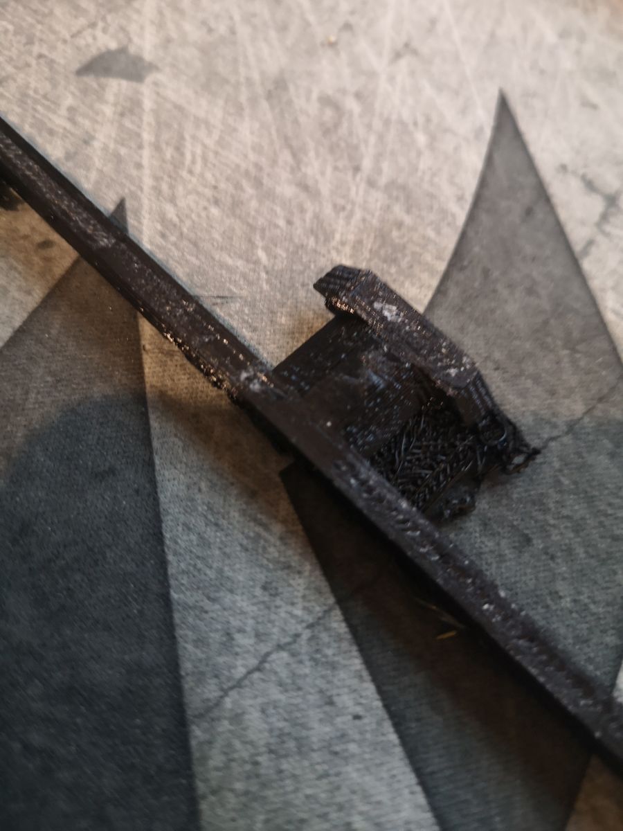

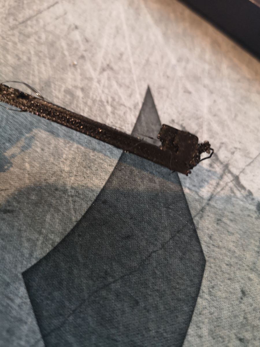

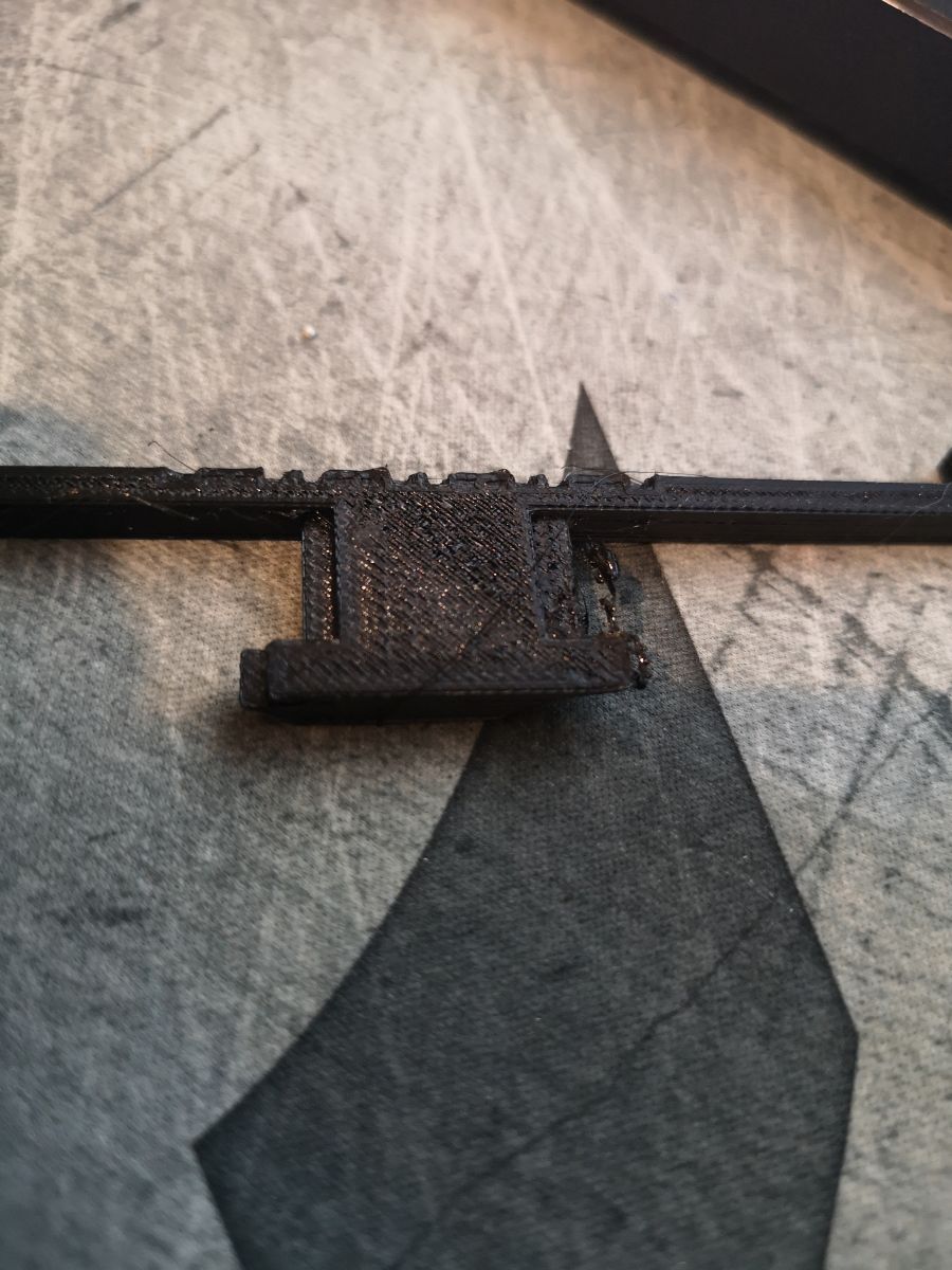

    witam, od jakiegoś czasu zacząłem drukować uchwyty do rejestracji do samochodów z początku wszystko było okej wydrukowalem juz 6 uchwytów ale przy 7 i innymi wydrukami warstwy tak jakby zaczęły się rozjeżdżać w sensie jedna warstwa normalnie druga zbyt bardzo w prawo a trzecia jeszcze dalej, próbowałem trzy razy i tylko szkoda prądu, czasu i materiału więc nie próbowałem dalej mogę przesłać zdjęcia kota do kalibracji i tego uchwytu

    Czy jest to zawsze na tej samej lub zbliżonej wysokości? Czy może random? Wrzuć zdjęcia.

    drukuje na standardowych ustawieniach ale z 90% wypiełnianiem prędkość 60mm/s i jakość druku 0.15 mm

    Zacznij od podstaw mechanicznych, luźna zębatka na silnikach lub gdzieś haczy, a jak nie pomoże to gubi kroki, albo stepy przegrzewają się albo za mały prąd na silnikach.

    dobra zobimy tak, rozpocznę drukowanie kota kalibracyjnego i zobaczysz co moze byc nie tak
