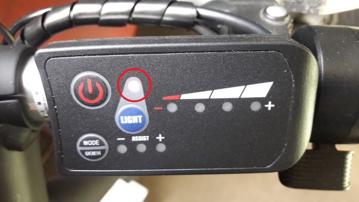

    Witam. Zakupiłem sobie poniższy sterownik z wyświetlaczem led do mojej hulajnogi.
    Wyświetlacz posiada dwie kostki 5 pinów i 2 piny. Kostka 2 piny jest od świateł, światło się włączało w momencie naciśnięcia niebieskiego przycisku i zapalała się nad nim czerwona dioda. Podczas podłączania popełniłem błąd, zwarły mi się te dwa przewody przez przypadek i teraz dioda świeci cały czas na pół mocy, przycisk nie reaguje a na przewodach jest cały czas napięcie ( światła włączone). Może ktoś wie jak rozebrać żeby nie zniszczyć ten wyświetlacz i ewentualnie jak to naprawić, czy trzeba nowy. Poza światłami resztę funkcji działa. Proszę o pomoc w tym temacie.

    Pracując w serwisie robiło się to tak
    Podgrzewasz suszarką tą naklejkę.
    POWOLI I OSTROŻNIE podważasz jakimś płaskim plastikowym elementem tą naklejkę od skraju.
    Jak odkleisz całość najlepiej ją dokleić od razu na taki papier z folią jaki jest pod naklejkami.
    Jeżeli jakiś kawałek kleju zostanie na obudowie to usuwasz go terpentyną.
    W takim przypadku też musisz całość kleju z naklejki zmyć i nałożyć tam taśmę dwustronną,
    lub dać taśmę tylko tam gdzie nie ma kleju (może się potem nieestetycznie dokleić).
    Ogólnie polecam najpierw trzy razy się upewnić, że urządzenie nie można otworzyć w inny sposób.
    Pozdro
    Jano
    Z tego co widzę w linku to to da się otworzyć albo jak wykręcisz śrubki,
    albo jest klejone przy wcięciu na boku i trzeba tam podważyć (może z tego wyjść porysowany bok na plastiku).

    Dziękuję za odpowiedź. Spróbuję się z ty zmierzyć.
    Obawiam się właśnie tego klejenia i czy w ogóle da się to naprawić. Miałem nadzieję że może ktoś miał już do czynienia z tym modelem wyświetlacza.
