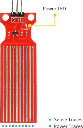

    Nie potrafię nigdzie znaleźć oznaczenia/modelu - jedyne co to poradnik jak używać taki czujnik. Wygląda on następująco: Prosty program do wyświetlania wilgotności gleby w doniczce - prośba o porady

    To jest czujnik poziomu cieczy. Wilgotności nim nie zmierzysz.

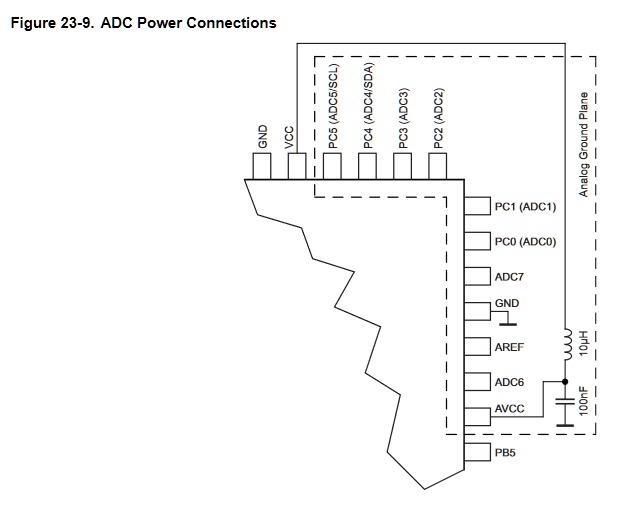

    Abstrahując od tego, jaką wartość mierzysz, ważne jest, aby napięcie na nodze AVCC mikrokontrolera było stabilne. Poprawnie stabilizowane zasilanie pokazane jest w datasheet-ie mikrokontrolera:

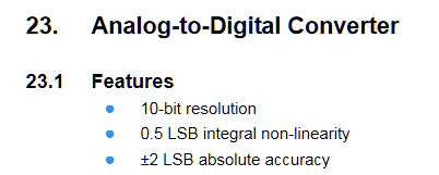

    Aby uzyskać dokładne wyniki konwersji ADC należałoby zatrzymać procesor na czas konwersji. Więcej znajdziesz w rozdziale "23.6 ADC Noise Canceler" datasheet-u.
    Ostatecznie otrzymasz wynik z dokładnością 8 bitów:
    Mierzenie wartości napięć przy wymuszonym zwarciu na sensorze nie ma sensu. Zakres należy oszacować podczas symulacji skrajnych warunków prazy (dla czujnika poziomu cieczy: czujnik suchy vs. czujnik w pełni zanurzony w wodzie, a dla czujnika wilgotności: czujnik umieszczony w zamrażalniku vs. czujnik nad garnkiem z gotującą się wodą).
