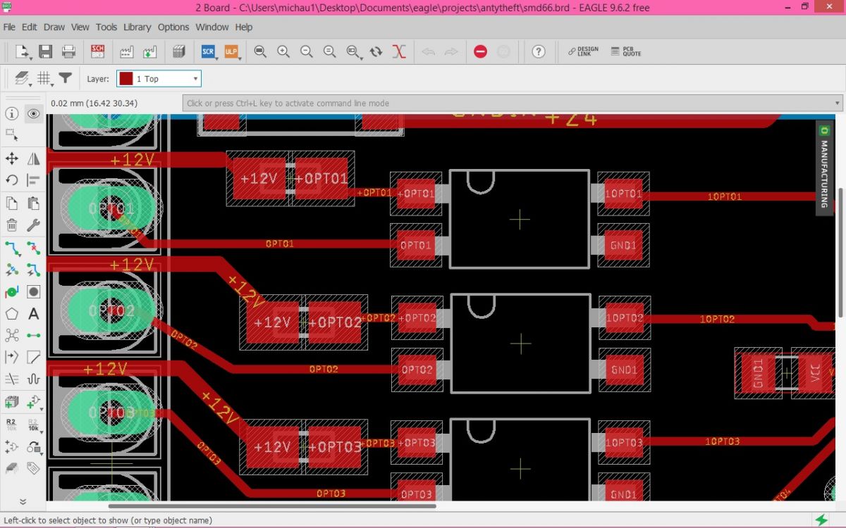

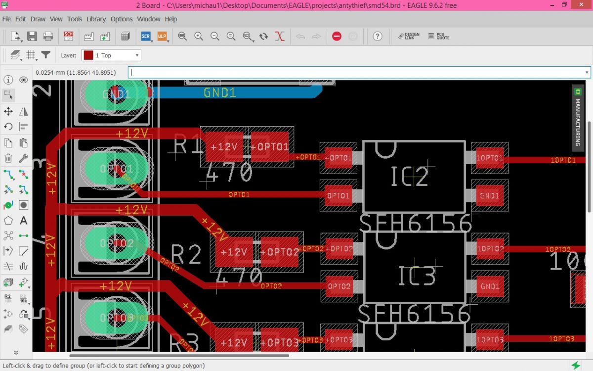

    Witam, w niewyjaśnionych okolicznościach Eagle przestało wyświetlać nazwy elementów oraz ich wartości na zakładce Board.
    tak było poprzednio:
    eagle 9.6.2 - brak nazw elementów i wartości na płytce
    A tak jest teraz:

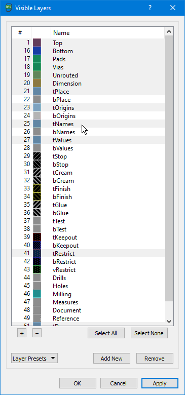

    i jeszcze zrzut ekranu z ustawień Layer Settings:

    Cześć. Sprawdź menu View->Layer Settings i zobacz czy masz włączone wyświetlanie warstwy tNames (25) i bNames (26).
  • #3 20018917
    elektrofil
    Tak mam zaznaczone wszystko tj.:1,16-52,116,125-126

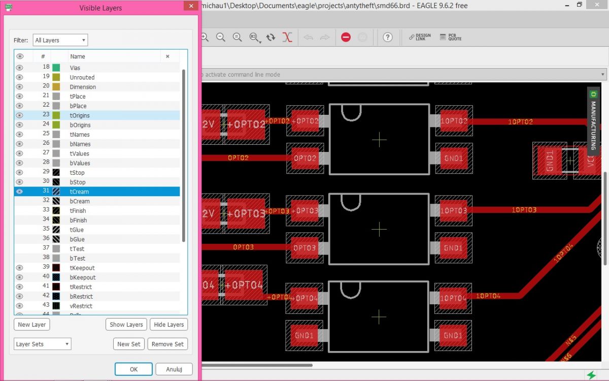

    Zobacz na mój zrzut ekranu ustawienia warstw z Eagle 8.3.1. Część nazw warstw wyświetlana jest z wyszarzonym tłem, np. warstwa 1 Top i ta warstwa jest wyświetlana na płytce. Natomiast inne nazwy warstw jak np. 22 bPlace wyświetlana jest ta białym tle i jest ona wyłączona, nie jest wyświetlana na płytce. U mnie wystarczy zaznaczyć wybraną warstwę (zostaje podświetlona na niebiesko) i kliknąć na przycisku Apply w prawym dolnym rogu okna i jest ona wyświetlana na płytce. Odznaczając daną warstwę i klikając na przycisku Apply wyłączamy jej wyświetlanie na płytce. W nowszych wersjach Eagle zapewne jest podobnie i do przełączania wyświetlania warstw mogą służyć przyciski Show Layers i Hide Layers.

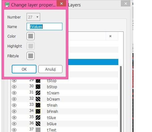

    Klikając na kolorowym kwadraciku przypisanym danej warstwie otworzy się małe okienko widoczne poniżej, gdzie mamy checkboxa Displayed, który decyduje właśnie o wyświetlaniu danej warstwy na płytce.
  • #5 20019279
    elektrofil
    I tu jest pies pogrzebany. u mnie nie ma opcji do "zaptaszkowania" eagle 9.6.2 - brak nazw elementów i wartości na płytce
