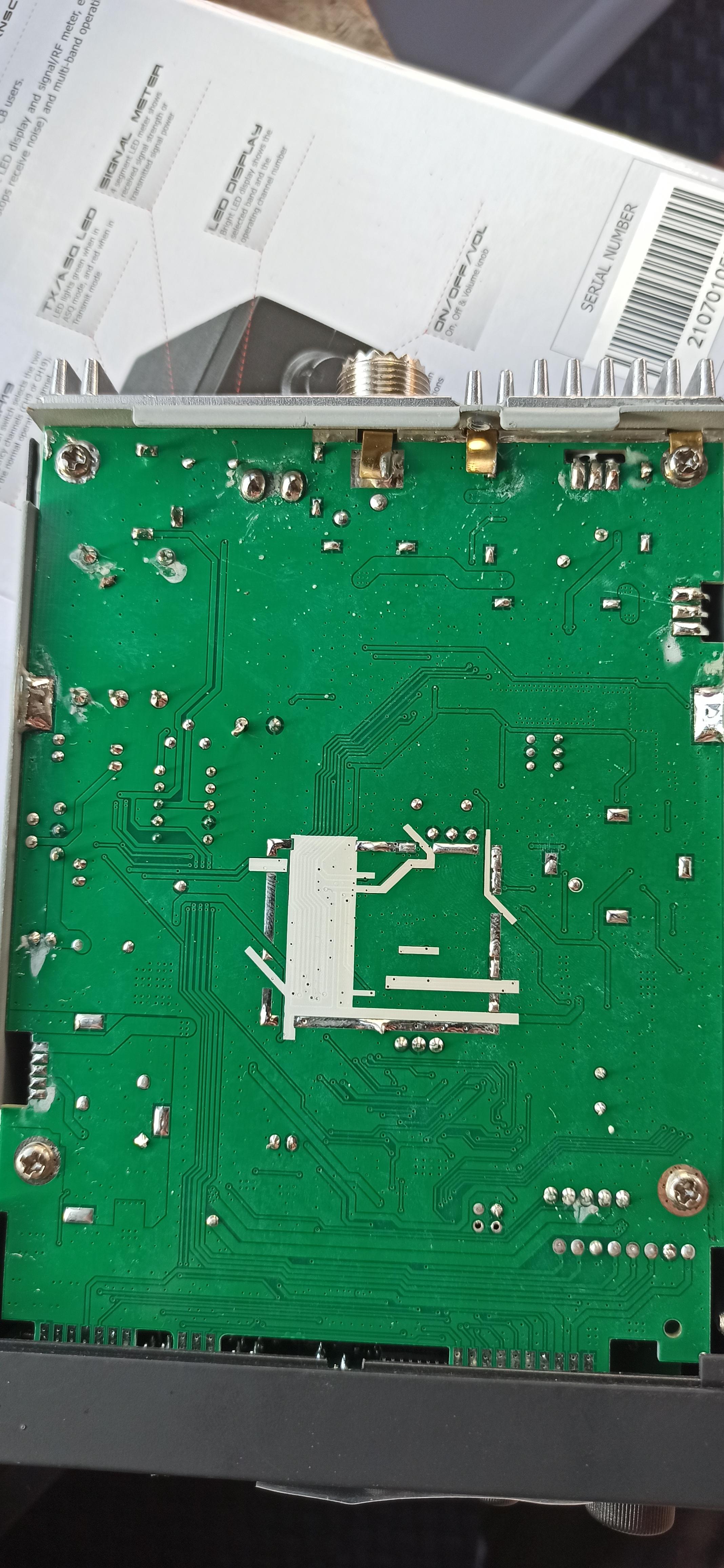

Brak odbioru i nadawania w Thunderpole T800 z antenami Orbitor 155 i President Virginia

    Cóż, może radio pracuje po prostu w piątkach albo nikogo nie ma. W Polsce jest standard 0, jeśli przytargałeś radio z zagranicy, to pewnie pracuje w 5 i i tyle.

    @piotrek.leopard Należałoby sprawdzić, czy CB jest ustawione na polski standard (PL).
    Można to sprawdzić i ustawić, postępując tak jak na filmiku.

    Ustaw radio samochodowe na 108 MHz, CB ustaw na 4 PL i zobacz czy słyszysz się w radiu.

    Masz uszkodzone radio.

    piotrekleopard napisał:
    Na 4uk inne szumy bez bez trzasków
    Marcin napisał:
    Hektar Zahle.r napisał:
    CB ustaw na 4 PL
    Może trochę niezrozumiale, tak więc jeszcze raz.
    Ustaw CB na standard PL.
    Przełącz CB na CH4/FM.
    Radio samochodowe ustaw na 108MHz.
    Wciśnij PTT, gadaj do mikrofonu .
    Na standard UK dziwne szumy podczas mówienia po zakończeniu cisza oczywiście na kanale 4 wszystko
    CH4 (UK) to zupełnie inna częstotliwość.
    Patrzyłem na wszystkich poprostu na pl strasznie trzeszczały
    Po przełączrniu z FM/UK, na AM/EU, CB również "strasznie trzeszczy"?

    Wrzuć jakieś nagranie z tego testu, bo kompletnie nic nie da się zrozumieć co Ty piszesz. Może być z tym radiem ustawionym na 108 i 4 kanał.
Użytkownik zgłosił problem z radiem Thunderpole T800, które nie odbiera ani nie nadaje, mimo wymiany anteny na President Virginia. W dyskusji zasugerowano, aby sprawdzić ustawienia radia, w tym przełączenie na polski standard (PL) oraz kanał 4. Użytkownik zauważył, że radio wydaje tylko szumy i trzaski, a mikrofon nie świeci podczas nadawania, co może sugerować uszkodzenie sprzętu. Inni uczestnicy dyskusji zwrócili uwagę na możliwą ciszę na falach CB oraz na to, że radio mogło być źle naprawiane. Użytkownik rozważa zakup radia Midlant M20 z zestawem Bluetooth, zastanawiając się nad kompatybilnością z anteną President Virginia.
