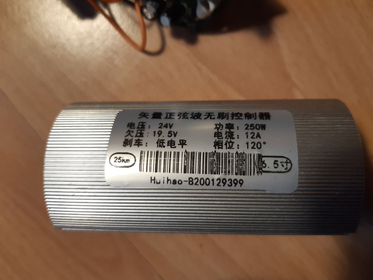

    Hulajnoga elektryczna Kruzzel 350W
    Dostałem hulajnogę z usterką "nie ładuje się".
    Ładowarka działa.
    Wskaźnik baterii pokazuje wciąż status rozładowanej baterii.
    Bateria to 24V, 7segmentowa 7S, każdy segment ma ok 4.15V(cała bateria ma ok. 29.1V) co wskazywało by na pełne naładowanie. Oświetlenie LED nie chce się włączyć.
    Pierwszy raz zabrałem się za naprawę czegoś takiego, więc wszelkie wskazówki mile widziane.
    Podejrzewam, że sterownik źle mierzy napięcie. Czy istnieje może jakaś software'owa kalibracja w mikrokontrolerze? Czy tylko gdzieś dzielnik napięciowy do sprawdzenia?

  • #4 20032780
    Pontikos
    Dziarski Hank napisał:
    W 90% kontrolerów pierwsza pozycja to napięcie, ale niewiadomo czego.
    Zwykle jest to napięcie nominalne baterii ;-)
    W tym oprogramowaniu napięcie zasilania może być ustawione na sztywno, skoro jest tylko 5 opcji (zwykle jest 9). Chyba że jest to któraś z opcji, typu: 0=7s, 1=10s :-)

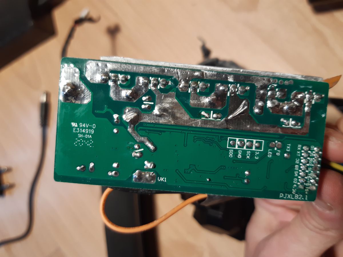

  • #5 20043681
    slon2005
    Też walczę z tą hulajnogą, ja kupiłem uszkodzoną niby sprzedawca mówił że bateria padnięta bo po paru km się wyłączała, ale jak pojechałem ją kupić to już nie chciała jeździć. U mnie baterie pokazuje naładowaną, ale licznik nie pokazuje prędkości i motor nie rusza. Mam wrażenie że brakuje w sterowniku napięcia do mikrokontrolera, i czujników halla, chcesz to możemy coś pomierzyć Ty w swoim ja w swoim, może któraś ożyje. przelutowałem praktycznie całą płytkę sterownika i nic mi to nie wniosło, elektrolity mam dobre. te opcje co masz to tam małe ikonki się pojawiają na ekranie, podejżewam że jedna to czujniki halla włącz wyłąćz albo hamowanie silnikiem, a druga taki kwadratowy przebieg czyli jak by ruszanie z pełnej mocy, ale nie mogłem tego sprawdzić , ostatni parametr i przedostatni kasuje się jak przytrzymasz którąś ze strzałek, ale efekt był taki że skasowało mi przebieg xD podejżewam że przedostatni to albo średnica koła, albo km od ilu ma się włąćzać silnik. a ostatnia to może jakieś przywrócenie ustawień fabrycznych.
    Aha, zrób może dokładniejsze zdjęcia elementów na płytce, może Tobie coś odpadło, może mi coś odpadło.
    i sprawdź proszę tą zasylikonowaną "cewkę"? u mnie jej góra jest taka jak by ruchoma.
    Do tego sprawdź jakie masz napiecia na D1117AG pod tym dużym kondensatorem
    No i może od tył czy masz coś na 3.3, lub LED.
