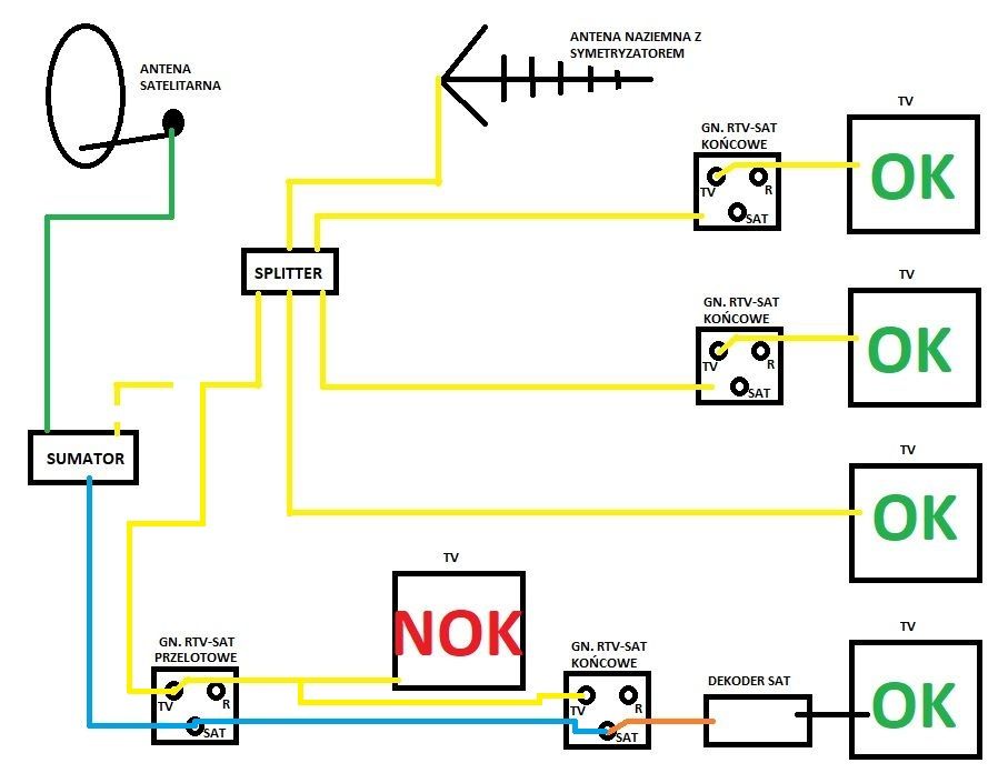

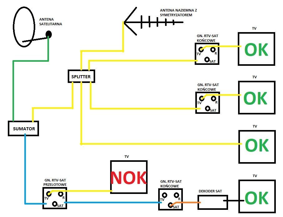

    Przy instalacji jak na schemacie poniżej, gdy do gniazda przelotowego podłączę tv z tunerem DVBT nie wyszukuje mi kanałów (podłączając tv pomijając gniazdo tv działa poprawnie).
    Próbowałem w miejsce gniazda przelotowego instalować gniazdo końcowe i przy takim rozwiązaniu tv naziemna działa, ale do momentu gdy do wyjścia SAT tego gniazda podłączę bezpośrednio dekoder tv satelitarnej, na którym działa tv satelitarna poprawnie.
    Zastosowany sprzęt w instalacji to:
    - sumator AXING SWE 20-01
    - gniazda końcowe Ospel AS GPA-GS/m/00
    - gniazdo przelotowe Ospel AS GPA-GSP/m/00
    Proszę o podpowiedź czy instalacja ze schematu jest poprawna?
    Dlaczego stosując gniazdo końcowe do którego podłączam tv naziemną bez podłączenia dekodera SAT, tv naziemna działa poprawnie, a po podłączeniu dekodera SAT działa tylko tv satelitarna?
    Gniazdo RTV-SAT przelotowe - blokuje sygnał tv naziemnej

    gumisie
    Nie.

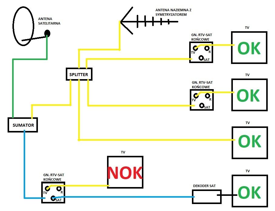

    trzeciakowskimarcin
    Poziom 4  
    Czy wziąłeś pod uwagę fakt, że dekoder SAT za pośrednictwem kabla antenowego zasila konwerter? (12/13V lub 18V zależnie od polaryzacji odbieranego transpondera).
    Nie wiem jaki masz tam splitter i sumator, ale może właśnie to napięcia stałe z dekodera SAT powoduje problem.
    Skoro TV opisany jako NOK nie korzysta z satelity, a TV korzystający z SAT nie korzysta z TV naziemnej... czemu służy sumator i 2 gniazda R/TV/SAT?
    Prostszy będzie i na pewno zadziała taki układ:
    Nawiasem mówiąc, pozostałe gniazda też niczemu nie służą.
    Jedyne co robią, to tłumią sygnał.
    Tak, brałem to pod uwagę.
    Osoba która wykonała instalacje poprowadziła kabel z sumatora z pokoju do pokoju w szeregu. Więc bez prowadzenia dodatkowego kabla od anteny satelitarnej do dekodera sat nie ma możliwości rozwiązania problemu w inny sposób?

    trzeciakowskimarcin
    Poziom 4  
    Łącząc beczką nie będę miał tv naziemnej (w pokoju z TV NOK) a jedynie tv satelitarną w innym pokoju z dekoderem.
    A co z instalacjami RTV-SAT prowadzonych jednym kablem? Może się mylę, ale czy nie stosuje się sumatora do zsumowania obu sygnałów(tv naziemnej + tv satelitarna) a później gniazd RTV-SAT do rozdzielenia pasma sygnału?

    trzeciakowskimarcin
    Poziom 4  
    Masz rację, żaden z telewizorów nie pracuje z tv sat i naziemną jednocześnie.
    Czyli podłączenie w taki sposób, również jest niepoprawne?:
    Może trochę kombinuję, ale próbuję jakoś rozwiązać spapraną instalację.

    gumisie
    Raczej bardzo.
    Za pomocą jednego dekodera SAT, na drugim TV (bez dodatkowych kosztów) chcesz korzystać z opcji NOK TV?

    trzeciakowskimarcin
    Poziom 4  
    Dobrze, dziękuję za poświęcenie czasu i pomoc.
    Marcin
    Raczej bardzo.
    Nie, na NOK chcę korzystać z tv naziemnej a na TV z dekoderem sat chcę korzystać z tv satelitarnej.
