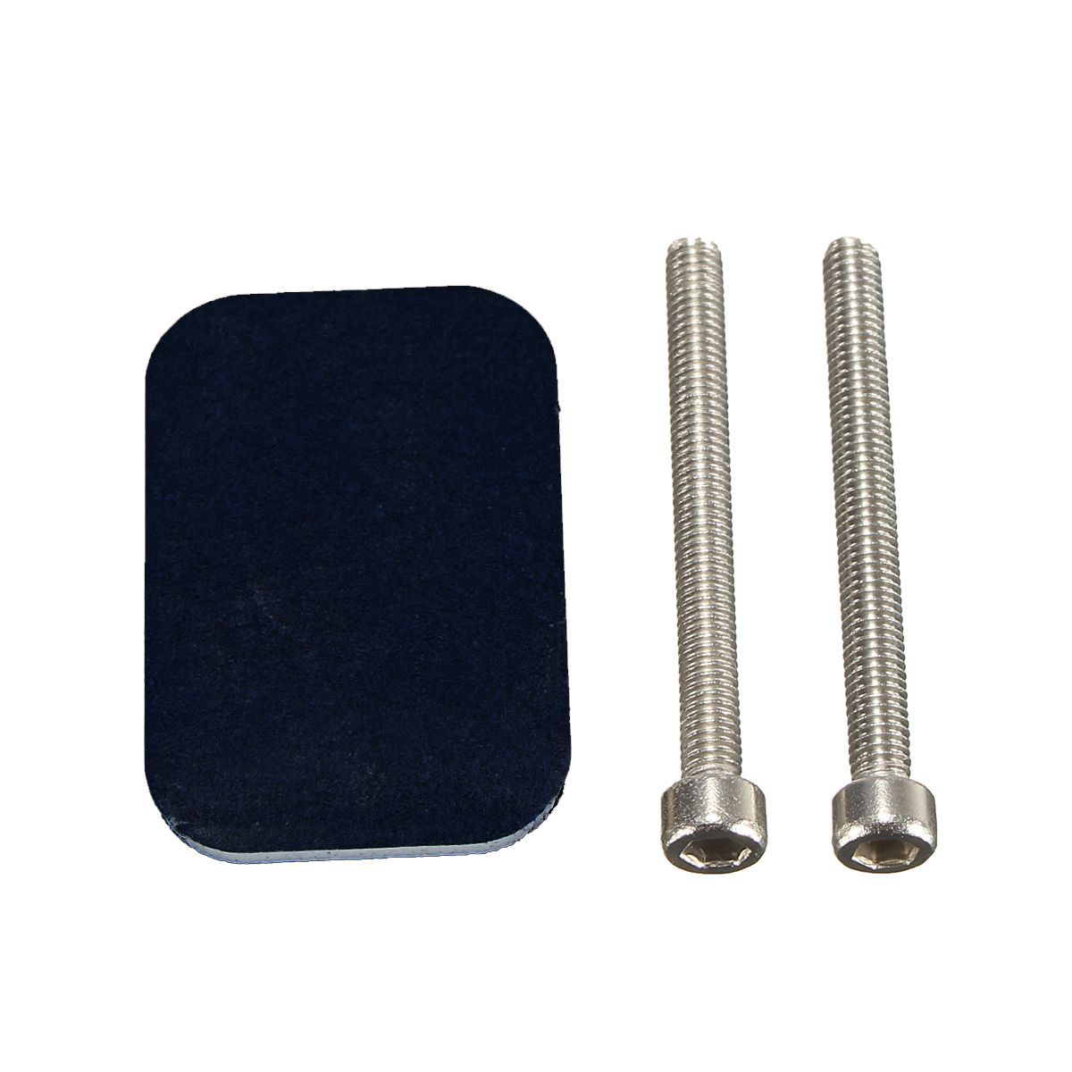

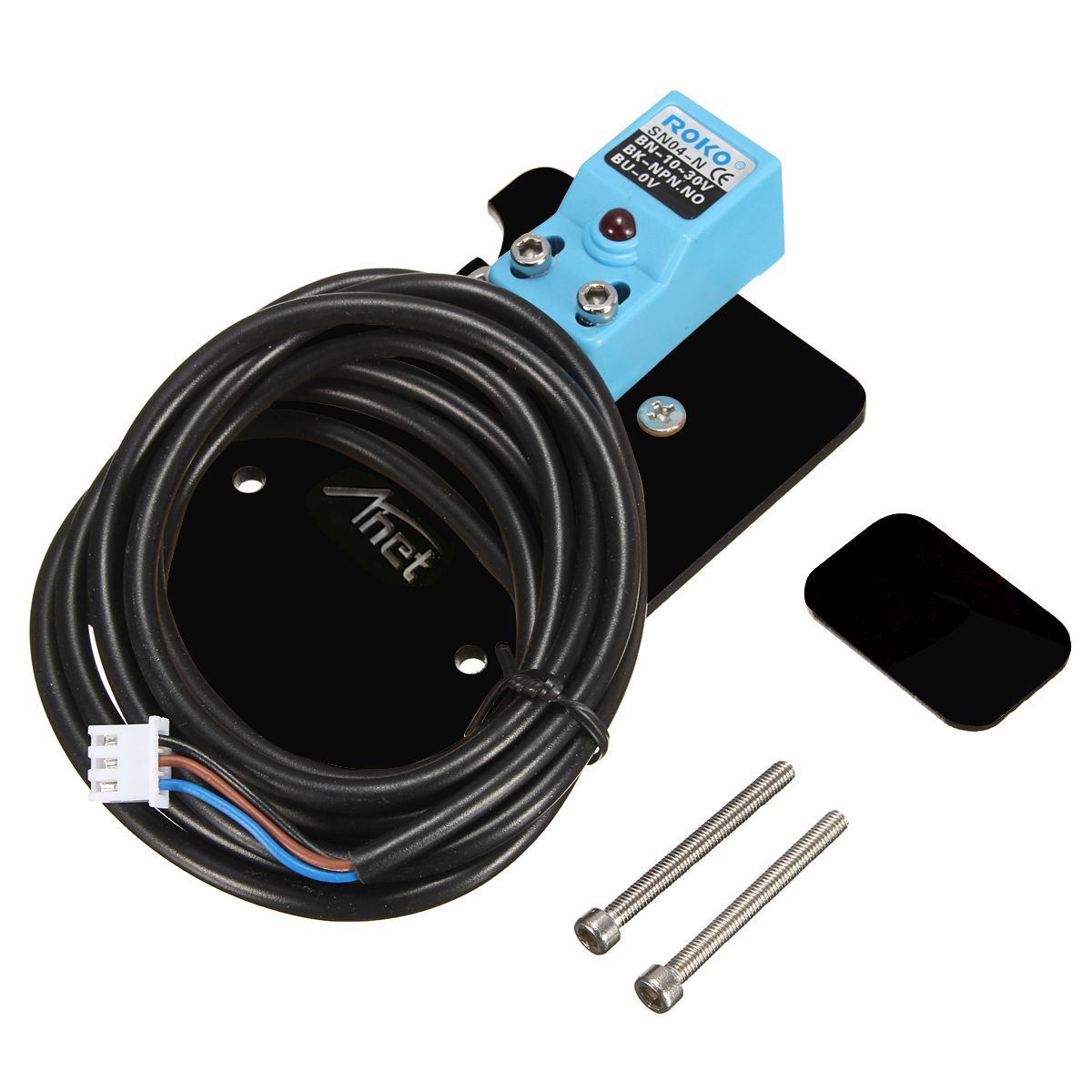

    Dzień dobry.
    Posiadam drukarkę Anet A6 z auto-poziomowaniem w osi Z.
    Muszę dokonać kalibracji w tej osi i co się okazało zgubiłem płytkę do kalibracji (jak na zdjęciu 2). Czy ktoś może dokonać pomiaru wysokości tej płytki ponieważ muszę sobie dorobić. Prośba o precyzyjną wartość. Za pomoc z góry dziękuję.

    A po co ci ta płytka?? anet do kalibracji daje jakieś płytki?? pierwsze słyszę by ustawiać od płytki. A ja głupi ustawiam bez płytki..

    Faktycznie Aneta A6 było bez tej płytki (chyba).
    Podpowiedz chociaż jak kalibrujesz tą drukarkę bo ja straciłem już sporo czasu i nic. Filament się nie klei. Ciągle albo za wysoko albo ryje w stół...

    I tak będzie czujnik indukcyjny to jedna wielka pomyłka, rozbieżności w odczycie są dość spore na stole aluminiowym. Jest dużo czynników na odczyt, temperatura stołu, i pole widzenia stołu inaczej na środku inaczej po brzegach.
    Problem rozwiązuje 3DTouch..
    Ale jak się pytasz o kalibrację to tu nie ma wielkiej filozofii, czujnik raczej wykrycie 5mm więc montujesz około 3mm wyżej od dyszy(nie wyżej niż 4mm i nie niżej niż 4mm) 3mm to takie moim zdaniem optymalne bo wtedy czujnik fruwa nad wydrukami 3mm i na offset mamy 2mm. Bazujesz bez offsetu (ma być na "0") po bazowaniu wykona ruch w górę 10mm, zjeżdżasz osią Z na "0" mierzysz szparę między stołem a dysza i wpisujesz ten wymiar w offset osi Z i zapisujesz do pamięci polecenie M851 i M500.
    Ja mam swoją metodę że po bazowaniu nie mierzę, ale robię to na "oko" po bazowaniu zjeżdżam jak wyżej Z=0 wyłączam programowy endstop polecenie " M211 S0" i zjeżdżam ręcznie dyszą powolutku małymi wartościami aż dysza dotknie, na wyświetlaczu drukarki jak masz współrzędne będziesz wtedy miał wymiar o ile zjechało poniżej Z0 włączasz endstop " M211 S0" i tą wartość wpisujesz w osffet jak wyżej.

    Z magnetycznym też można sobie poradzić, ja kładłem blachę stalową jakieś 0,3mm na aluminium i działał stabilnie nawet przez szybę. Tylko zwiększało to masę stołu itd.
