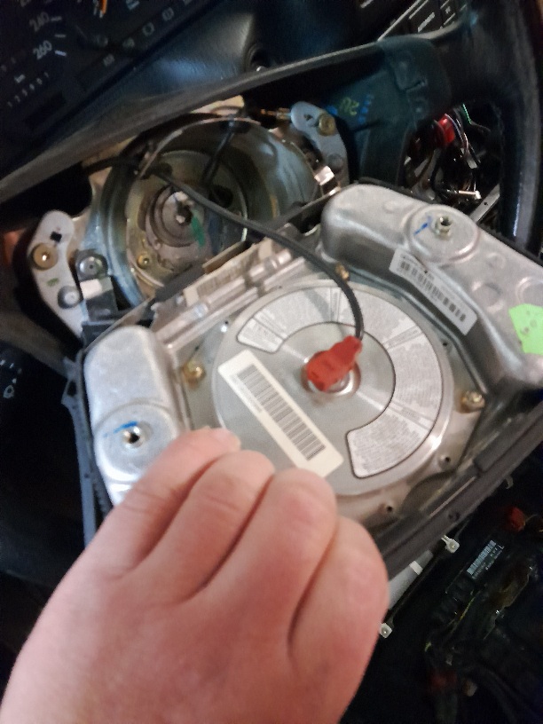

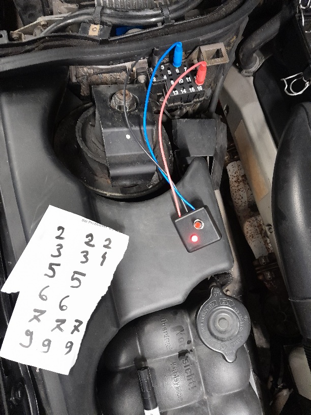

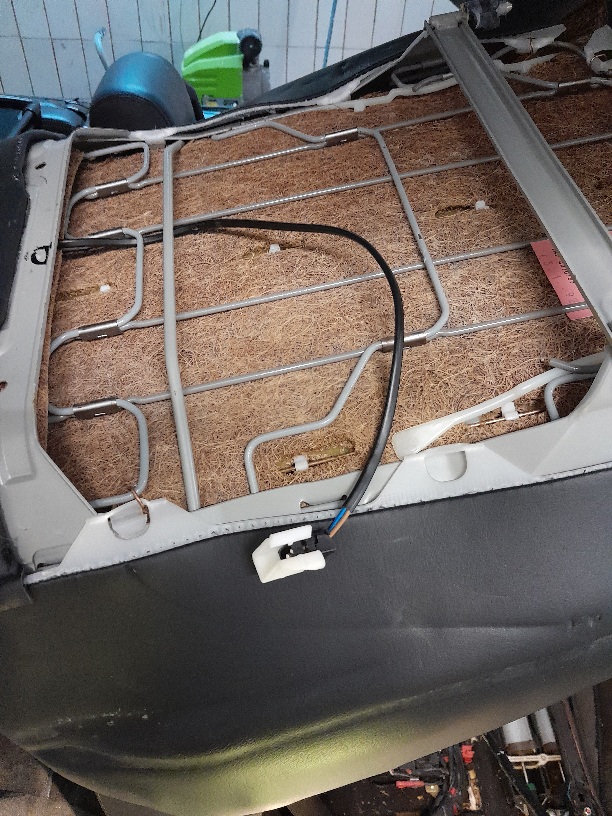

    Witam, od miesiąca walczę z instalacją SRS, powód pali się kontrolka. Zaopatrzyłem się w przyrząd do zczytania błędów błyskowych. Odczytałem błędy i chciałem je skasować. NIE DA RADY. Tak więc wymontowałem sterownik i poszedł do sprawdzenia, niby jest okej. Ale pali się dalej i ma w pamięci 2, 3, czasami 4 stały też 7 i 9, są to błyski diody. Tak że rozkręciłem cały środek, fotele, deskę i zabrałem się za kable i wtyczki, pomierzyłem przejścia, wszystkie ciągłości są bdb. Poduszki są całe. Nie wiem jak to naprawić, myślałem że to problem kabli albo wtyczek, a tu chyba ten sterownik trzeba wymienić bo już sam nie wiem, może ktoś ma jakiś pomysł, pozdrawiam
    Zrobiłem fotkę i spisałem błędy w kolumnach pomiaru

    Pierwsza opcja, sprawdź czy przy akumulatorze jest klema pirotechniczna a przy niej czujnik. Jeżeli masz coś takiego tam może być przyczyna. Druga opcja uszkodzona mata pasażera. W tym przypadku należy wymienić matę w fotelu ewentualnie zamontować emulator maty, ale wtedy poduszka wystrzeli nawet jak nie będzie nikogo na fotelu. Dopiero wtedy skasować błąd komputerem.

    Dziękuję za odpowiedź, jutro skoro świt grzeje do garażu i sprawdzę tą kleme ps jak sprawdzić matę ? W nim nie mogę podłączyć komputera diagnostycznego ( miały to nowsze modele) ha mam złacze 16 pinowe do odczytu błysków świetlnych, reset błędu wygląda tak iż mostkujesz pin na 10 do 14 sekund i błąd skasowany .pozdrawiam i dzięki za zainteresowanie pozdro

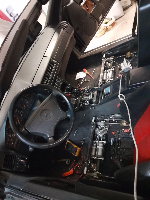

    Witam ponownie ,dziś sprawdziłem klemy i prąd, klemy są jak w każdym aucie ,(zrobiłem fotkę ),brak zabezpieczęn pirotechnicznych ( może w tym modelu były zwykle klemy z tego roczniczka)przejrzałem także maty w siedzeniach ,lecz wydaje mi się że jest to grzanie siedzeń, idą kable do poddupka i części oparć, myślę iż ta poducha strzela przy wypadku gdzie są zapięte pasy bezpieczeństwa, dokładnie nie wiem lecz gdyby były maty pewnie by szły jeszcze jakieś pary w siedzenia .niewiem tylko zgaduję;) proszę o sugestie co mierzyć i na jakich kostkach jakie prądy, jaki opór .dzięki za sugestie bo masakra z tym laczkiem ,jak go nabyłem paliło się więcej teraz został SRS

    Klema i maty to nie w tych rocznikach raczej.Takich porad nie bierz pod uwagę.

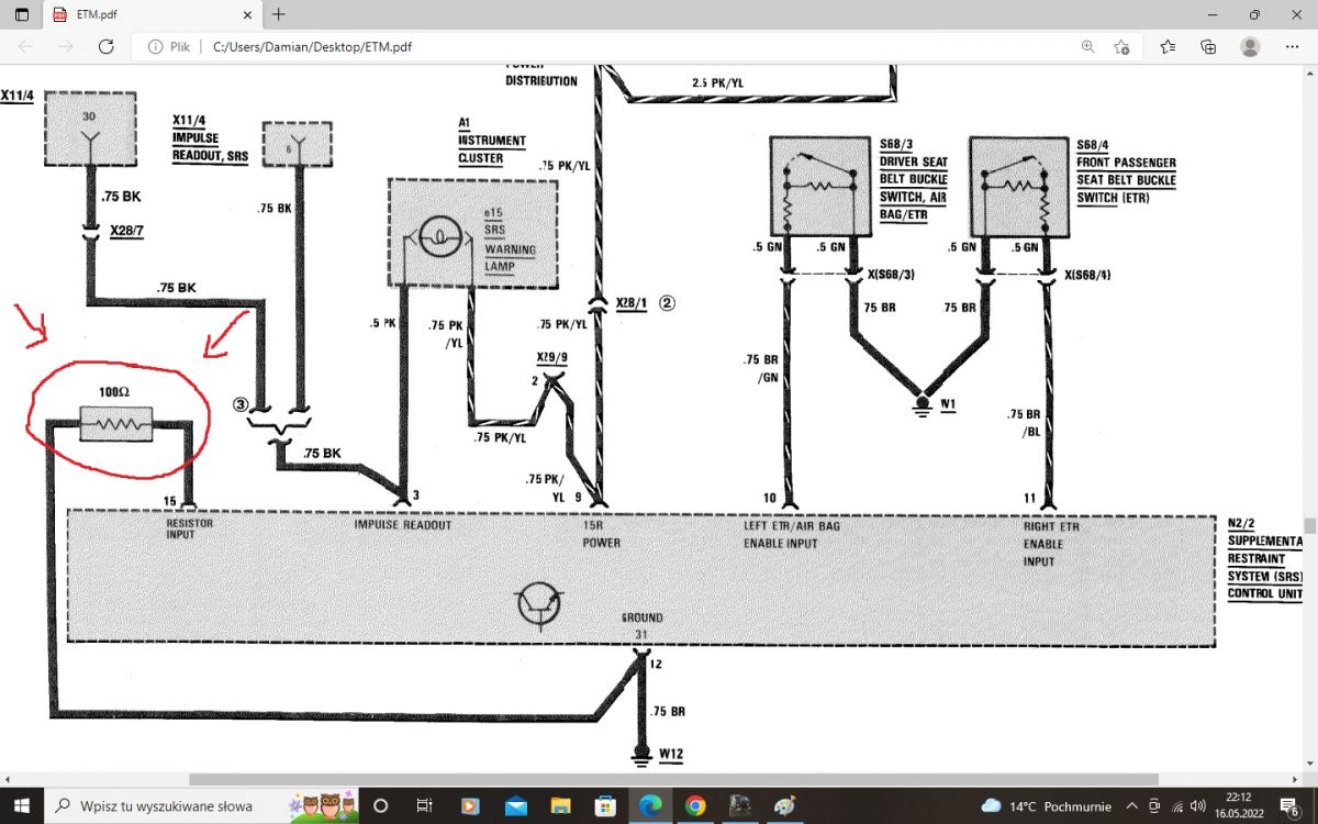

    Niewiele ci mogę pomóc, praktycznie brak jest danych do tego modelu. Jedyne co znalazłem to schematy do r107, najpóźniej z 88 roku. Mogą się zgadzać, ale niekoniecznie. Tak czy inaczej, musisz dojść do wtyczki od modułu SRS i mierzyć napięcie, masę na wtyczce. Tylko nie miernikiem, a żarówką 21W, szczególnie masę. Czujniki pasów to po prostu styczniki, więc opór na nich powinien być nieskończenie mały przy zamkniętym, i nieskończenie duży przy otwartym obwodzie. Poduszki i napinacze pasów mają z reguły 2-4 Ω.

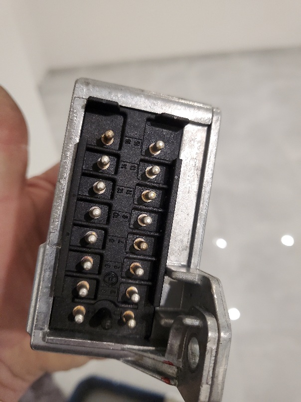

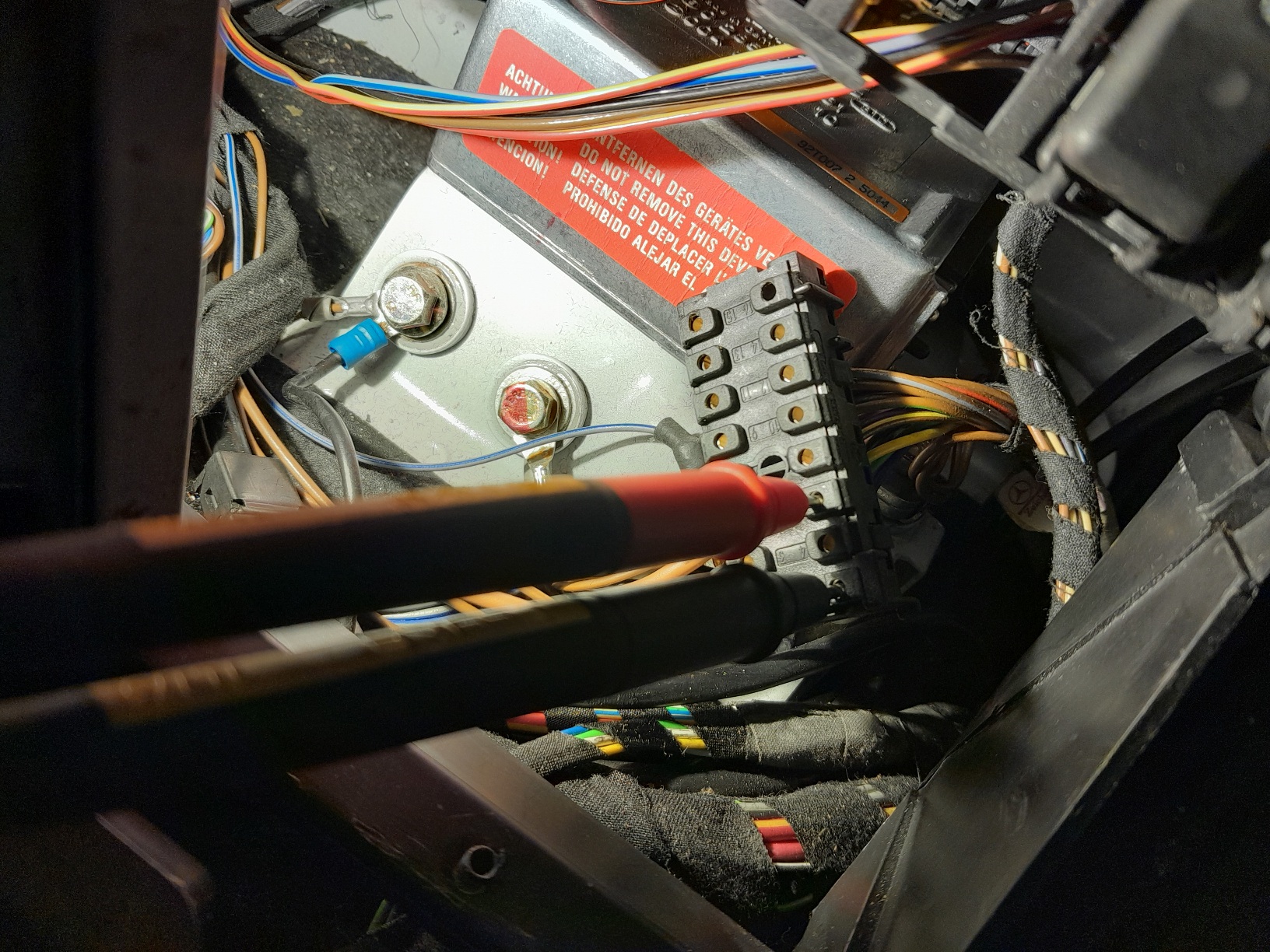

    A wiec o 19 ten spijam herbatę bo po kawie to porozwalam tą intakacje:) ,sterownik wyciągnięty, i pomiar kabli żarówką! Chyba ze ten sterownik jest uwalony ,zdjęcia sterownika (może poduszki ze starości h... strzelił?) Poduszki ma dwie jedna od kierownicy i druga w desce
    Przydałby się schemat z nr kostek :) i rozpiska bo jest trochę działanie poomacku

    Na schemacie są numery pinów sterownika, ale już widać że to nie to, bo ten ze schematu ma 12 pinów a twój 16.
    Ale czekaj, ten sterownik idzie też do 124, może ten schemat się nada.
    Na środku schematu idzie taka linia przerywana, ona prawdopodobnie symbolizuje jakieś złącze. Ono może być źródłem twoich kłopotów. Niestety możliwe że czeka cię rozkopywanie instalacji i wędrówka po kablach.

    Masz rację przerywaną linią opisane jest złącze ,ciekawe tylko gdzie jest lokalizacja jego ,chyba że 124 ma inaczej , ręce opadają stoję w miejscu ,wertuje internet i brak info (albo ja nie mogę nic znaleźć) , kupiłem taki czytnik trzy kable z diodą do odczytania i skasowania błędów ale coś to nie działa za dobrze bo jak odepnę poduszkę dochodzi błąd ale skasować go nie mogłem po podłączeniu z powrotem, najlepsze że sam zniknoł za jakiś czas pomiarów

    Daj rezystor zamiast poduszek tylko najpierw ciągłość kabli sprawdź.

    Dzięki wszystkim za zainteresowanie :)))) rozgryzam schemat nadesłany w sumie 124 cope do defekto te same zapotrzebowanie na poduchy ,przeglądnę jeszcze raz połaczenia ,kostki bo błędy siedzą w sterowniku i nieda rady ich wykasować, niedzielę z pod znaku grzebania w kablach .....pozdrawiam ,

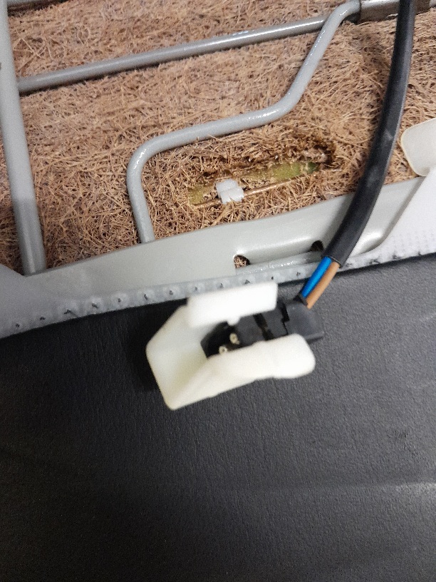

    Mylisz się. Do celów samodiagnostyki po wsadzeniu w klamrę końcówki pasa ten wyłącznik zmienia opór obwodu. Mamy więc w sumie rozpoznawalne cztery stany: Klamra zapięta (stan prawidłowy), klamra wypięta (stan prawidłowy) zwarcie lub otwarty obwód (stan nieprawidłowy (uszkodzenie > zapalenie kontrolki) Zresztą jest to jak byk na zamieszczonym schemacie.

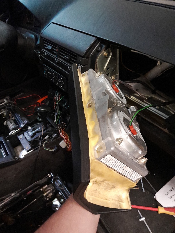

    Mniej więcej w tych latach produkcji poduszki powinny być wymienione po piętnastu latach od daty montażu - ale nie ze względu zmiany parametrów elektrycznych tylko zmian chemicznych wpływających na zachowanie środka pirotechnicznego w momencie wybuchu.
    MATKO BOSKA!!!! Na ślepo w złączu SRS ŻARÓWKĄ????????? Aż mnie dreszcze przeszły...

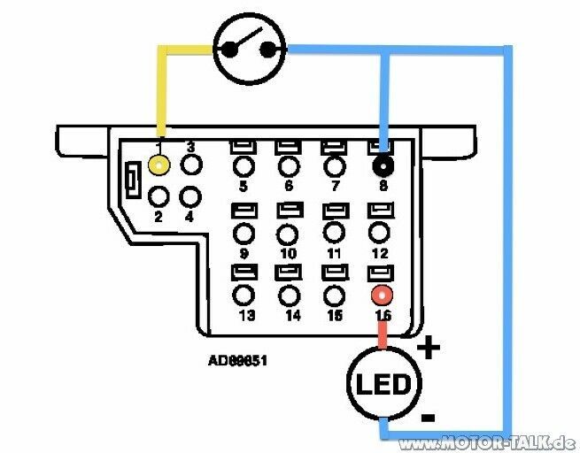

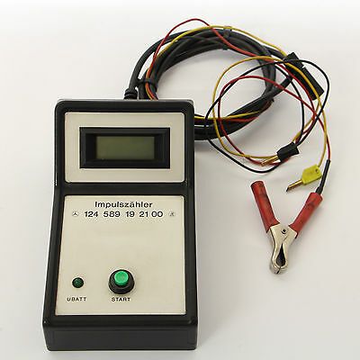

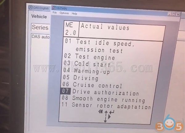

    Początkowo był jako tester właśnie taki licznik impulsów (ImpulsZahler), potem zastąpił go tzw HandHeldTester - taki prymitywny komputer diagnostyczny pokazujący już kody uszkodzeń w formie słownej na ekranie LCD.
    Prawdą jest jednak, że nie wszystkie błędy dawało się skasować podróbką fabrycznego licznika impulsów. Tak więc w tym przypadku najpierw zalecam próbę skasowania błędów urządzeniem fabrycznym, a jak to nie odniesie skutku to wymiana sterownika (na co wskazuje odczytany błąd nr 2)
    W tych latach jeżeli wystąpił wypadek i odpaliły poduszki błędy były niekasowalne i sterownik podlegał wymianie.
    Tutaj mamy pierwszy czytnik - ImpulsZahler
    Mercedes SL 500 R129 1991 - Problem z instalacją SRS, kontrolka, błędy błyskowe 2, 3, 4, 7, 9
    Tutaj jest HandHeldTester:
    Tu mamy ekran tego testera (to mniejsze okienko). Tak ściśle to jak weszła do użytku Star Diagnoza to pozostawiono taką "furtkę" do diagnozowania starszych aut. Do softu SD zaimplementowano soft z HHT i przy pomocy odpowiedniej przejściówki można diagnozować starsze auta. Poniższe zdjęcie przedstawia ekran Star Diagnozy z uruchomionym programem HHT.

    Podróbka licznika impulsów jest prosta, i sam z czegoś takiego korzystałem. Zalecane jest jednak użycie w tym celu diody Led - a nie żarówki (w celu zmniejszenia obciążenia wejścia diagnostycznego w sterowniku)
    Co innego jednak to manipulacje nieoryginalnym sprzętem przy gnieździe diagnostycznym, a co innego grzebanie na ślepo żarówką i prądem na wtyczce która ma bezpośrednie połączenie z elementami pirotechnicznymi!

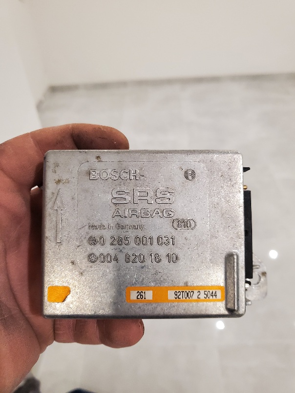

    Witam kolegow z forum ,dzis przed pracą szukalem złacza diagnostycznego w nogach pasarzera ,nic nie ma :( ,pewnie w124 ma inaczej
    Sterownik SRS był w serwisie (u Pana od kasowan crash data, tzw.znawcy tematu ) skasował 80 zł i powiedział ze jest git ,Ale czy on dobry jest to niewiem poniewaz jest kod nr 2 i 9 ,dzis sprawdzę kable ,wypne poduszki zeby nie powywalało ich jak bede spaawdzaał kable ,z tego co widzę to sa złacza pod siedzeniami kierowcy tam schodzą sie wszystkie złocza z siedzen i pasow , jak by miec schemat od r129 z 1991 to bylo by fajnie Pozdrowionka
    Ale po co, przecież nam chodzi o sprawdzenie rezystancji poduszek przy samym sterowniku SRS, żeby wiedzieć jaki sygnał płynie do modułu. Wypnij wtyczkę od modułu i wpinaj miernik pomiędzy piny: 2 i 6, 2 i 13, 2 i 14, 1 i 5 oraz 1 i 8 (zakładając, że schemat jest dobry).

    Jutro przed pracą opanuje ,pomiarze może stany zapięcia klamry pasow bezpieczeństwa zapięte i wypięte pozdrawiam
