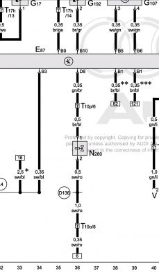

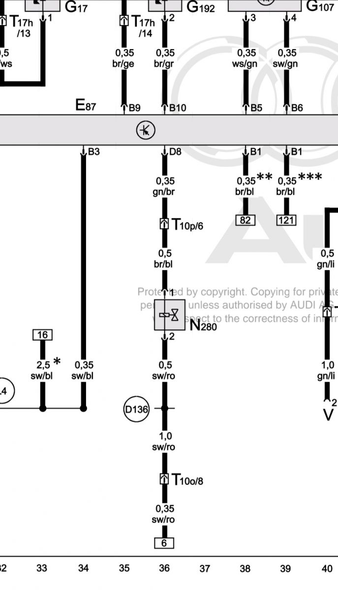

Audi A6 C5 2000r. Po swapie z 2.5 AKN na 1.9 AWX. Była sprężarka z kołem elektromagnetycznym ale zatarła się i włożyłem tą która była z silnikiem AWX i zmieniłem klimatronik na poliftowy. Zasilanie do zaworka N280 dochodzi ale masa do sterowania kończy się na czarnej kostce w podszybiu na pinie nr6. Wiązka wnętrza tego pinu nie posiada. Czy orientuje się ktoś pod który pin klimatronika powinien być wpięty?
