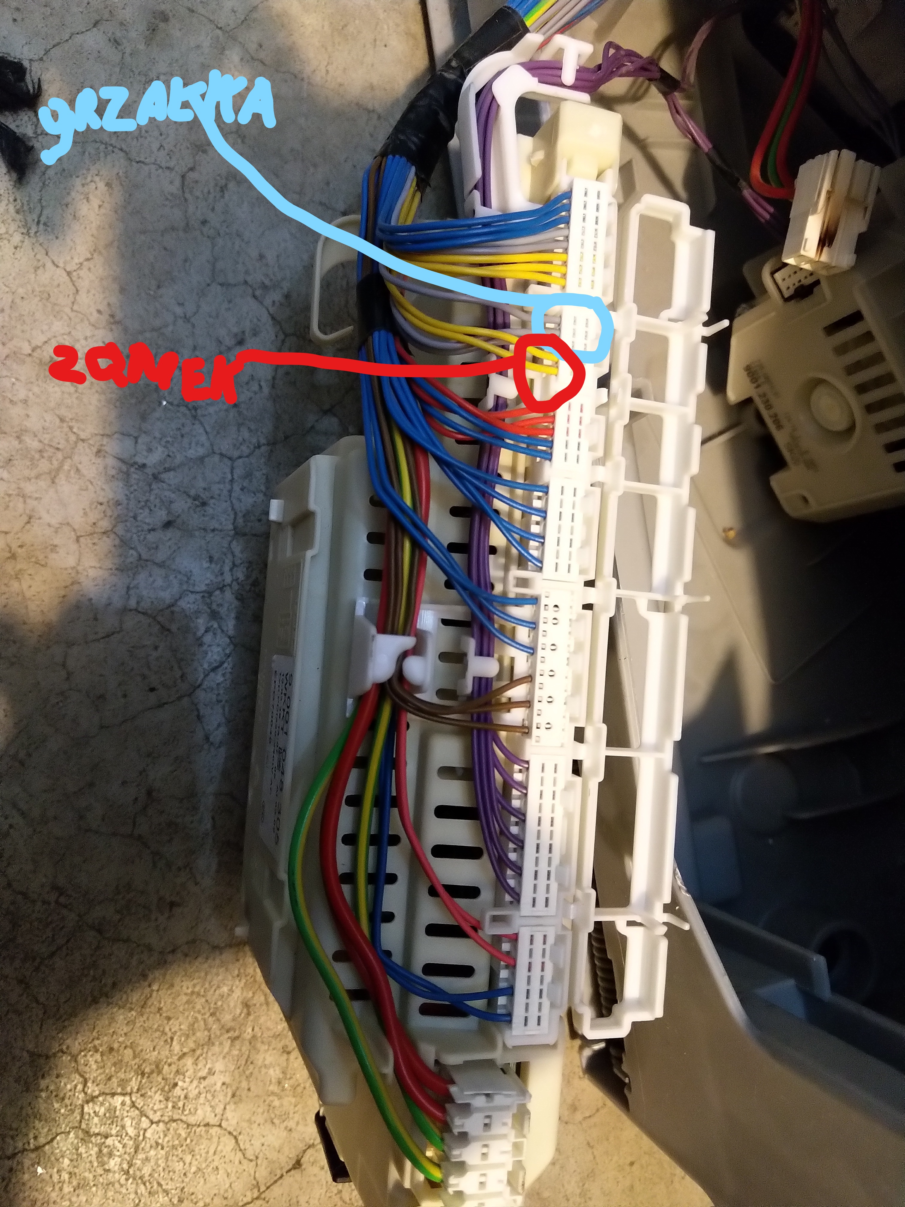

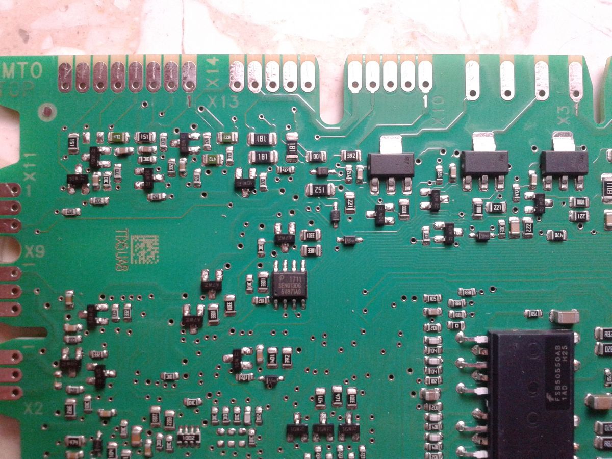

    Mam zmywarkę Bosch w której po ok. czterech latach w czasie mycia wszystko zgasło. Po rozebraniu znalazłem, że przy grzałce jest przypalona wtyczka od zasilania i widoczne jest przepalenie na samej grzałce, jak dostałem się do elektroniki na kondensatorze 470 µF/16 V jest napięcie 12 V. Jak wyciągnąłem cała płytkę widziałem przepaloną ścieżkę przy wtyczce X 13, tam wchodzą trzy styki z grzałki i dwa chyba z zamka. Jest tam chyba przepalony rezystor, ale nie mogę odczytać jego wartości, na zdjęciu z tematu wydaje mi się że 100 Ω, i pod nim dioda, która nic nie pokazała przy pomiarze miernikiem. Na zdjęciu zaznaczyłem elementy. Nie wiem czy przez to jest problem, że nie reaguje na przycisk on/off, i nie ma oznak życia.
    Za pomoc z góry dziękuję. Pozdrawiam Darek.

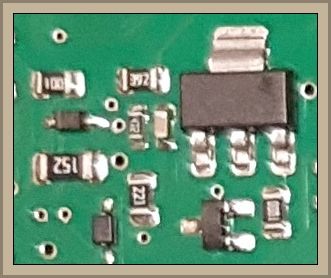

    Masz nieomal rację bo ja widzę 100=10Ω, a dioda taka sama jest obok A6 :idea:

    Poniżej jest wyraźniejsze zdjęcie. A dioda ma oznaczenie Z8 czyli najprawdopodobniej to dioda Zenera 5,1V.
    To co na swoim zdjęciu zaznaczyłeś jako grzałkę(szare przewody) to podłączenie czujników NTC grzałki, a grzałka jest podłączona czerwonymi , grubszymi przewodami ze złącza na skraju płytki.
    Powinno być ok. 13,5V

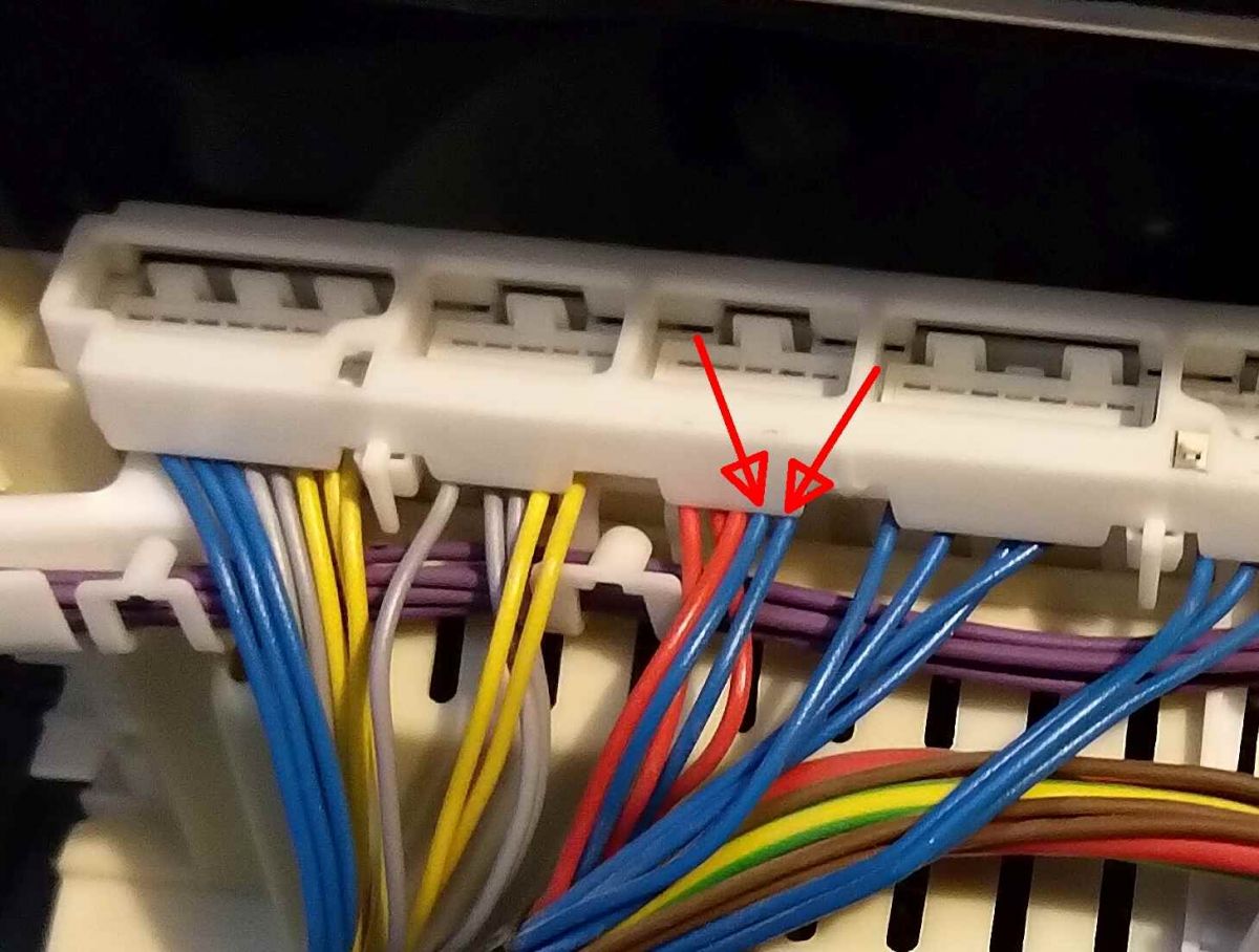

    Przycisk ON/OFF jest najprawdopodobniej dołączony do płyty przewodami zaznaczonymi na zdjęciu strzałkami.

    Tu z góry dziękuję za zainteresowanie i pomoc. Tak zgadza się szare przewody to NTC na grzałce, i przez przebicie od grzałki prawdopodobnie poszło wysokie do płytki, jeszcze nie wymieniałem rezystora. Jak miernikiem mierzyłem diodę "Z8" na pozycji diody to w obie strony nic nie ma, natomiast na omach w jedną stronę jest 4,8 kΩ, a w drugą 50 kΩ. Pytanie czy tą diodę uwaliło, czy w ciemno ją też wymienić?
    Mam nadzieję że nie uwaliło procesora, bo na panelu nic nie świeci, czy tamto uszkodzenie jest tego powodem. Jak na kondensatorze jest napięcie 12 V to zasilacz pracuje, nie szukałem czy procesor dostaje napięcie. Kupię i wymienię te elementy i zobaczę czy ruszy, i dopiero wtedy będę myślał o grzałce.

    Jezeli te elementy uszkodzone są połączone do portu procesora to możliwe jego uszkodzenie, moduł na stół podłącz zasilanie i zmierz czy procesor pracuje czy ma zasilanie czy pracuje osylator zmierz osyloskopem, bo jeżeli procesor uszkodzony to Twoje szukanie częsci i poswiecony czas nadaremy.
  • #8 20092255
    dr_darek
    Faktycznie uwaliło procesor, na kondensatorach przy procesorze jest zerowa rezystancja czyli zwarcie. Zmywarka poszła na dawcę organów.
