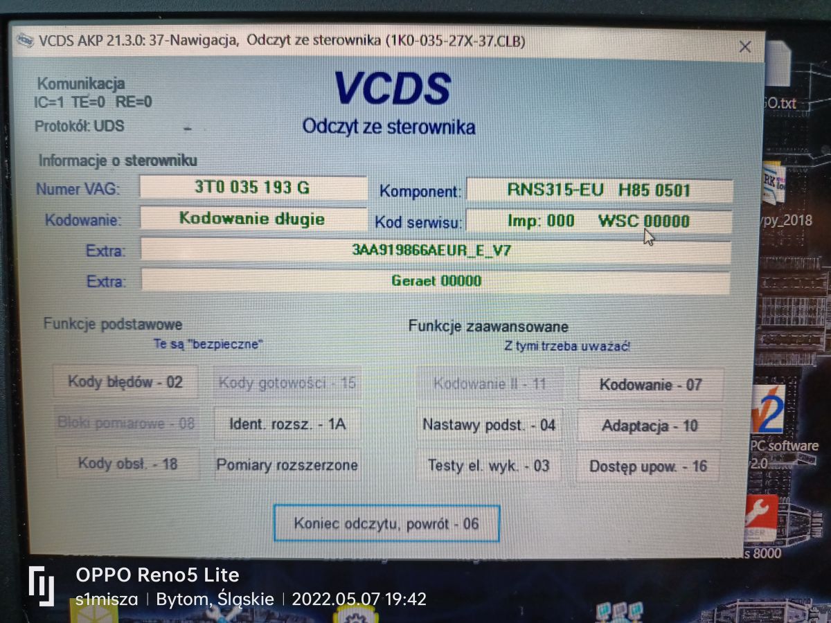

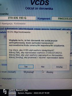

    Wymieniłem radio SWING na RNS 315 (Amundsen+ z BT). Dodałem w VCDS do listy CAN pozycję "nawigacja" - tutaj błąd zniknął.
    Został błąd w samej nawigacji -
    108640 - sterownik niezakodowany
    U1013 00 [009]
    Możecie pomóc gdzie mam i co jak zakodować? Nie mam aż takiej wiedzy. Imp: 000 WSC 00000
    Pewnie chodzi też o o to, że do radia nie został przypisany VIN ale to też nie wiem jak wkodować.

    W czym problem? Trzeba poprawnie zakodować samą jednostkę radiową - długie kodowanie.
