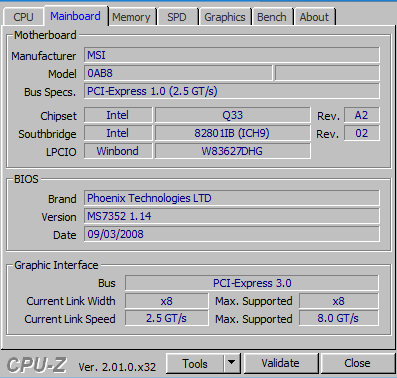

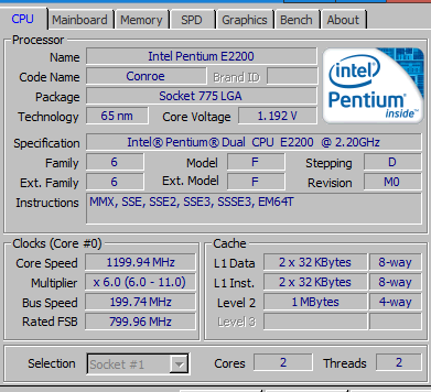

    Witam, mam mały problem z procesorem, aktualnie mam procesor: Intel Pentium E2200 2.2GHz
    Noi miałem w planach zamienić go na Intel Xeon E5450 (gotowy odrazu do socketu 775) ma adapter
    Oraz jak go wkładam to staje się; Wentylatory się włączają, ale obraz się nie wyświetla (czarny obraz), Jeśli znowu wkładam procesor Pentium to wszystko jest OK,
    Płyta Główna: MSI 0Ab8
    Bios: MS7352 1.14 (09.03.2008)
    Po zamontowaniu Xeona wyświetla się błąd Po zamontowaniu Xeona wyświetla się błąd

    Xeon z serii E5xxx nie współpracuje z chipsetem Q33. Nie będzie działał na tej płycie głównej. Z serii X3xxx mogą działać.

    Jedynie co mogę jeszcze zrobić to zaktualizować biosa, tylko jest taki mały problem ja nie mogę go znajść :/
    A do tej płyty jaki procesor był by dobry?
