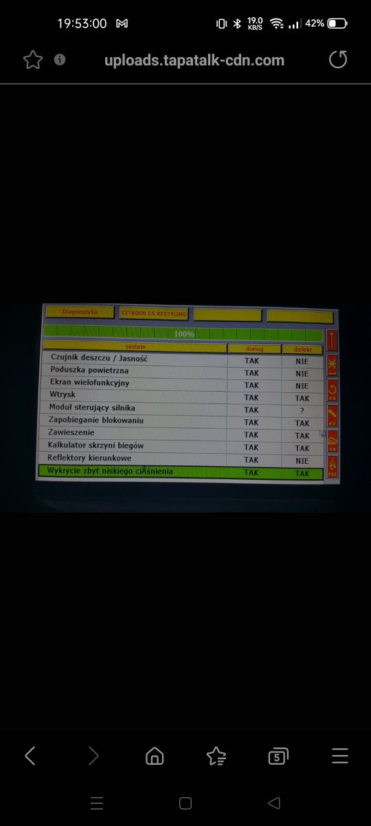

    Chciałbym przedstawić swoją sytuację z problemem występującym w Citroenie C3 pierwszej generacji 1.6hdi 110 KM 2006 r.
    Posiadam moduł do programu lexia. Nie wiem jaki to model, bo nie posiada żadnej naklejki ani oznaczeń. Program lexia 3.45 i z autem się łączy, bo wykrywa prawidłowo Vin auta kod opr podaje z naklejki ze słupka dokładnie 5 cyfr. Podczas wybrania diagnostyki i testu nie łączy się z wyposażeniem auta. Tzn w polu dialog występuje nie. Jedynie w opcji wtrysk wyświetla się dialog.
    Na zdjęciu poniżej tam gdzie tak u mnie jest nie.
    Ktoś wie jak rozwiązać ten problem?

    sampler
    Z C3 I generacji trzeba zwrócić uwagę przy łączeniu którą wersję wybieramy. Po 2005 roku był lifting i taki model trzeba wybrać przy łączeniu. Jak dasz zwykłą C3 to mogą być takie zjawiska jak opisujesz.
